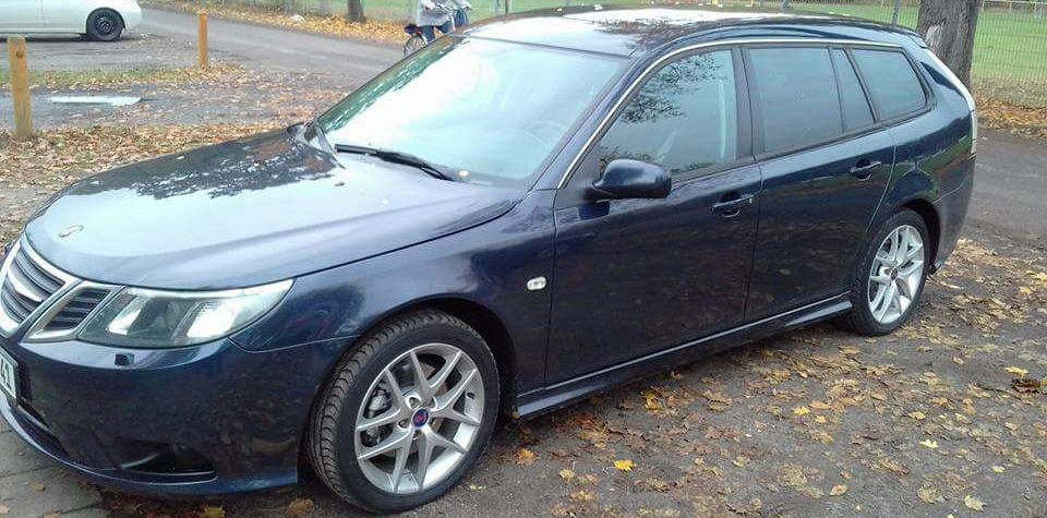

    Moin moin, der Vorbesitzer meines Trolls hat sich ein formschönes Radio auf Tablet-basis von Joying einbauen einbauen lassen. Wie es nun so ist musste der Akku von meinem Gefährt erneuert werden. Problem: Systemuhr ging auf 2049 und Standheizung etc. mag nun nicht mehr. Also das Internet nach Lösungen gewälzt und ein eSID2 bestellt (super Teil). Heute mal ans Elektronikerherz gefasst und die zusätzliche OBD-Buchse an den Radio-Bus gebaut, die drei Kabel anlöten sollte ja kein Problem sein. eSID2 mit dem aktuellen Sonnenstand versorgt und umgesteckt. Nix passiert. Noch 3 mal die Anleitung abgearbeitet, Kabel noch einmal kontrolliert und immer noch kein Erfolg. Nun habe ich nicht nur eiskalte Vor- und Hinterhufe sondern bin auch mit meinem Latein am Ende. Also erst mal alles zusammengeräumt und hier die Sufu bemüht. Nada ... Daher möchte ich fragen ob jemand schon einmal ein ähnliches Problem hatte oder noch besser, jemand im Raum Berlin/Brandenburg irgendwann mal in den nächsten Wochen Zeit hat da auch mal einen Blick drauf zu werfen. Ich wünsche Euch ein schönes Wochenende! Nico
