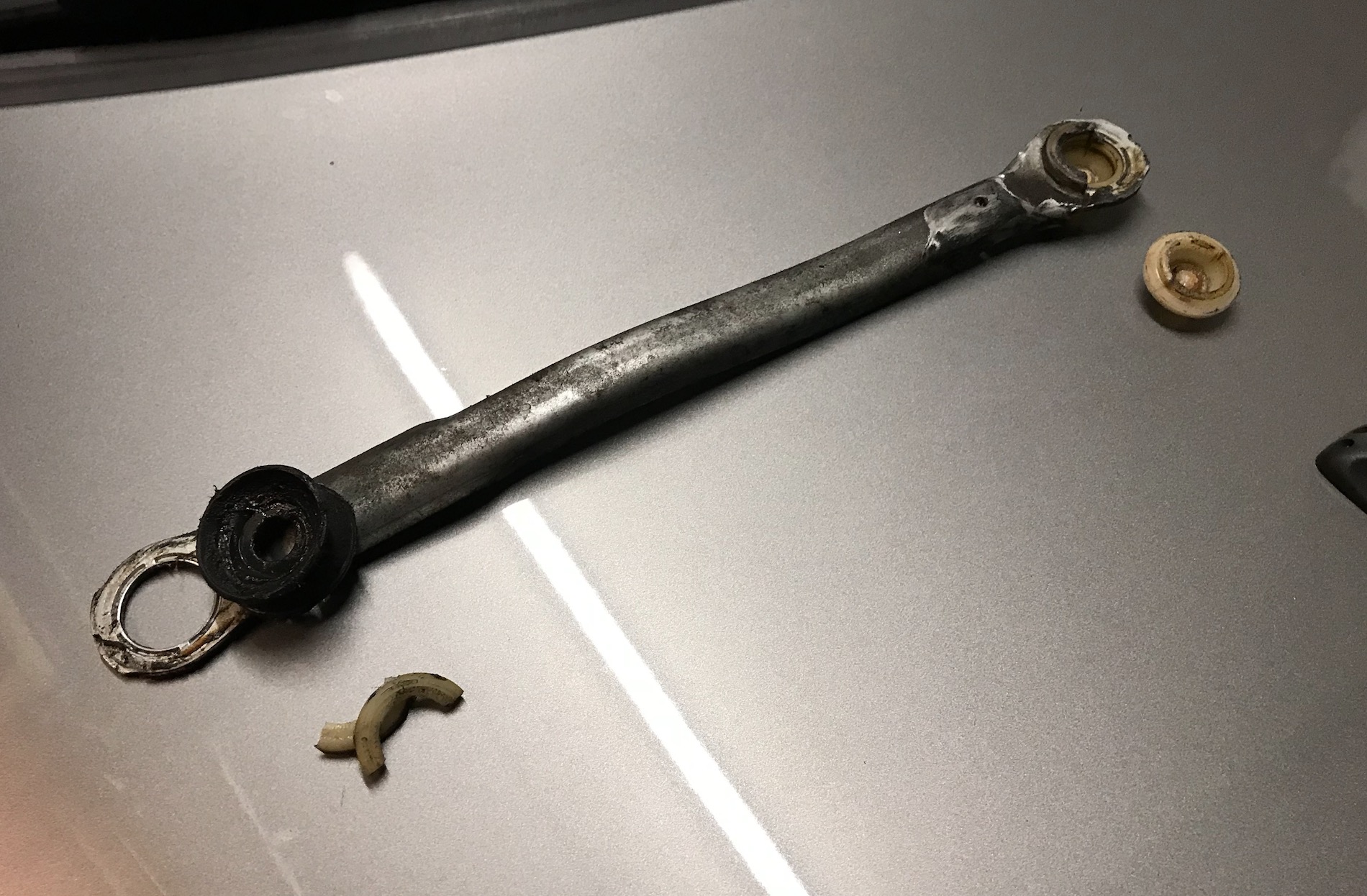

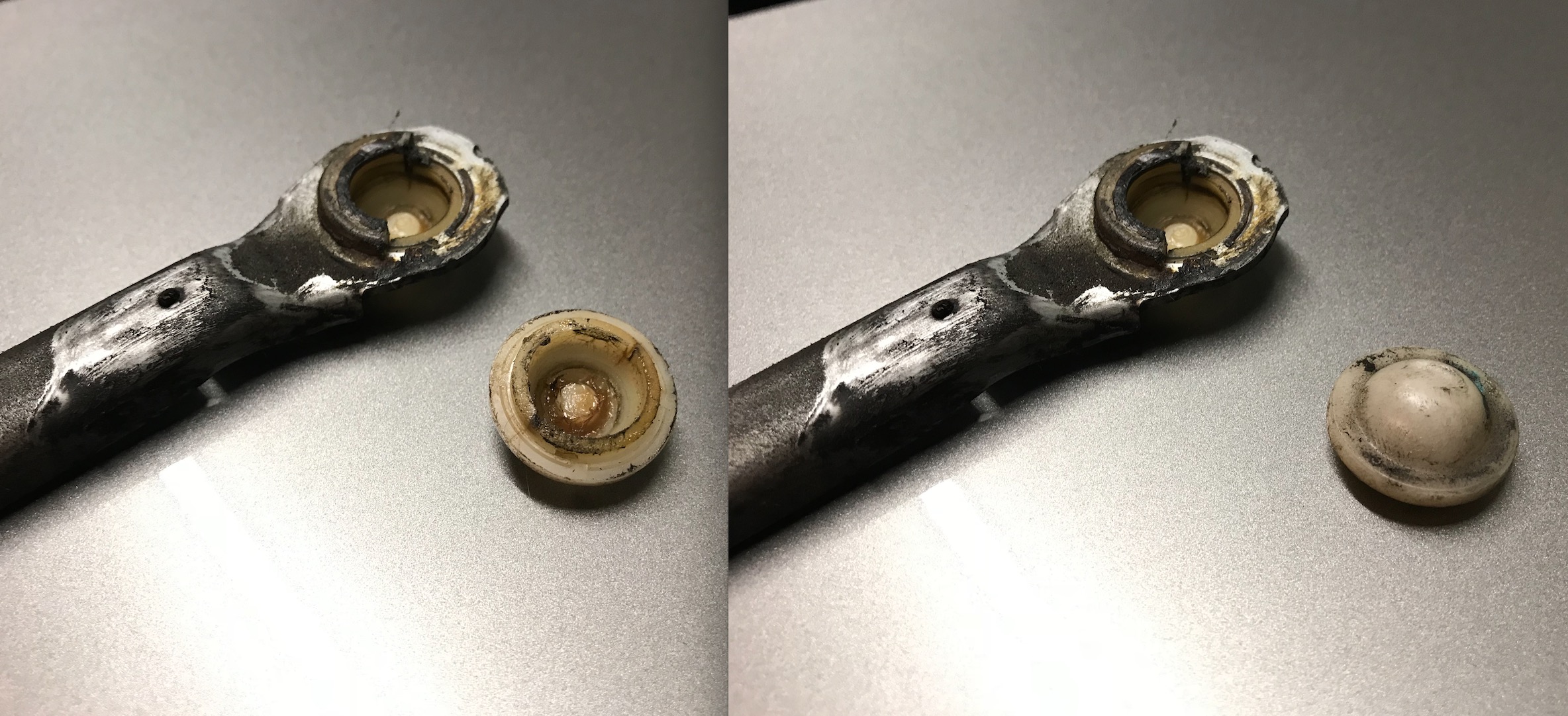

  2. Danke für eure Tips. Die Mutter war es leider nicht. Unterdessen ging auch der zweite Scheibenwischer nicht mehr. Als ich das Wind Shield abnahm war mir klar warum. Die beiden Plastikhülsen (wie heissen die korrekt?) sind gebrochen und damit hält das Gestänge nicht mehr ineinander. Gibt es die einzeln zu kaufen? Habe bisher nur ganze Gestängesätze gefunden...
  3. Hallo Zusammen Bei meinem Hirschi Aero 9-3er läuft seit gestern vorne leider nur noch ein Scheibenwischer auf der Fahrerseite mit, der andere lässt sich von Hand bewegen aber er scheint nicht mehr an den Motor gekoppelt zu sein. Auf den ersten Blick ist mir nicht klar, wie ich da am besten ran komme. Kann mir jemand Tips geben? Danke!

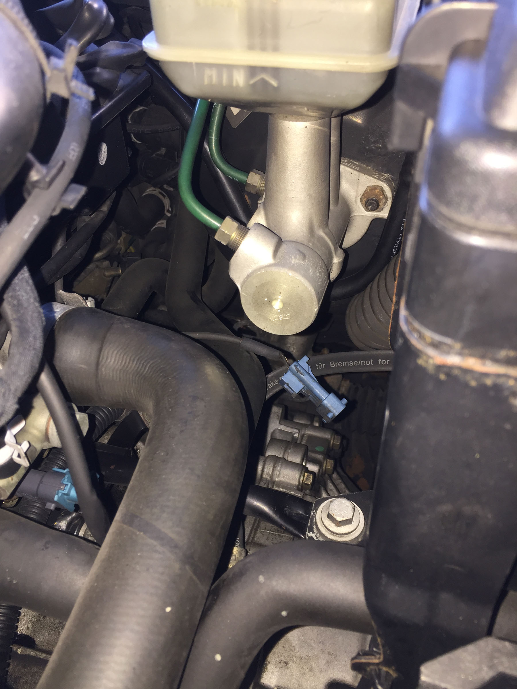

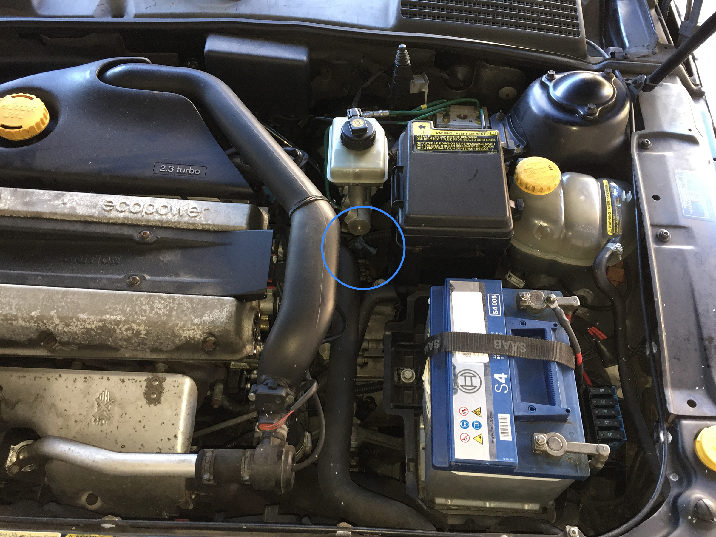

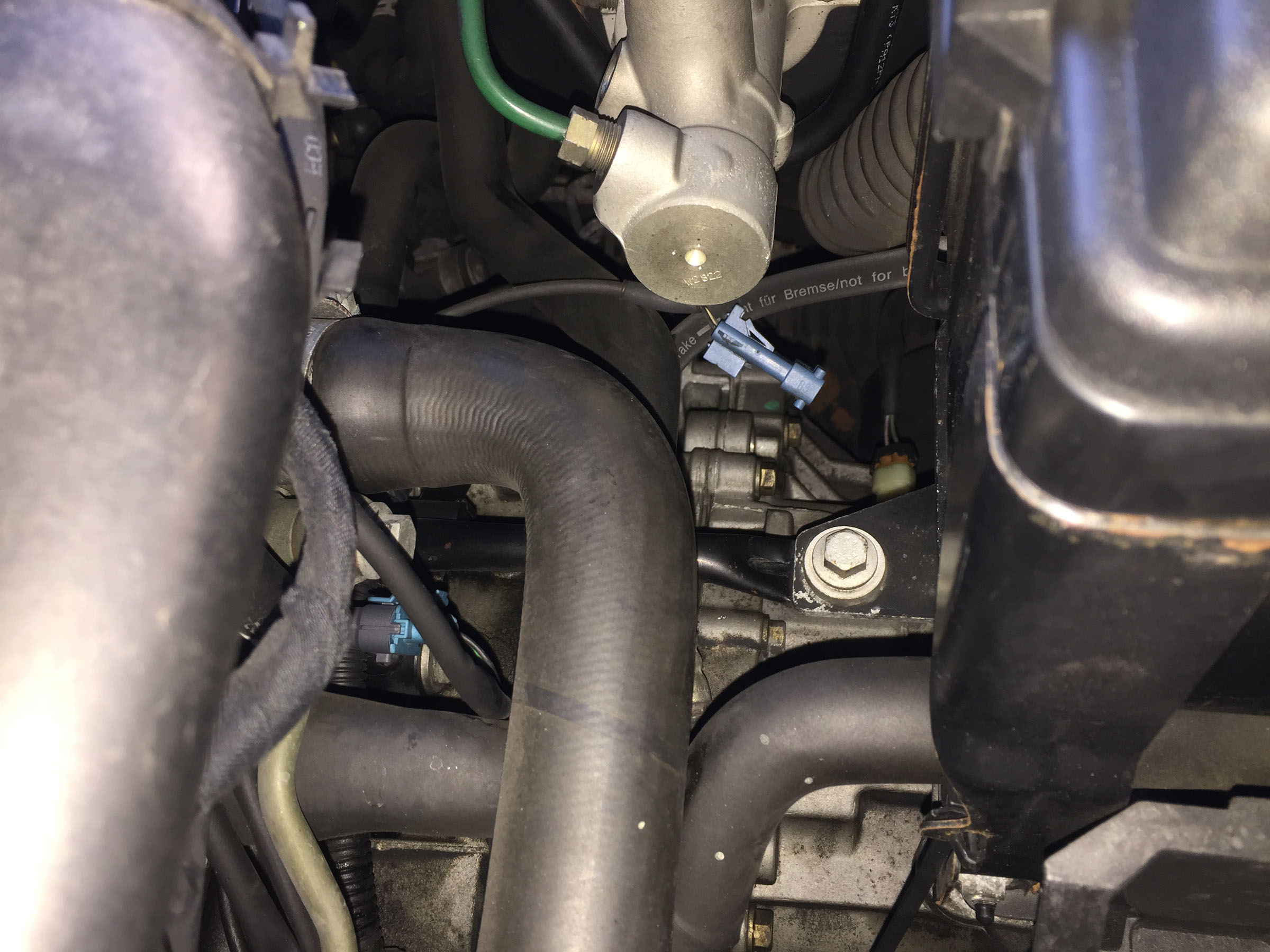

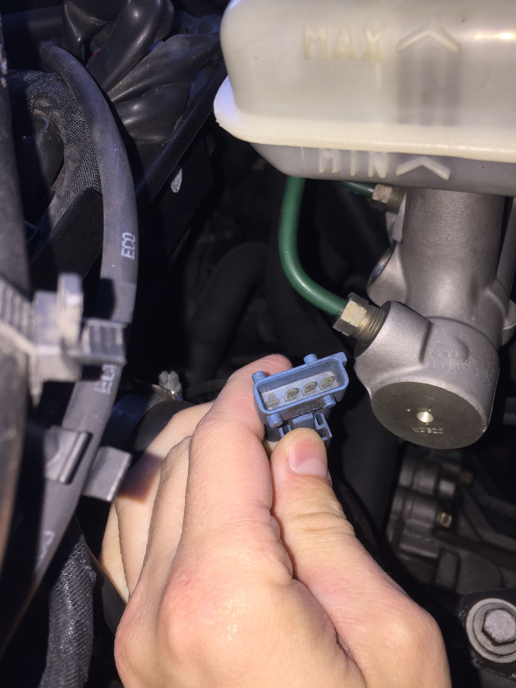

  12. Hallo Zusammen Ich besitze seit einiger Zeit einen Saab 9-5 Aero BJ 2003. Neulich habe ich im Motor einen losen, blauen Stecker rechts vom Motor entdeckt. Die Kontakte scheinen etwas angelaufen zu sein. Demnach ist der Stecker schon länger nicht mehr eingesteckt. Ich konnte von Oben auch keinen Ort finden, wo der Stecker hingehören soll. Ausserdem funktioniert alles und es erscheinen keine Fehlermeldungen auf dem SID. Kann mir einer sagen, was das für ein Kabel ist?
