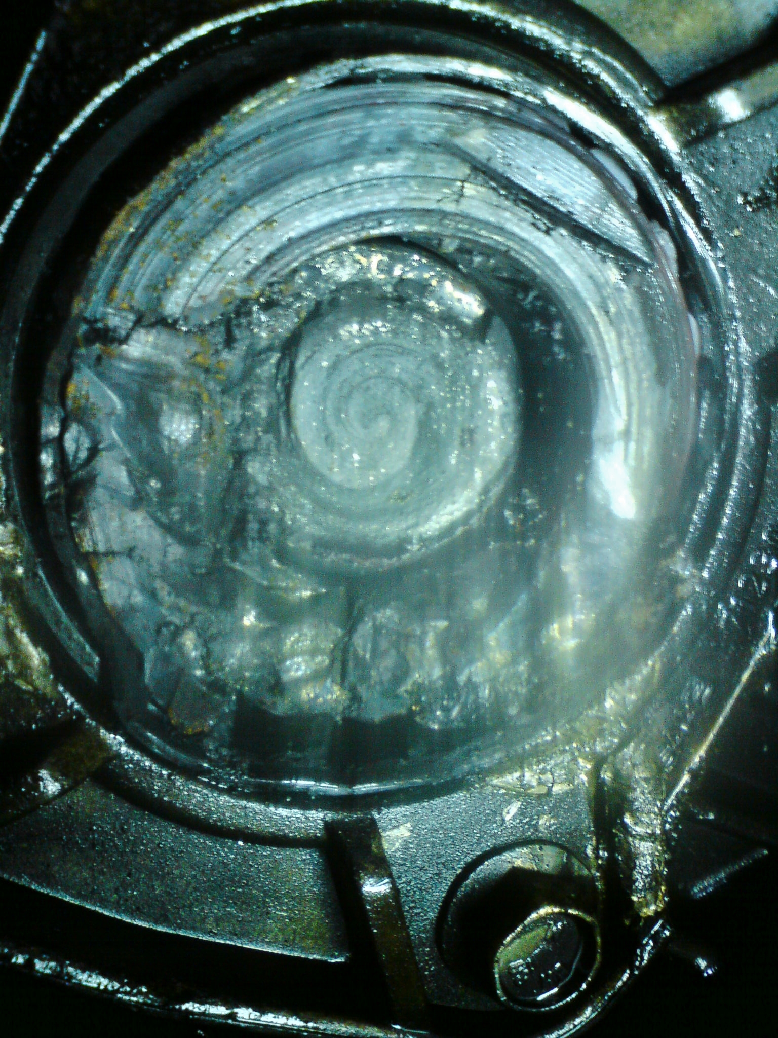

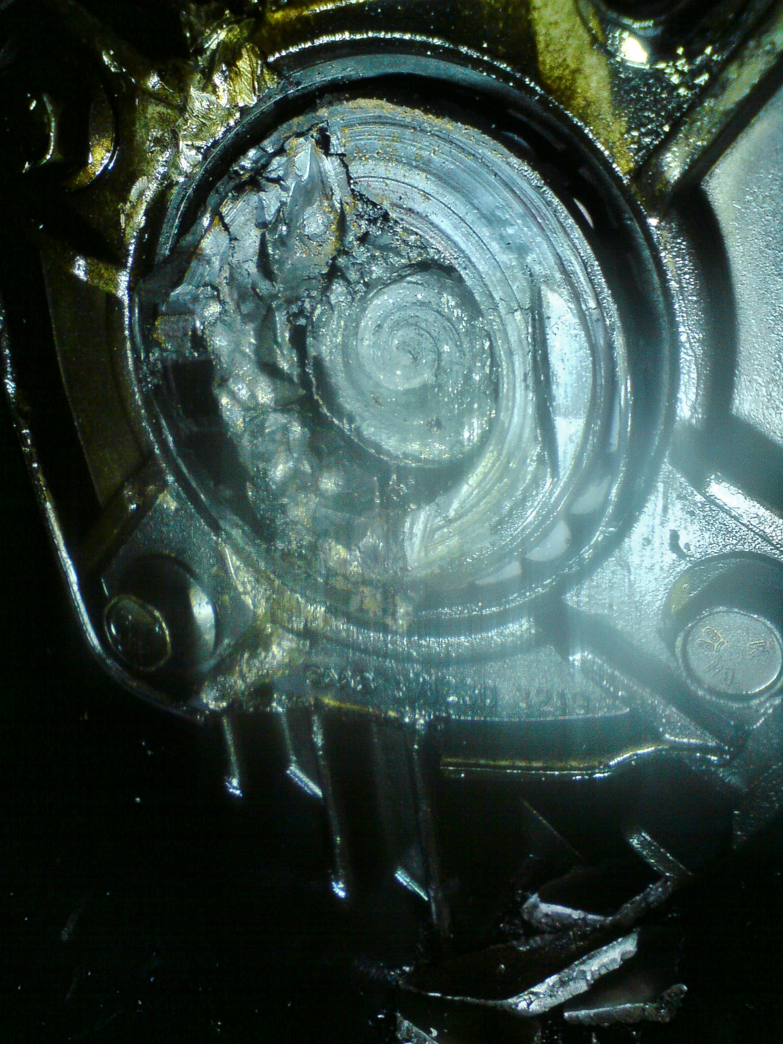

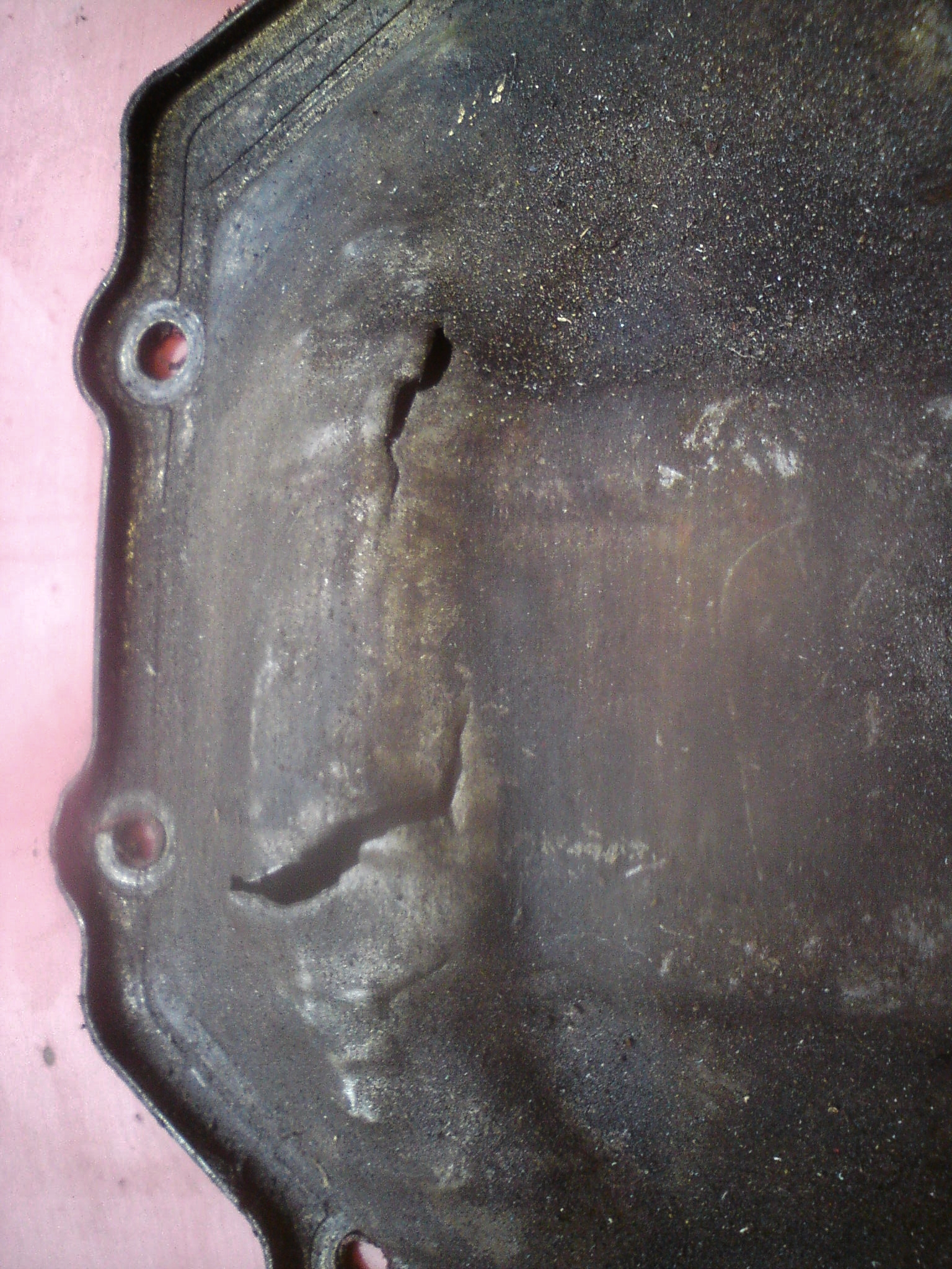

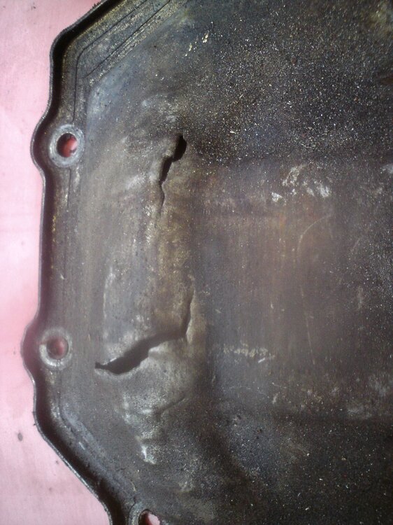

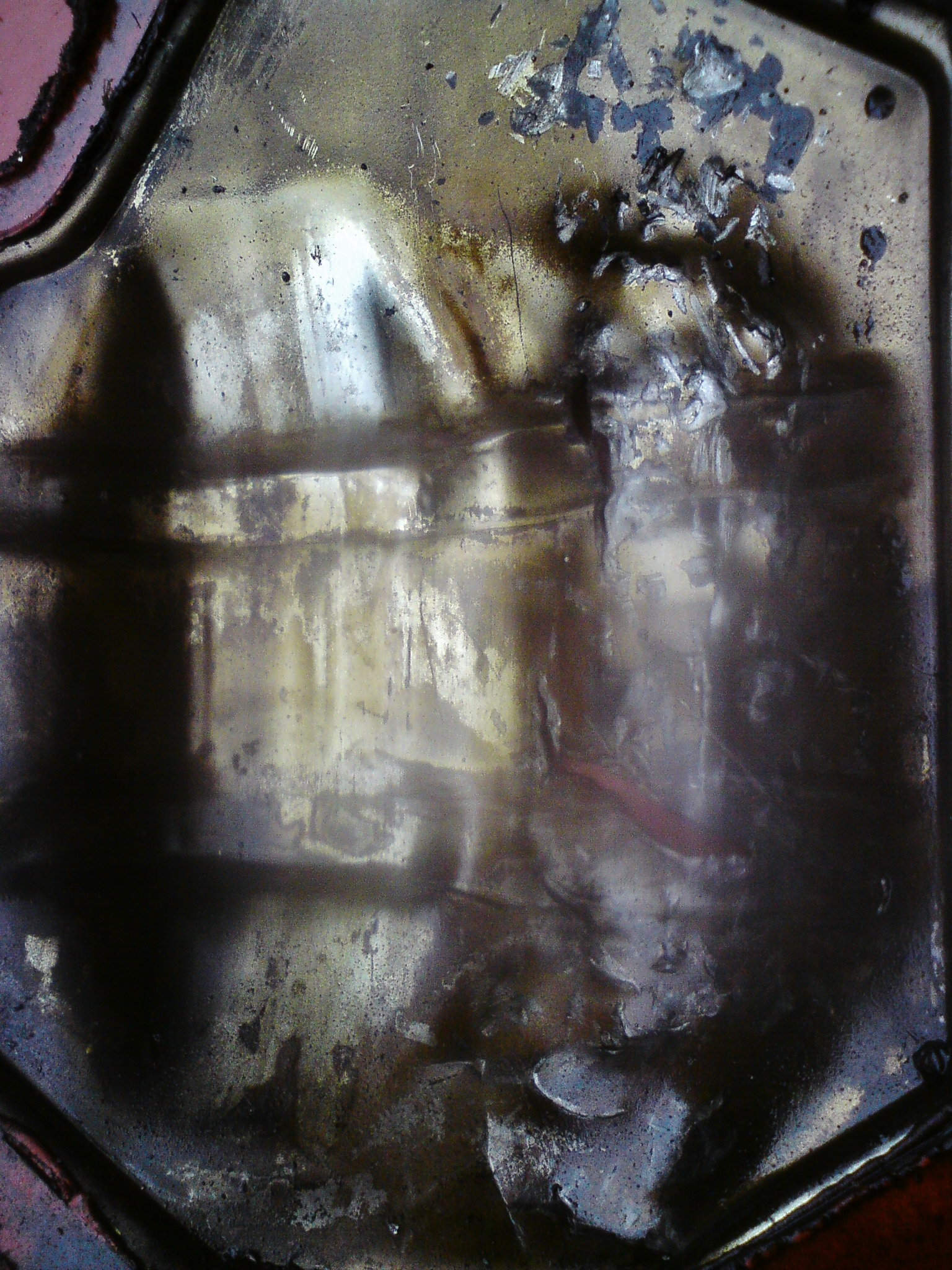

    hallo so, mittlerweile läuft der neuere motor im älteren auto. zündspule, verteiler, ansaugbrücke und vergaser und halbachsaufnahmen sind auch vom alten angebaut. danke an alle, für die tips und zum schluß noch ein paar fotos, was am alten motor kaputt gegangen ist. vielleicht kann da jemand eine ferndiagnose erstellen. die ersten sind vom differentialdeckel, das differential selber, hatte kaum eine macke, aber hinter dem differential schauts böse aus....
