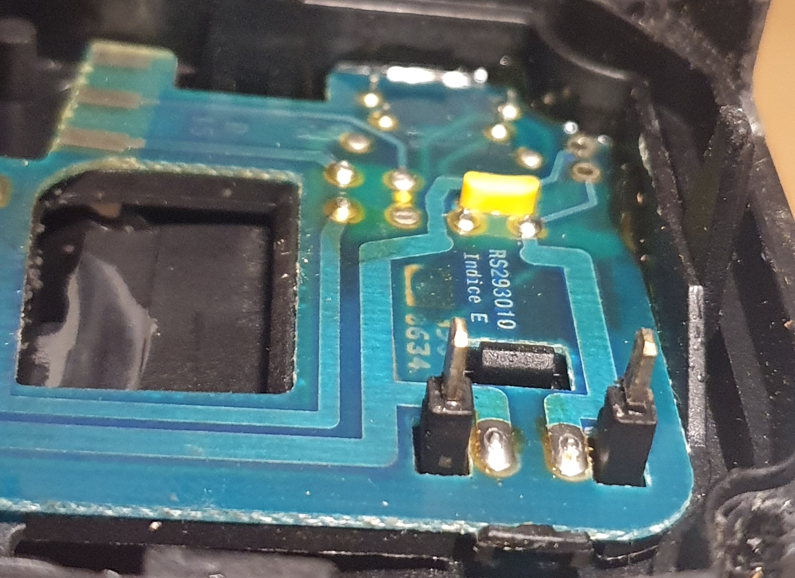

  11. Hier nochmal ein Bild zum verdeutlichen was ich mit kalten Lötstellen meinte, da ist eine Kante an der Spitze von den beiden Lötpunkten Nochmal danke für die spontane Hilfe mit dem Ausbau :)

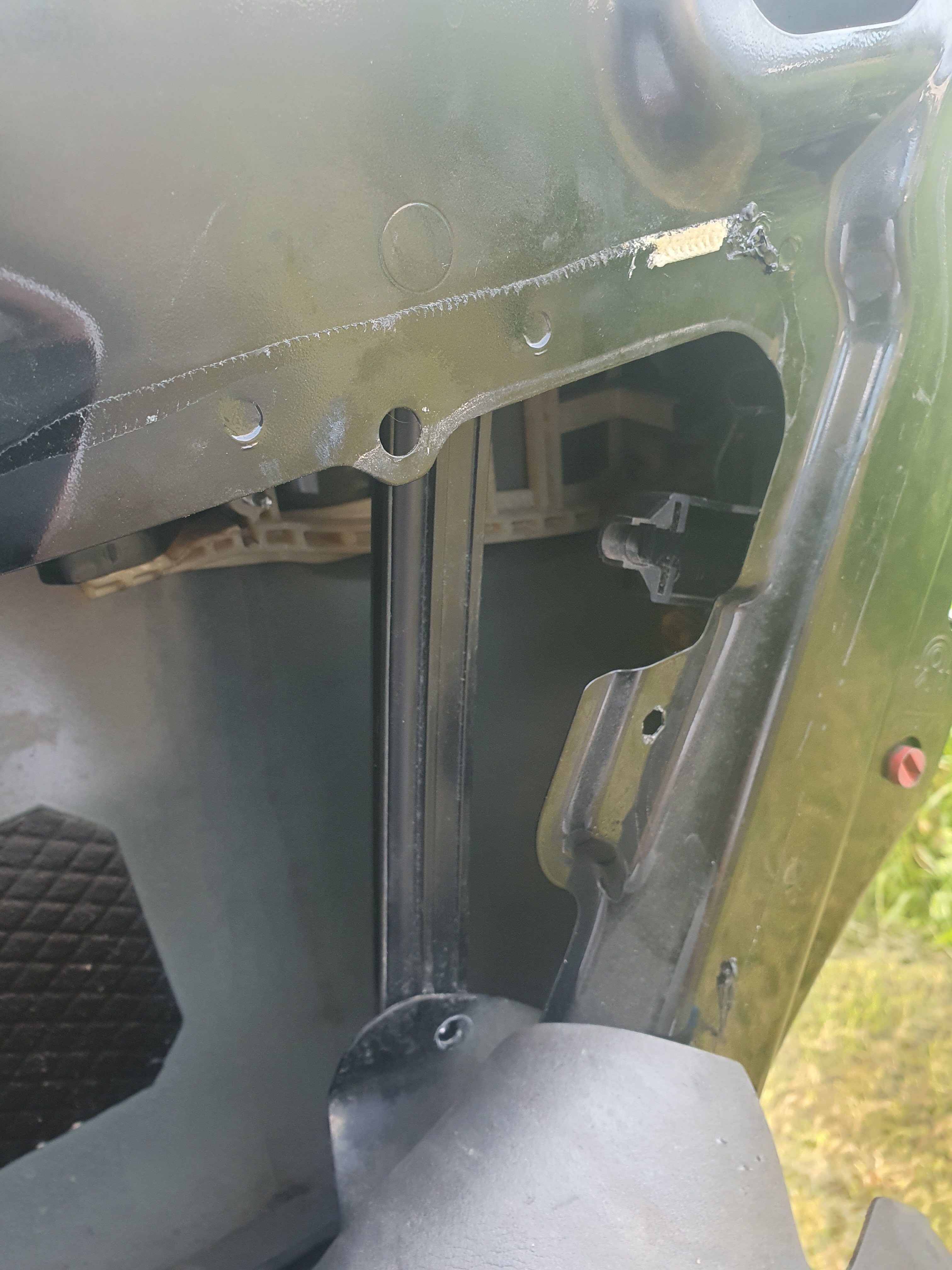

  12. Ok das kack ding is draußen, einen Teil der Leiste kann man nach unten ziehen, die Gummidichtungen bleiben aber an Ort und Stelle, dann weiter runter, bischen hin und her biegen und irgendwann ist genug Platz um das Schloss raus zu nehmen....
  13. Unter dem Plastik neben dem Fenster waren 2 Schrauben, die sind jetzt ab. Dennoch klemmt die Leiste zwischen Fenster und Rahmen und bewegt sich nicht genug zum entfernen.
  14. Aaaaaalter ich bin so... Jetzt macht die Tür hinten rechts zicken und ich bekomm das Schloss nicht raus. Die Fensterführung ist im weg und ich hab kein Plan mehr wie die abgeht, unten ist sie mit einer Schraube fest, aber oben?? Nix zu sehen oder zu fühlen. Ich müsste es ja eigentlich wissen weil ichs scheinbar für hinten links schonmal gemacht hab. Hätte jemand einen spontanen tipp? Ein anderes Schloss hatte übrigens eine kalte lötstelle, daher das sporadische funktionieren. Alle punkte der Platine neu machen und fertig.
