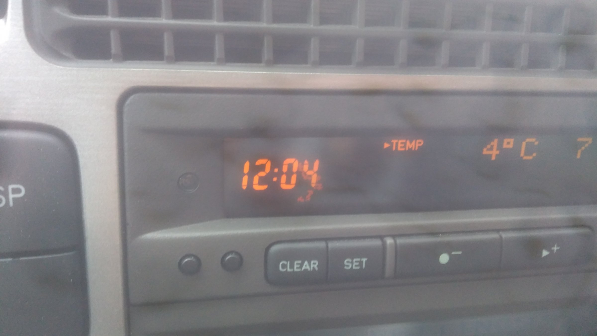

  7. Matzen hat auf Matzen's Thema geantwortet in 9-5 I
    Hallo Ulf, danke für die Antwort. Jedoch ist mir diese zu unpräzise. Was genau soll ich gebraucht kaufen? Gibt es nur das nackte LCD einzeln zu kaufen? Ich würde es gerne reparieren und nicht das komplette SID neu kaufen. Was genau hat das Flachband mit dem Fehler zu tun? Das wäre doch nur der Übeltäter wenn mir Pixel fehlen würden, was NICHT der Fall ist.
  8. Matzen hat einem Thema gepostet in 9-5 I
    Hallo Leute, leider musste ich vor einiger Zeit feststellen, dass sich ein "Wurm" in meinem SID eingenistet hat. Die Pixel sind alle da. Ich kann mir nicht erklären woher es kommt. Es gab keine äusseren Einwirkungen die das hätten verursachen können. Was genau ist dort kaputt? `(Dann könnte ich nach einer Lösung googlen).Kann man dies reparieren, wenn ja wie? Anbei ein Foto.
