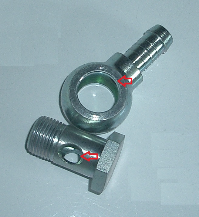

  4. Fin hat auf Fin's Thema geantwortet in 900 II - 9-3 I
    Ich habe gestern Abend noch die alten 2 Dichtungen mit verbaut und nun sind es 4.
  5. Fin hat auf Fin's Thema geantwortet in 900 II - 9-3 I
    Ja klar von diesen beiden Dichtungen und dazwischen ist halt der Schlauchanschluss der im Schlauch steckt..
  6. Fin hat auf Fin's Thema geantwortet in 900 II - 9-3 I
    Naja was ist schon richtig? Es gibt doch keinen König der sagt wie man was zu machen hat. Es wird so funktionieren und wenn es dicht ist, ist es doch ok. Eine Kupferdichtung legt sich auch nur durch den Druck unregelmäßig in kleinste Vertiefungen und so wird das mit dem Schlauchkopf und dem Alu auch sein das sich das Alu so in das Eisen vom Schlauch drückt, das es halt dicht ist. Zw. Schraubenkopf und Öse vom Schlauch ist klar das da eine Dichtung sein muß, da dort Eisen auf Eisen liegt.
  7. Fin hat auf Fin's Thema geantwortet in 900 II - 9-3 I
    Bei den Filtern ist immer nur je eine bei: http://www.polar-parts.de/filter/kraftstofffilter/kraftstofffilter_benzinfilter_i52_472_0.htm Ich denke mal das Material von den Filter ist so weich, dass sich der Schlauch fest eindrückt und somit dicht ist und ohne Dichtung funktioniert. Ich hatte das Auto gestartet und es tropfte nichts.
  8. Fin hat auf Fin's Thema geantwortet in 900 II - 9-3 I
    Na super die 2 alten Dichtungen habe ich schon in den Müll geschmissen, jetzt habe ich kein Muster um neue zu kaufen. Bei den Dichtungen in deinen Link sieht es aus aus, alls wenn da innen Gummi wäre. Die beim Filter dabei waren, war es nicht so. Kennt jemand das Drehmoment?
  9. Fin hat auf Fin's Thema geantwortet in 900 II - 9-3 I
    Ah ja, mit der Wölbung leuchtet ein, danke.
  10. Fin hat auf Fin's Thema geantwortet in 900 II - 9-3 I
    Na kann es mir gerade nicht so bildlich vorstellen, aber wird wohl wirklich egal sein, er läuft ja. Am Angang ging er nicht an, aber liegt wohl dran, da der neue Filter erst volllaufen muß.

  12. Fin hat einem Thema gepostet in 900 II - 9-3 I
    Ich habe gestern bei meinen Saab den Kraftstofffilter gewechselt und an den Seiten sind die 2 Schläuche mit je einer Hohlschraube befestigt. Pro Seite gibt es nur eine Dichtung, ist das richtig so? Logisch wären eigentlich 2 Dichtungen, eine über dem runden Gebilde und eine unter dem Gebilde vom Schlauch, bei mir war aber nur eine zw. Schraubenkopf und runden Gebilde vom Schlauch. Weiterhin überlege ich gerade wie das System mit der Hohlschraube funktioniert. Müssen die beiden Löcher wo ich die Pfeile drangemacht habe genau übereinander sein, oder ist das egal? Ich habe die einfach angezogen und das Auto läuft, aber wenn die Löcher jetzt nicht übereinander sind, kann ich mir gerade nicht vorstellen wie das funktionieren soll. Das Bild ist nur ein Beispielfoto und nicht von meinen Saab.

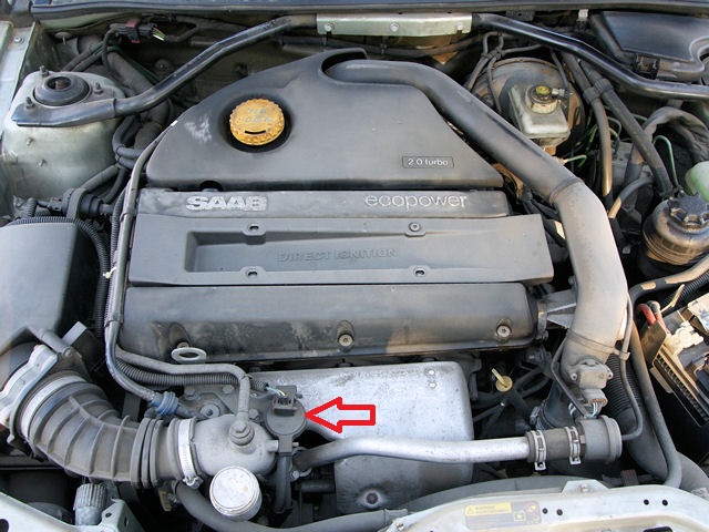

  20. Fin hat auf Fin's Thema geantwortet in 900 II - 9-3 I
    Dieses ist nicht mein Motor, aber er sieht halt auch so aus und an dem Pfeil das Teil was leise summt.
  21. Fin hat einem Thema gepostet in 900 II - 9-3 I
    Als ich heute die Motorhaube öffnete, hörte ich ein leises Summen und hörte dann, dass es von so ein graues Gebilde kam wo die Nummer 9175290 drauf steht. An dem Gebilde ist ein Stecker dran und wenn ich den abziehe, ist das summen weg. Der Motor war aus. Ist da etwas defekt, oder muß das so sein?
