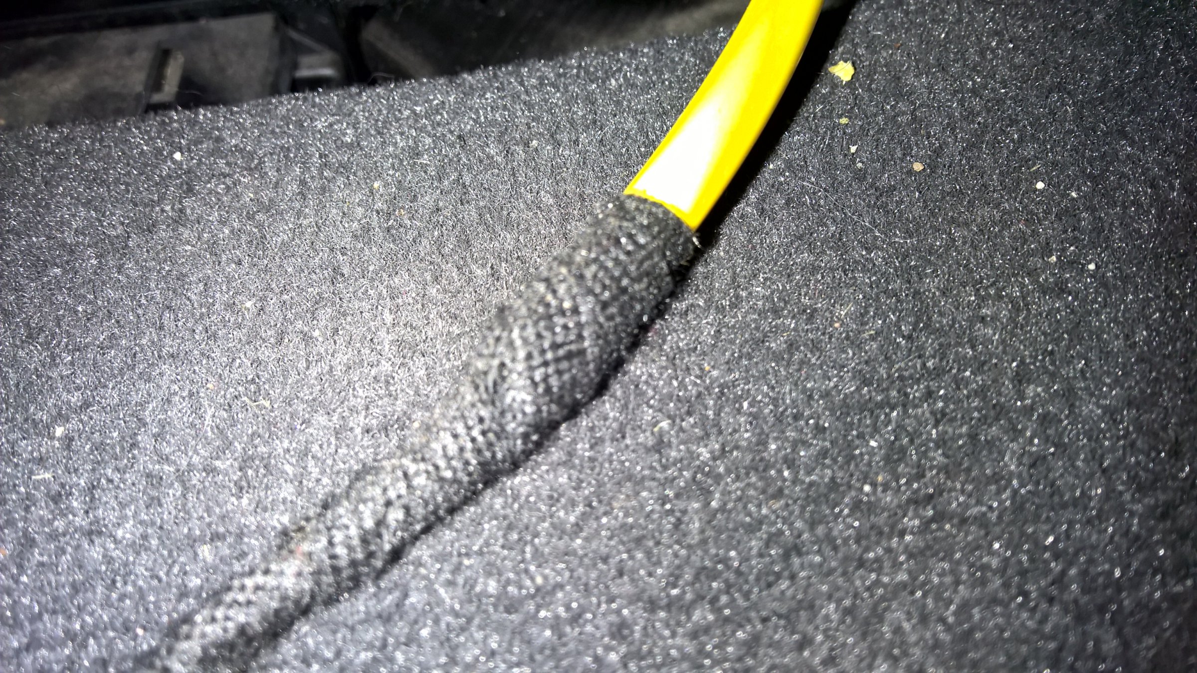

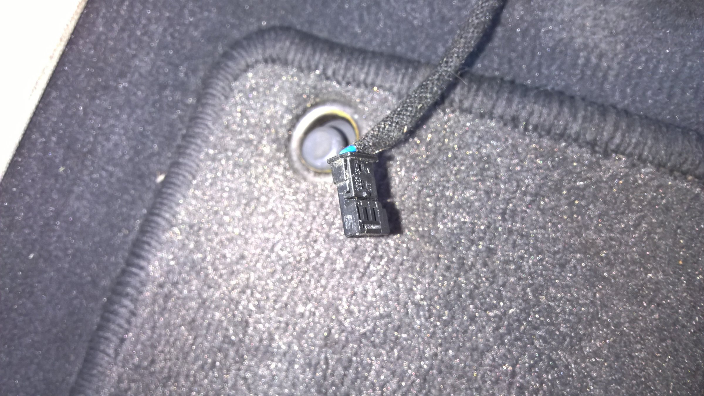

Airbag Lampe brennt, losen Stecker unter dem Sitz gefunden
Hi, es war der Stecker, der an bei Mittelkonsole an der Sitzschiene befestigt ist. Angestöpselt, gewartet, Motor gestartet - Airbag Warnung weg . Wundert mich zwar aber umso besser. Vielen Dank.
Joa, dann wird ich mich mal ans Ausbauen machen. Denn da ist so wenig Übersicht mit kopfüber zu gucken. Außerdem kann man dann auch gleich richtig säubern.
Hi, habe seit meiner letzten Säuberungsaktion die Meldung Airbag defekt, Werkstatt aufsuchen. Nun habe ich noch mal genauer geguckt und habe einen nicht angeschlossenen Stecker gefunden. Bevor ich den Fehler löschen lasse, würde ich gerne den Stecker an seinen angestammten Platz stecken. Doch, wo gehört er hin?
