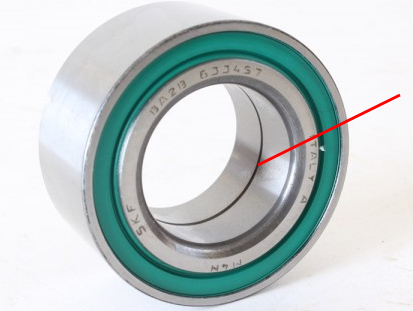

  1. Ich wollte lieber Fragen - ich habe das vorher noch nicht gemacht. Also reicht das Molykote beim Einbau der Radnabe in das Radlager. Vielen Dank an euch! :)
  2. Habe mal ein Bild angefügt
  3. Eingepresst habe ich das Radlager mit Molykote Rapid Plus (wie im WIS) beschrieben, die Sprengringöffnungen nach unten. Ich hatte nur irgendwo gelesen das man das Radlager noch an beiden Seiten (zu den Sprengringen hin) mit Wälzlagerfett einschmieren soll. Die eigentliche Frage war, ob ich innen im Radlager (es hat ja 2 laufende Innenringe) - den Schlitz dazwischen - auch noch einschmieren soll bevor dann die Radnabe ins Lager gepresst wird?

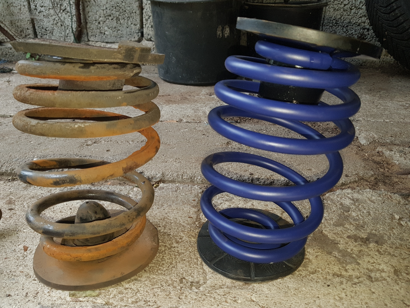

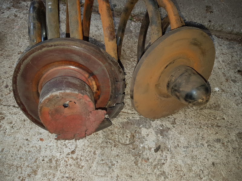

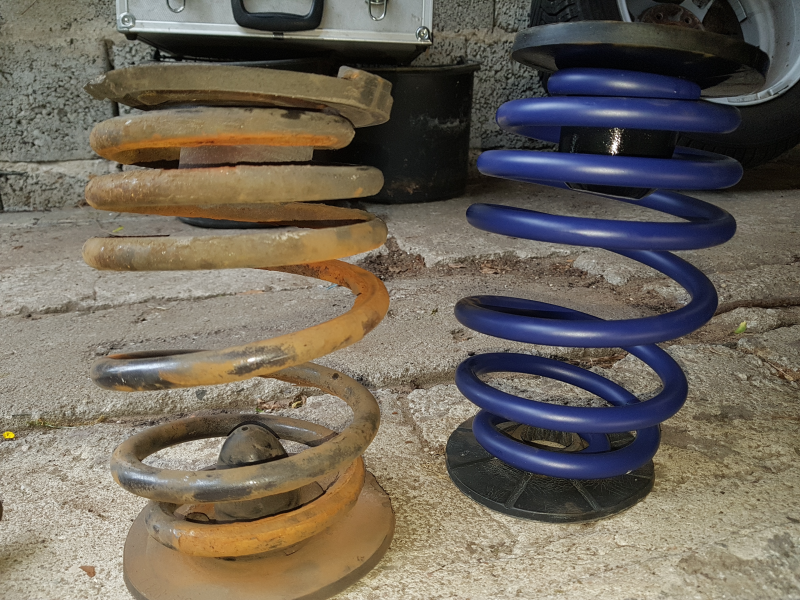

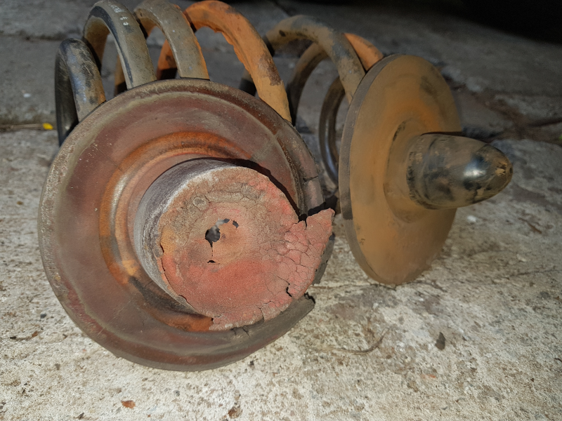

  6. Hallo. WIS mit EPS habe ich jetzt! :) Welch eine sinnvolle Investition! :) Auch alle Ersatzteile sind eingetroffen. Ich bin gerade beim Tausch der hinteren Federn und Stoßdämpfer. Da stellt sich mir gleich schon wieder die erste Frage zu der Gummifederstütze unten und dem Gummianschlag oben: Bisher war unten eine Gummifederstütze mit "Anschlagdorn" verbaut (s. Bild). Im EPC ist diese Variante nicht zu sehen - da gibt es nur POS.1 "Federstütze 42 45 122" - ohne "Anschlagdorn". Welche soll ich denn jetzt einbauen? Die alte sieht noch ganz gut aus. Allerdings scheint sie doch ziemlich arg in den oberen Anschlagspuffern einzudringen?

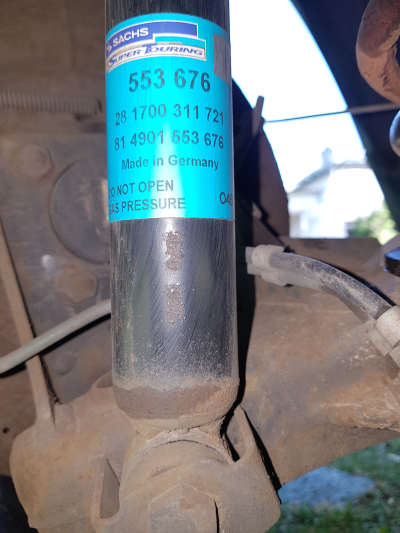

  9. Hallo und vielen Dank für die bisherigen Nachrichten. Ich werde jetzt wohl alles inkl. Federbeine erneuern. Zu den Stossdämpfern: Ich habe ja H&R-Federn (29495) . Also tiefer gelegt. Von Sachs gibt es zwei Ausführungen für meinen Saab (bezogen auf die Hinterachse): Für das tiefer gelegte Fahrwerk ( Art.-Nr.: 553 678) und für das Standard-Fahrwerk (Art.-Nr.: 553 676) Im Moment ist bei mir hinten die Version Standard-Fahrwerk verbaut (s. Bild). Vorne kann ich bis zum Ausbau nicht gucken. Welche Variante würdet ihr mir für alle 4 Dämpfer empfehlen? Ich bin kein sportlicher Fahrer - ich liebe eher das dahingleiten ;) Viele Grüße und Danke! :)

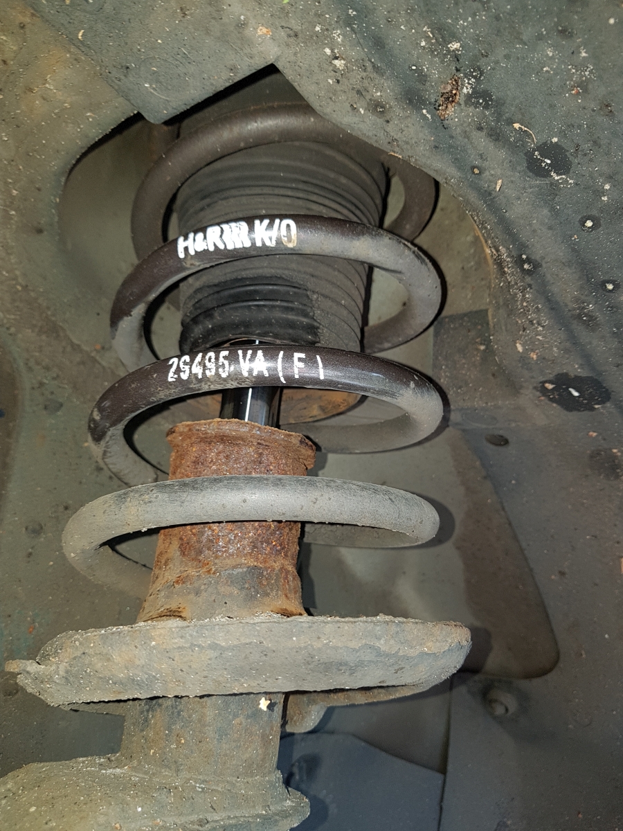

  12. Hallo zusammen! Ich möchte meine vorderen Stossdämpfer wechseln und bin mir nicht sicher ob ich da "normale" nehmen kann. Mein Saab ist wohl tiefer gelegt. Im Fahrzeugschein steht: H&R-FW.-FED., KENNZ. V/H: 29495VA/29495HA Muss ich da spezielle "kürzere" nehmen? Ich hoffe ihr könnt mir helfen! Viele Grüße und fröhliche Ostern!
