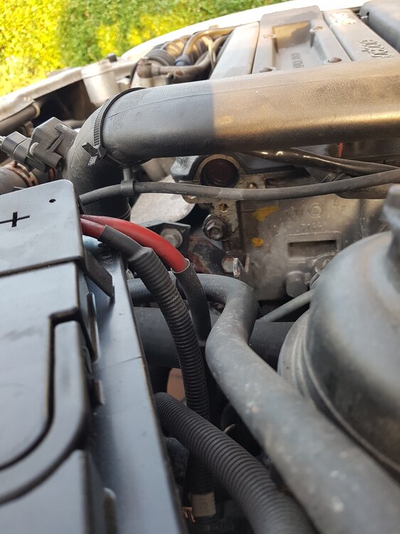

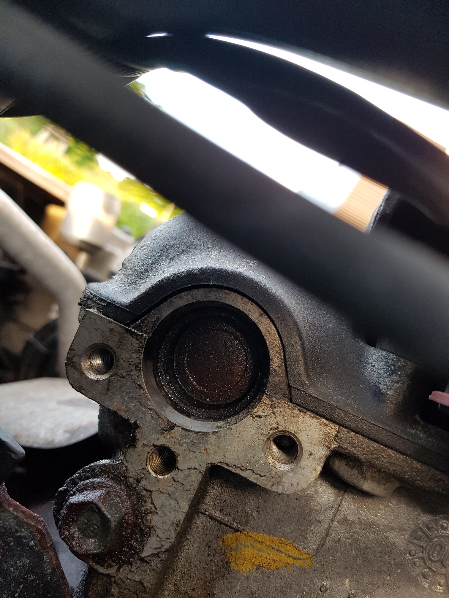

  9. Ach, das sieht wirklich so aus, als wäre dort bis vor kurzem ein Teil gewesen. Die Schraubenlöcher sind ganz blank. Übrigens ist dort innen ein ordentlicher Ölfilm drauf.
  10. Hallo, ich bin in dieser Sache leider (aus Zeitmangel) noch nicht weiter gekommen. Allerdings habe ich gerade mit Erschrecken festgestellt, dass an meinem Motor offensichtlich ein Teil fehlt. Siehe Foto. Was muss da hin? Und könnte das Fehlen meine Symptome (Turbo pfeift recht laut, bei Vollgas etwas "sprutzig". Danke für Eure Hinweise Carsten
