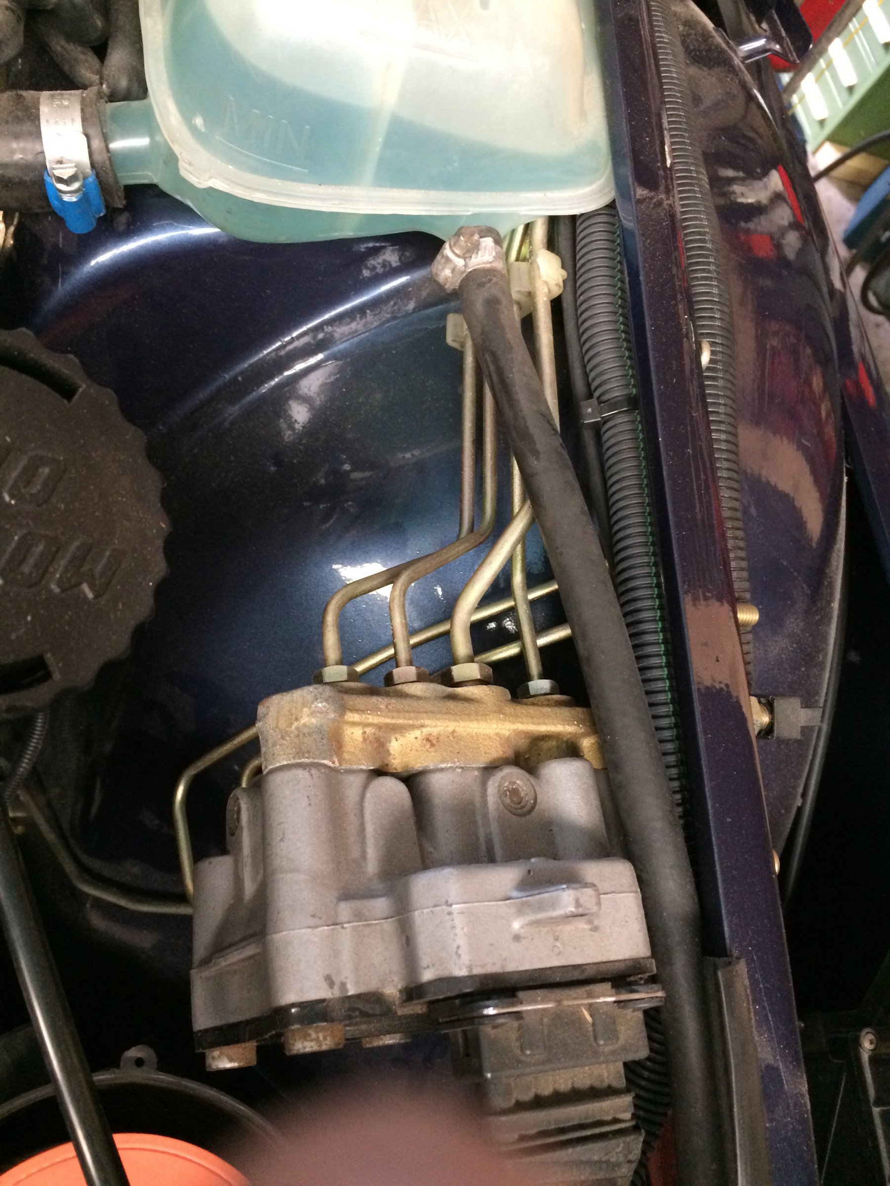

  1. ...was mein Problem anging, wurde ich missverstanden - der Verteiler ist in Ordnung. Auch das Entlüften (aller anderen Leitungen) ist problemlos möglich, vor allem, da ich einen Druckluftanschluss für den Bremsflüssigkeitsbehälter habe! Lediglich das Leitungsstück von Verteiler zu Durchgang Kotflügel hatte einen dicken Thrombus...was mir Angst macht - was macht der da, wie kommt es dazu... Ich habe mir soeben eine fertig gebördelte (Stahl-)Leitung von 1860mm Länge bestellt und werde mir diese biegen. Und spiele mit dem Gedanken alle neu zu machen, wer weiß, ob da nicht nach den ganzen Jahren der nächste Dreck irgendwo wartet!!!
  2. Naja, nicht wirklich alles... aber die Antwort ist recht einfach, auch wenn ich keine Erklärung dafür habe! Fahrerseits an der Spritzwand ist ja noch einmal so ein kleiner Dreierverteiler, von da an zur BFS ist die Leitung dicht! Wie das sein kann, weiß nur der Allmächtige...
  3. ... ist das dieses Gerät? Da ich von seiner Funktion keine Ahnung habe, habe ich hier erstmal gestoppt...ich war drauf und dran, hier die Leitung abzunehmen und zu sehen, was passiert. Aber hier drin wird ja wohl gesteuert (wie auch immer), welcher Kanal Druck bekommt oder nicht, richtig? Im Bentley finde ich nichts darüber. Werde mit dem Begriff "Ventilblock" mal die Suche bemühen....

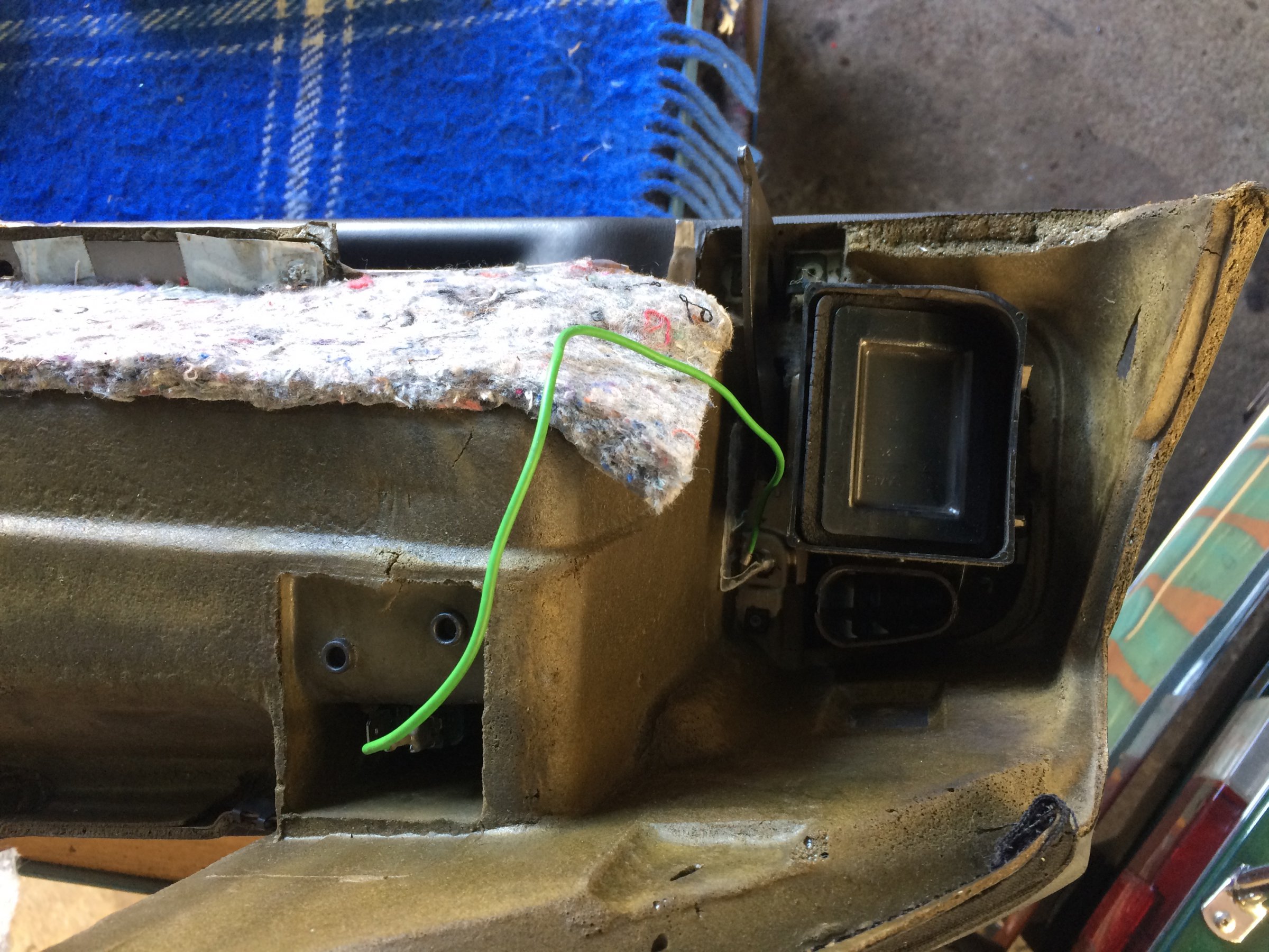

  5. Ich möchte diesen Beitrag gerne nochmal aufwärmen... ich habe ja einen 93er, und da ist einfach nichts mir ersichtliches, wo die Masse angeschlossen werden soll! Auch ich habe das schwarze Kabel (die drei Kabel) die an einem Stecker vorne münden. Bei mir ist das werkseitig vorgesehene A-Brett drin, und kein Anschluss am Taster vorne am Handschuhfachdeckel wie bei den alten Modellen.... wie soll das denn gehen, OHNE dass ich da nacharbeiten muss? Es muss ja wohl vorher funktioniert haben.... Zum Bild: am freien Steckplatz kommt + vom Kabelbaum, der sichtbare geht nach vorn zum Taster. Vorn am Taster soll/muss ja wohl die Masse dran, schließlich wird da geschlossen/geöffnet der Kreislauf??!??
  6. Aua - das tut weh :-) Danke für den Zaunpfahl, habe ich nicht gefunden!!!

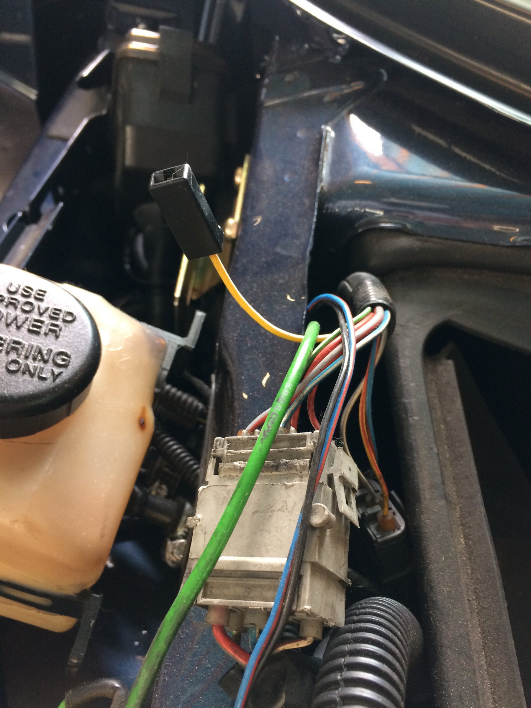

  9. ...noch eine Bitte um Hilfe: wofür ist dieses Kable beifahrerseitig im Motorraum, vorne an der Spritzwand? (also das gelbe...)
