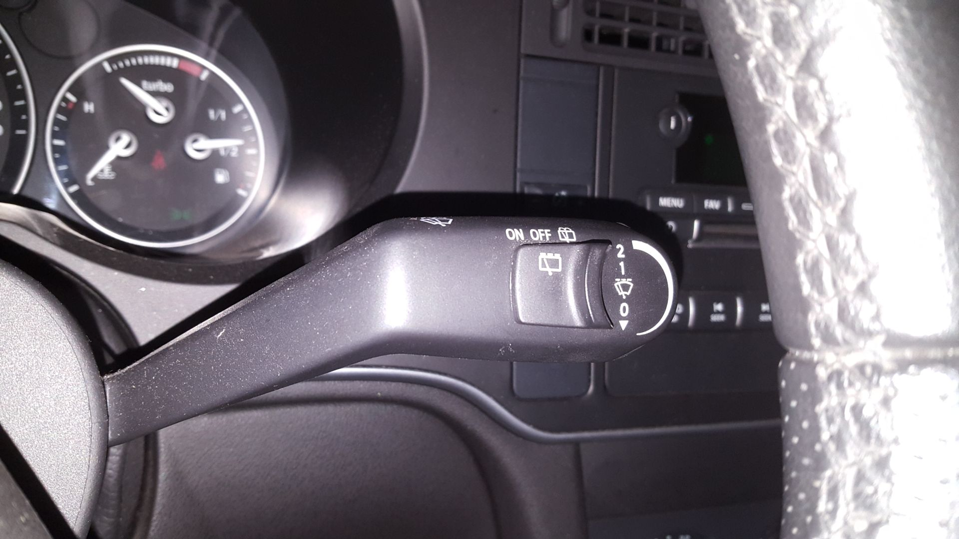

  11. Nachdem wir ja neulich das Tech II dran hatten, um den Partikelfilter neu anzulernen, haben wir gleich mal den restlichen Fehlerspeicher ausgelesen, der Hebel hat wohl wirklich einen Wackler. Kann man den Wischerhebel ohne weiteres austauschen, oder muss dazu das Lenkrad runter? MfG Hendrik

  17. Seltsam, sobald ich die Hand an den Wischerhebel lege, überschreibt er das Intervall und wischt sofort... Er macht das ganze auch bei trockener Scheibe, Wasser könnte ein Sensor also nicht erkennen. Der Hebel sieht so aus: Grüße, Hendrik
  18. Ich glaube nicht, laut Handbuch wäre dann eine Stellung "A" am Wischerhebel, die habe ich nicht... Grüße, Hendrik
  19. Moin Moin, Wenn ich den Scheibenwischer auf Intervallschaltung stelle, springt er teilweise von selbst ( = nicht im eingestellten Intervall) an und wischt auch mal statt einmal gleich mehrfach, als wenn er ein Eigenleben hätte. Habe ich die Intervallschaltung auf den ganz langen oder ganz kurzen Abstand eingestellt tut er das nicht. Mir ist so als wenn de Wischer hauptsächlich dann reagiert, wenn sich irgendwas dem Wischerhebel nähert. Hat Saab da einen Näherungssensor verbaut, der automatisch auslöst wenn sich irgendwas dem Hebel nähert? Das Handbuch schweigt darüber, einen Regensensor sollte der Wagen eigentlich nicht haben, da müsste der Wischerhebel die Stellung "A" besitzen, die er nicht hat... Was nicht ganz dazu passt: teilweise hat er dieses Verhalten auch wenn ich ganz bewusst nichts in der Nähe des Hebels habe, also nicht was das ganze auslösen könnte... Grüße, Hendrik
