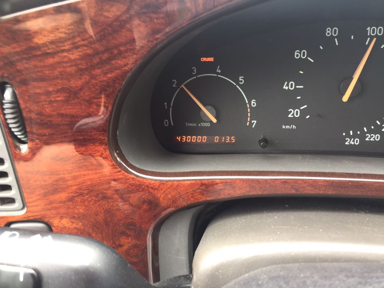

  7. KadettC hat auf res 9-5's Thema geantwortet in 9-5 I
    Mal schauen wie viel noch geht:biggrin: ...Km sind leider zu 99% vom Vorbesitzer^^
