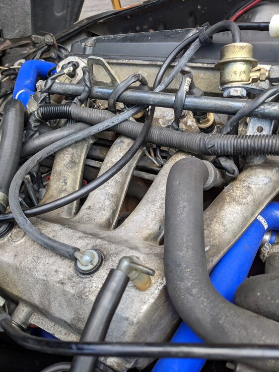

  1. Hallo zusammen, danke für die Antworten. Da laut Bentley Handbuch anhand der Bilder recht gut zu erkennen ist, das der Schlauch nur dahin gehören kann, und nicht zuletzt aufgrund Eurer Antworten, habe ich den Schlauch wieder wie oben beschrieben angeschlossen. Keine Veränderung zu vorher zu bemerken. Auch keine Geräusche im Innenraum. Ich werde trotzdem weiter beobachten. Gruß und danke aus Ellingen, Bernd

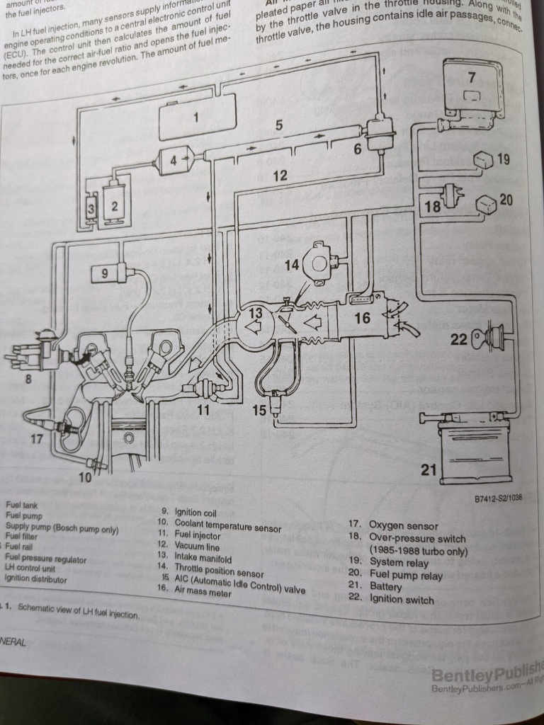

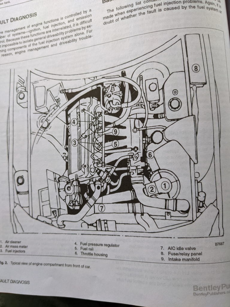

  2. Hallo, ich habe beim Beheben kleinerer Fehler nach der HU einen losen Schlauch gefunden, der einfach nach unten gesteckt war. Wahrscheinlich schon seitdem ich ihn habe. Es handelt sich um den abgehenden (dickerer unterer) Schlauch vom Kohlefilter der Tankentlüftung. An seinem Ende befindet sich ein L-Stück mit Anschlussmöglichkeit eines dünneren Schlauchs (siehe auch Bild, unten mittig, weißes L-Stück). Wenn ich die Bilder und Beschreibungen im Handbuch richtig gedeutet habe, sollte dieser in das Unterdruck-Gehäuse nach der Drosselklappe gehen. Dort ist aber derzeit kein L-Stück, sondern ein Anschlussstück mit nur einem dünnen Eingang aufgesteckt. Dort ist der Schlauch der Unterdruckregelung vom Benzindruckregler aufgesteckt. Laut Handbuch müssen meiner Meinung nach beide dort rein. 2 Fragen dazu: Kann ich bedenkenlos wieder das L-Stück anschließen und den dünnen Unterdruckschlauch an das L-Stück aufstecken? Gibt es sinnvolle Gründe dafür, das man sowas macht? So ein Austausch (L-Stück gegen 1-fachen Anschluss) passiert ja nicht mal aus Versehen. Besten Dank im voraus, Bernd
