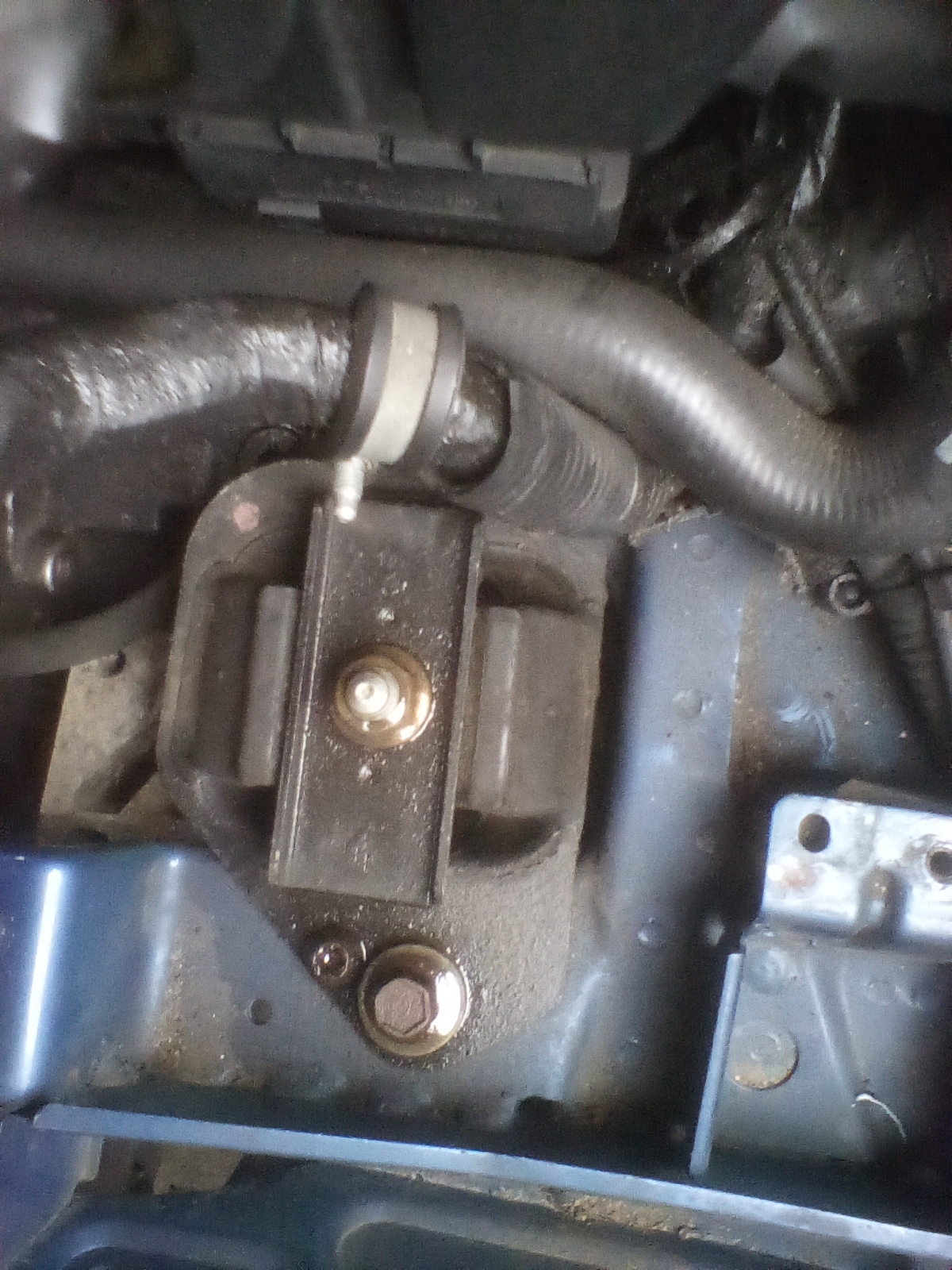

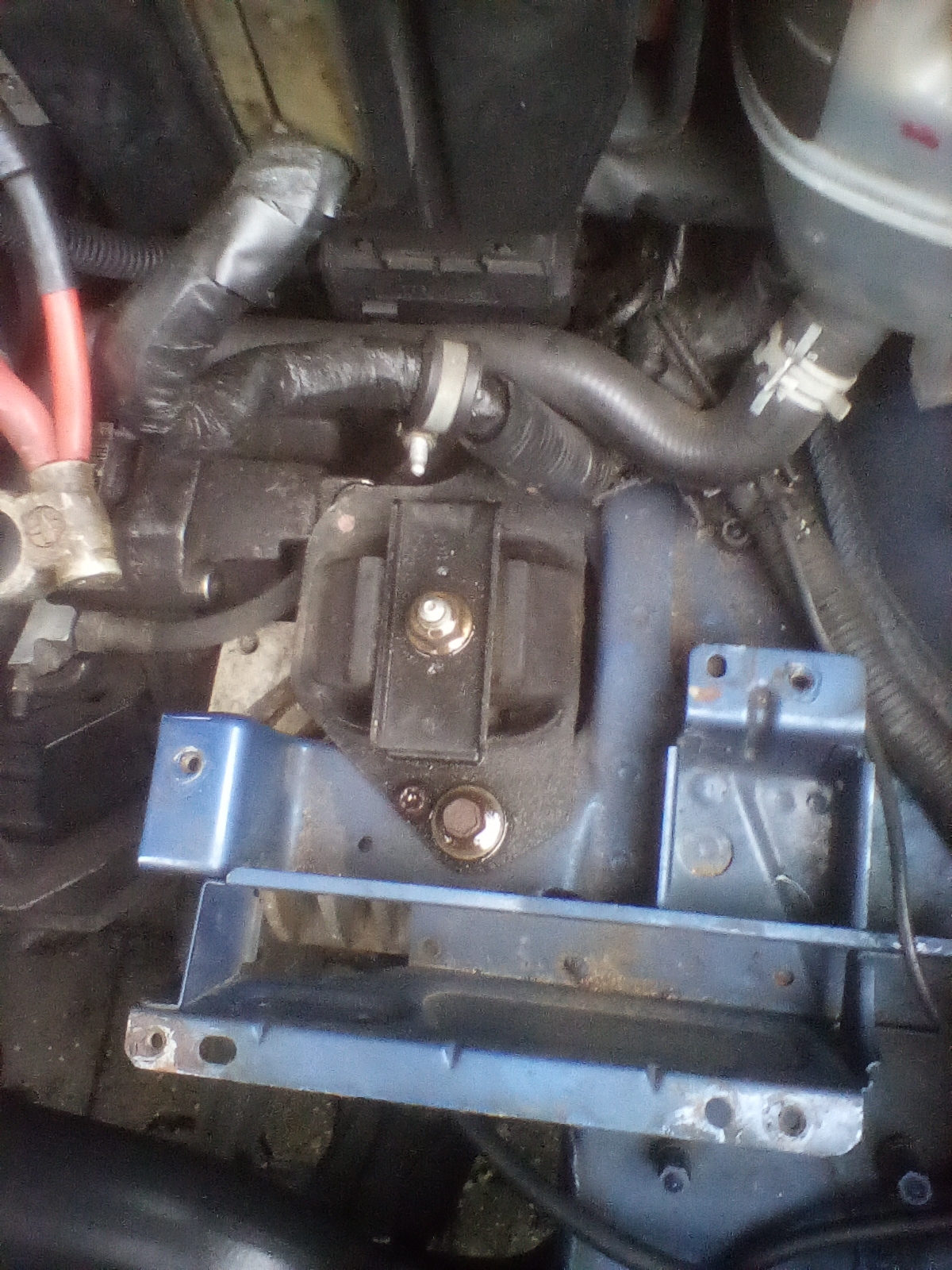

    Hallo zusammen, nachdem Temperatur und Luftfeuchtigkeit in meiner Freiluftwerkstatt in den letzten Tagen wieder einigermaßen erträglich waren, habe ich mir das Problem nochmals vorgenommen: das linke Motor-/Getriebelager wurde nun auch getauscht und die Verschraubungen aller Motorlager gelockert und wieder neu angezogen (Voodoo?). Das Geräusch ist damit nun gänzlich verschwunden. Wie lange das nun vorhält und was letztendlich die Lösung war, ist mir leider nicht ganz klar. Vor allem, weil das linke Lager eigentlich ganz gut aussah (abgesehen von der Tatsache, dass es sich bei dem Teil wohl noch um ein „Vorkriegsmodell“ gehandelt hat; siehe Bild #11). Egal, jetzt funktioniert (erstmal) alles so wie es soll! Nochmals besten Dank für Eure Hilfe! Gruß Karl

    Hallo zusammen, habe/wollte jetzt einfach mal die beiden vorderen Motorlager tauschen. War auf der rechten Seite (BF) auch kein Problem. Auf der linken Seite (F) ist aber ein Teil eingebaut, das ich so weder im WIS noch im EPC gefunden habe. Laut EPC sollte das korrekte Lager eine rautenförmige Öffnung haben, in welcher die Mittelbohrung sitzt. Das Lager selbst sieht ja noch ganz gut aus. Kann ich das einfach so lassen oder hat da mal jemand ein „Fremdfabrikat“ eingebaut oder …. ? Gruß und besten Dank im Voraus! Karl
