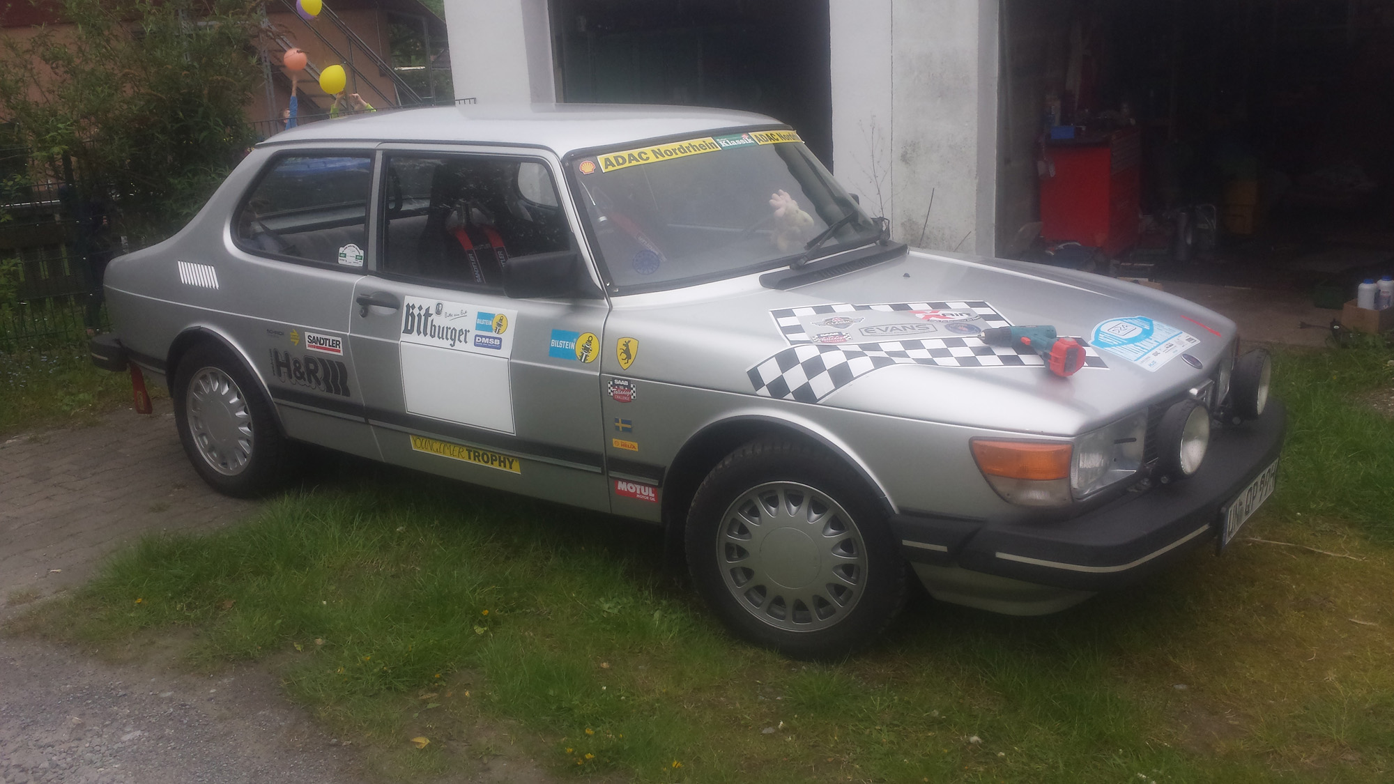

    Ein arbeitsreiches Wochenende geht zuende. Das erste Wochenende dieses Jahr an dem ich schrauben konnte. Leider ist noch eine weitere nötige Reparatur dazugekommen, das Zündschloss ist kaputt gegangen. Jetzt werde ich also alle Schlösser auf einmal austauschen. Jetzt auch mal Bilder mit den aktuellen und endgültigen Felgen. Die neue Motorhaube ist noch nicht lackiert, aber schonmal montiert und angepasst. Bevor Fragen aufkommen: Ich habe mich bewusst für eine 99er Motorhaube entschieden.
