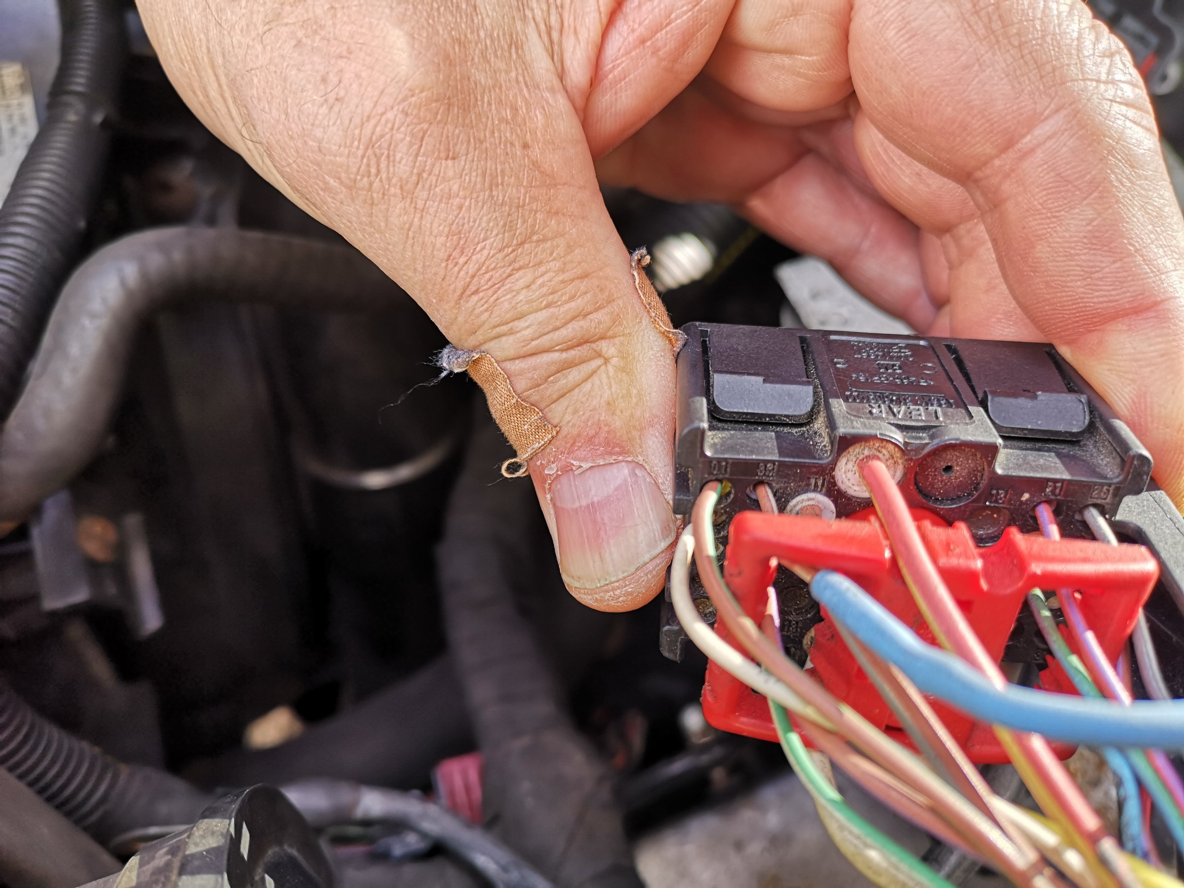

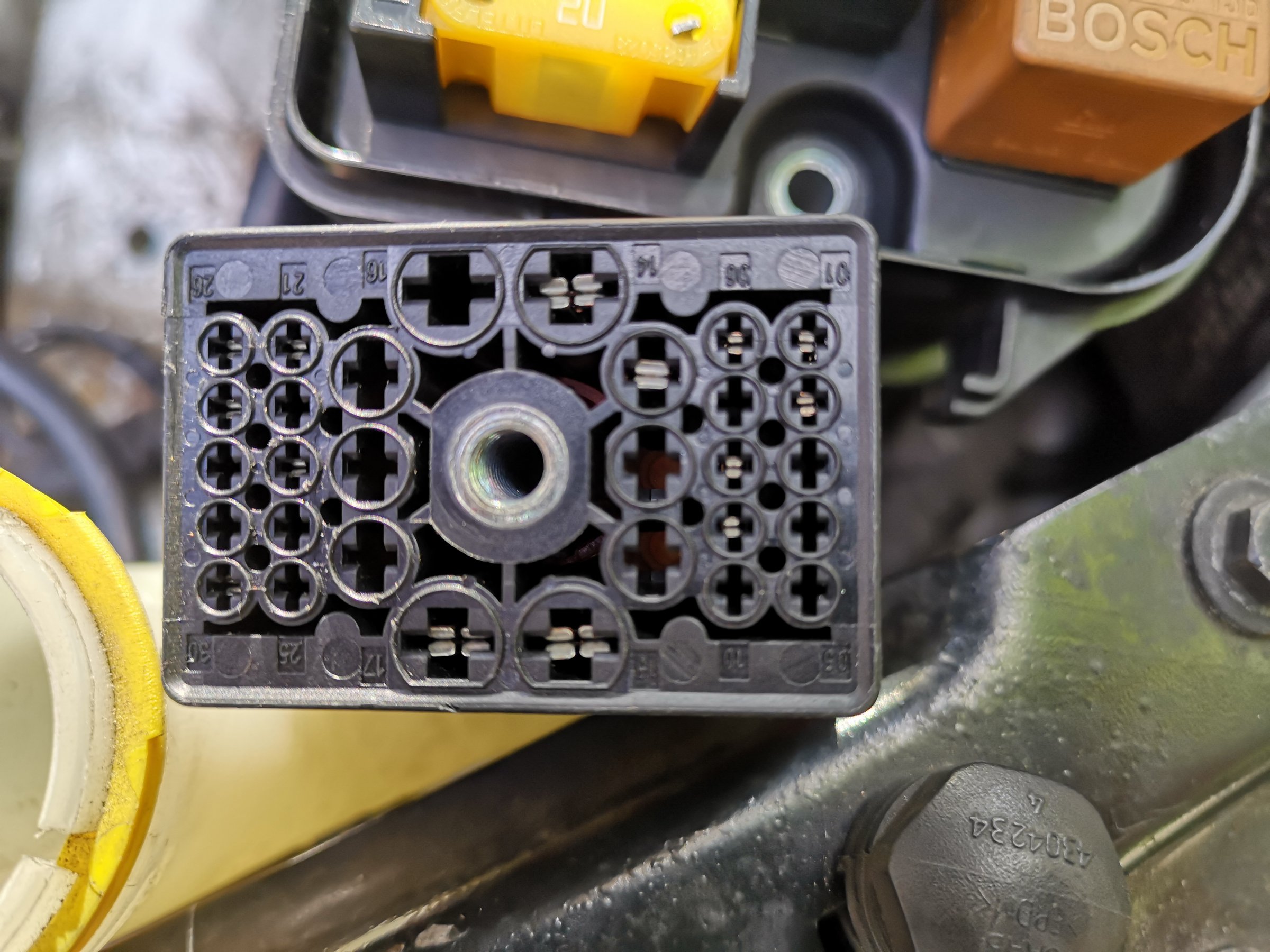

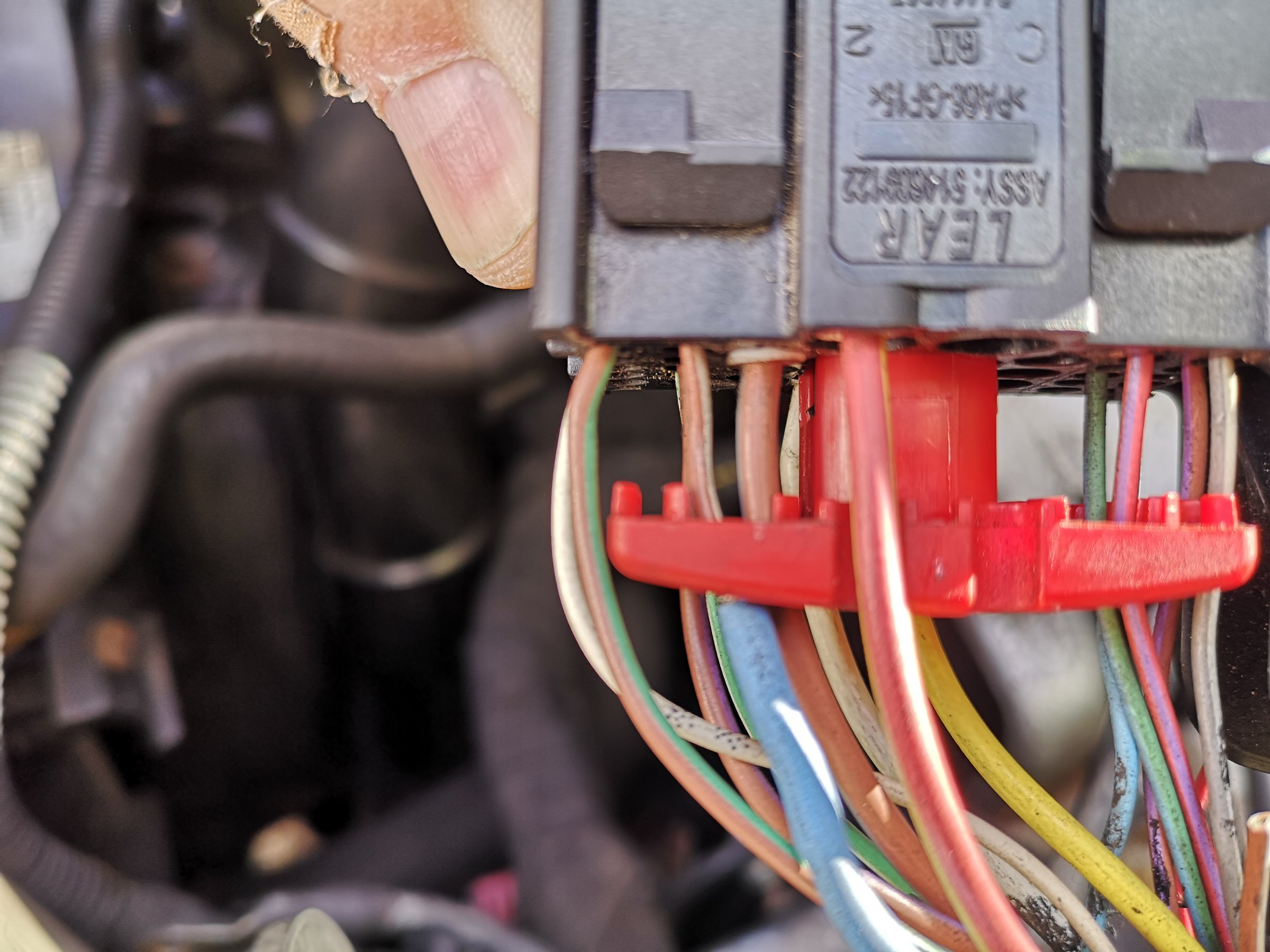

    Ich habe mal Bilder vom Stecker gemacht. Es geht um den Pin Nr.6 Ich habe jetzt im WIS die Nummer von dem Werkzeug gefunden, aber finde im Netz kein Werkzeug dazu. Die Nummer lautet 85 80 151
  2. dosemann hat einem Thema gepostet in 9-3 II
    Hallo, ich habe das Problem, daß das Kabel vom Steuergerät zum Hauptrelais mehrmals gebrochen war. Ich habe das Kabel zwar neu gemacht, aber er springt immer noch nicht an. Da ich beim ersetzen vom Kabel gesehen habe, daß das Kabel schon matt grau. Gehe ich mal davon, daß das restliche originale Kabel bis in den Stecker oxidiert ist. Jetzt wollte mir das passende Entriegelungswerkzeug holen, nur kann ich dem Verkäufer keine klare Aussage machen, welches Werkzeug das ist. Hat jemand zufällig eine genaue Bezeichnung vom dem Werkzeug? Und ist das Werkzeug identisch für den Stecker der in die Zentralelektrik und den Stecker vom Steuergerät. Desweiteren wo bekomme ich die Pins her die da wieder rein kommen. Danke im voraus
