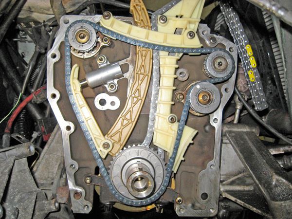

    Ist doch egal warum sie klappert, entweder Kette zu lang oder Schiene gebrochen. Die Kette ist es zu 100%, da es die Steuerkette nicht sein kann, da das klackern auch bei abgenommenen Ventildeckel vorhanden ist und somit die Steuerkette nirgends gegenschlagen kann, außerdem ist der Kettenspanner der Steuerkette noch voll im Soll laut WIS.
  8. Jana hat auf Jana's Thema geantwortet in 900 II - 9-3 I
    Wenn die Ölwanne ab ist, kann man die Kette schon öffnen, das sollte wohl kein Problem sein. Diese Schiene wenn es dir stört das diese dann lose drin ist, kann man einfach mit einen hochgeführten Schneidedraht an der Schraube durchschneiden, ist ja nur Kunststoff.
  9. Jana hat auf Jana's Thema geantwortet in 900 II - 9-3 I
    Hier ein Foto der Kette.
  10. Jana hat auf Jana's Thema geantwortet in 900 II - 9-3 I
    Das ist der Kettenspanner und diese Schiene hängt dann halt zw. Spanner und Motorblockwand, würde überhaupt nichts ausmachen. Oben wird die Kette mit einer weiteren Schiene niedergedrückt die aber mit 2 Schrauben befestigt ist und das wars.
  11. Jana hat auf Jana's Thema geantwortet in 900 II - 9-3 I
    Das war auch nicht ernst gemeint mit Laie, ich nehme seit meiner Kindheit Autos auseinander und die Kette ist über die Ölwanne erreichbar und da stört die Steuerkette rein wenig.
  12. Jana hat auf Jana's Thema geantwortet in 900 II - 9-3 I
    Es ging da um neu einziehen ohne den Deckel abzunehmen, aber nun gut, bleib in den Glauben. Beim rausziehen wurde gemeint das die anderen Teile mit raus müssen, aber aus technischer Sicht spricht nicht dagegen diese drin zu lassen.
