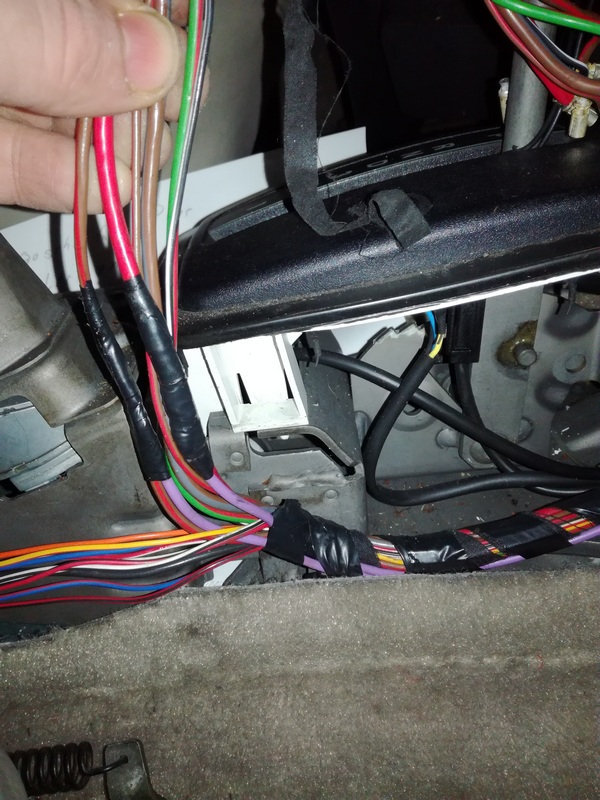

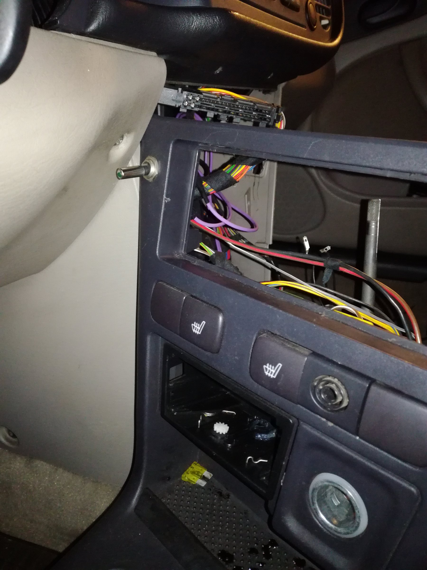

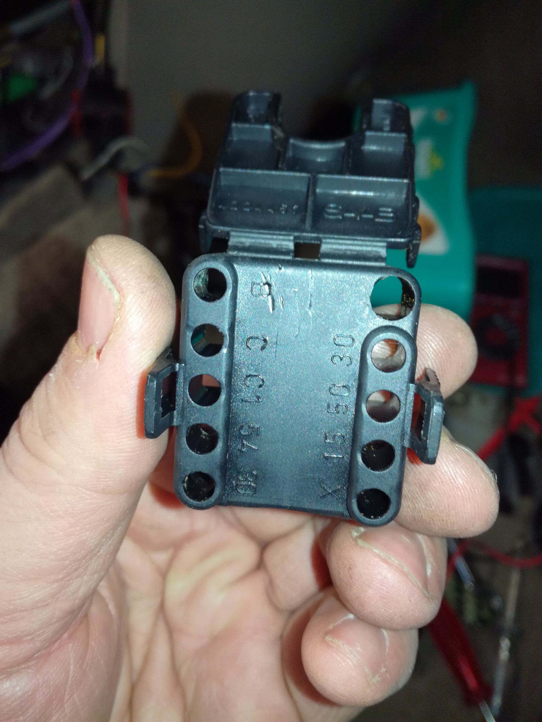

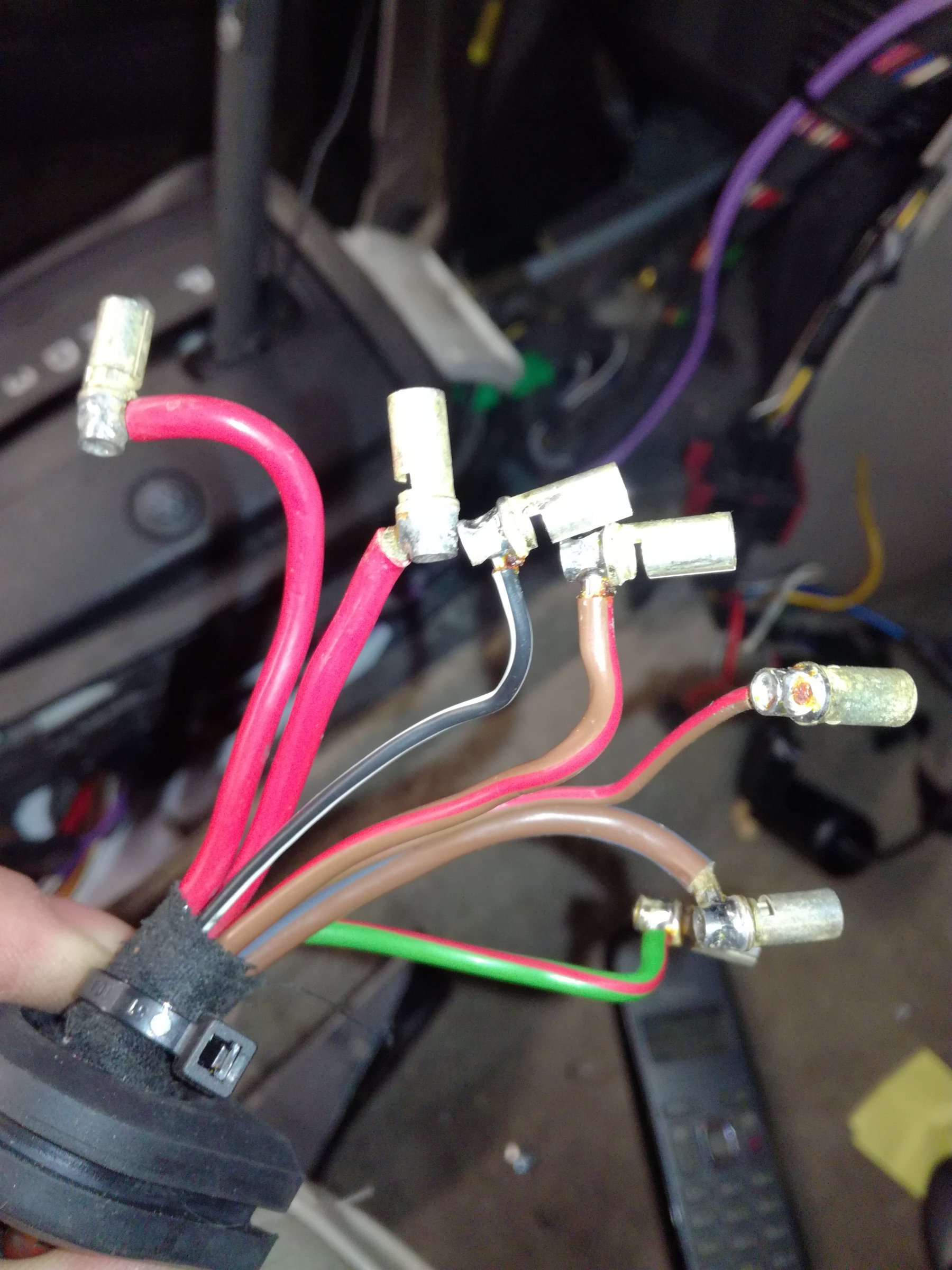

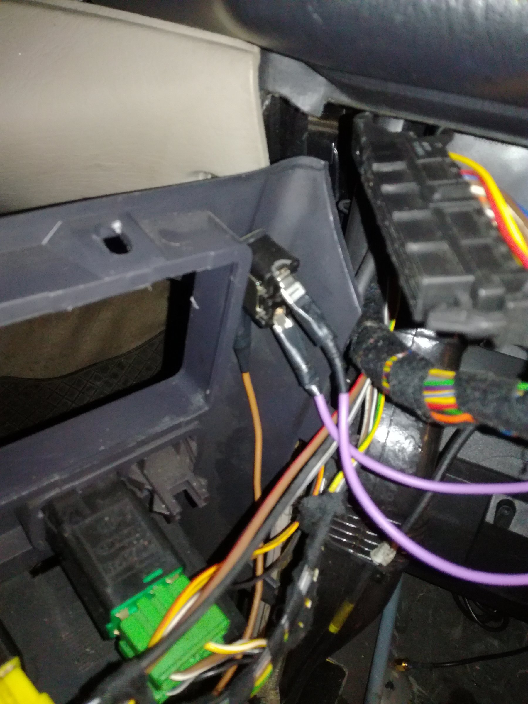

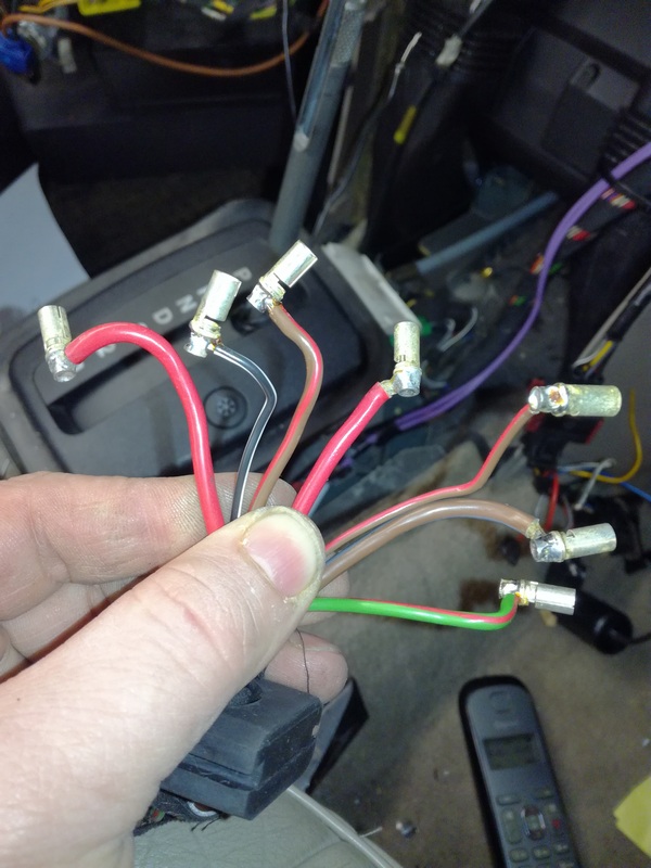

  21. Hallo Gemeinde Ich habe große Scheiße gebaut. Ich habe In meinem Amaturenbrett einen Schalter den man mir als Wegfahrsperrenausschalter beim Kauf erklärt hat. Das heißt ich stecke schlüssel rein drehe ihn auf Zündung an, Schalte dann den schalter und alle Lampen im Kombinstrument gehen an und dann kann ich starten. Nach zerlegen der Mittelkonsole habe ich gesehen das die blauen kabel des "Schalters" an einen dicken und einen dünnen rot gehen. Also bin ich denen gefolgt und wollte nachsehen wuzu dies ist dabei ist mir ein fehler unterlaufen und ich haben den Stecker der zum zündschloss geht geöffent in der hoffnung ich könnte da was erkennen. Dabei sind mir alle kabel aus dem Stecker "gefallen" ich weis ich bin blöd das zu machen. Nun meine Frage was gehört wohin. Siehe Bilder. Ach es ist ein 900 ii 2,0 Turbo mit 185 PS Bj. 1997
