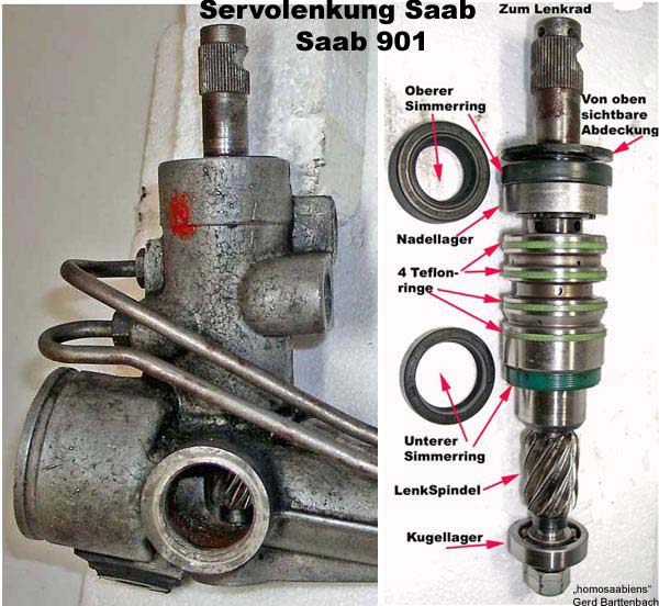

  1. irgendwie gerät dieses Form immer in eine anderer Richtung, kann mir niemand sagen wie ich die Lenkspindel (siehe Foto anbei) aus dem Lenkungsgehäuse bringe? Lt. dem Foto anbei dürfte das ganze ja nur noch am unteren Lager hängen? Danke
  2. Hallo, danke für die zahlreichen antworten, aber wie ich die Lenkspindel (siehe Foto anbei) aus dem Lenkungsgehäuse rausbekomme weiß ich noch nicht, die seitlichen Zahnstangen sind beide dicht, bei mir sifft es nur oben raus.
  3. Hallo nochmals, habe die Lenkung jetzt gereinigt vor mir liegen und auch schon die untere Sciherungsmutter und die beiden Sicherungsringe oben und unten entfernt, wie geht jetzt die Welle (mit den WDRs und O-Ringen) raus? Die Einstellschraube die auf die Zahnstange drückt möchte ich nicht öffnen. Danke
