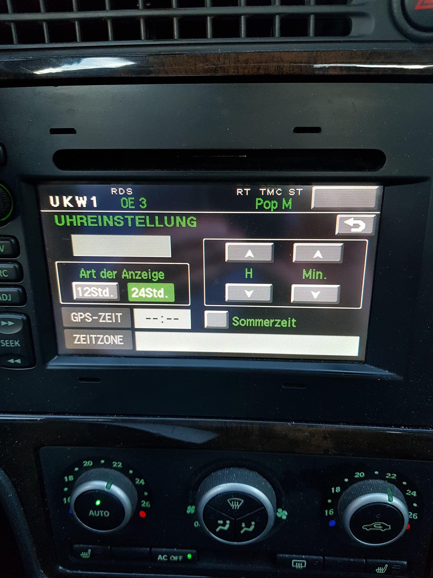

    Bei mir seit ca. 14 Tage wieder mal Batterie abgeklemmt und Uhrzeit, Datum, Alarm, Ankunftzeit MEZ, OEZ etc. wieder weg, GPS Signal kommt aber :-(
  4. pupparo hat auf pega's Thema geantwortet in 9-5 I
    Er übernimmt bei der GPS - ZEIT OST Europa automatic die Uhrzeit
  5. pupparo hat auf pega's Thema geantwortet in 9-5 I
    Heute funktioniert auch die GPS Zeit allerdings nur mit der OST- Europa Zeitmodus, MEZ und westliche GPS Zeit zeigt er ca. 5-7 Stunden unterschied an. Und Datum ist nach wie vor Sonntag 31.12.2000, aber vielleicht springt er heute um Mitternacht auf ein anderes richtigeres Datum um. Also GM muss am Satteliten was geändert haben, ( alte Signale wieder aktiviert) weil seit mitte Nov. ( Batterie abklemmen) nichts mehr ging außer Navi und der hat das Signal nur ausserhalb der Stadt gefunden, jetzt geht's auch wieder in der Stadt. Sehr seltsam das alles. Auch der Alarm OFF/ON funktioniert seit gestern wieder im SID. Und cauch die Ankunftszeit wird richtig angezeigt.
  6. pupparo hat auf pega's Thema geantwortet in 9-5 I
    Ein Wunder ist passiert heute funktioniert die Zeit und Ankunftszeit sowie im SID der Alarm ( kann man wieder einstellen ) wieder, allerdings nur Manuell einstellbar weil die MEZ- OST- West Zeit falsche GPS Zeiten liefert. falsche Zeiten anzeigen, und das Datum den 30.Dezember 2000. Vielleicht springt durch den Rollover von 6/7 April das Datum wieder richtig irgendwann: Hab allerdings die Batterie kurz abgeklemmt gehabt.

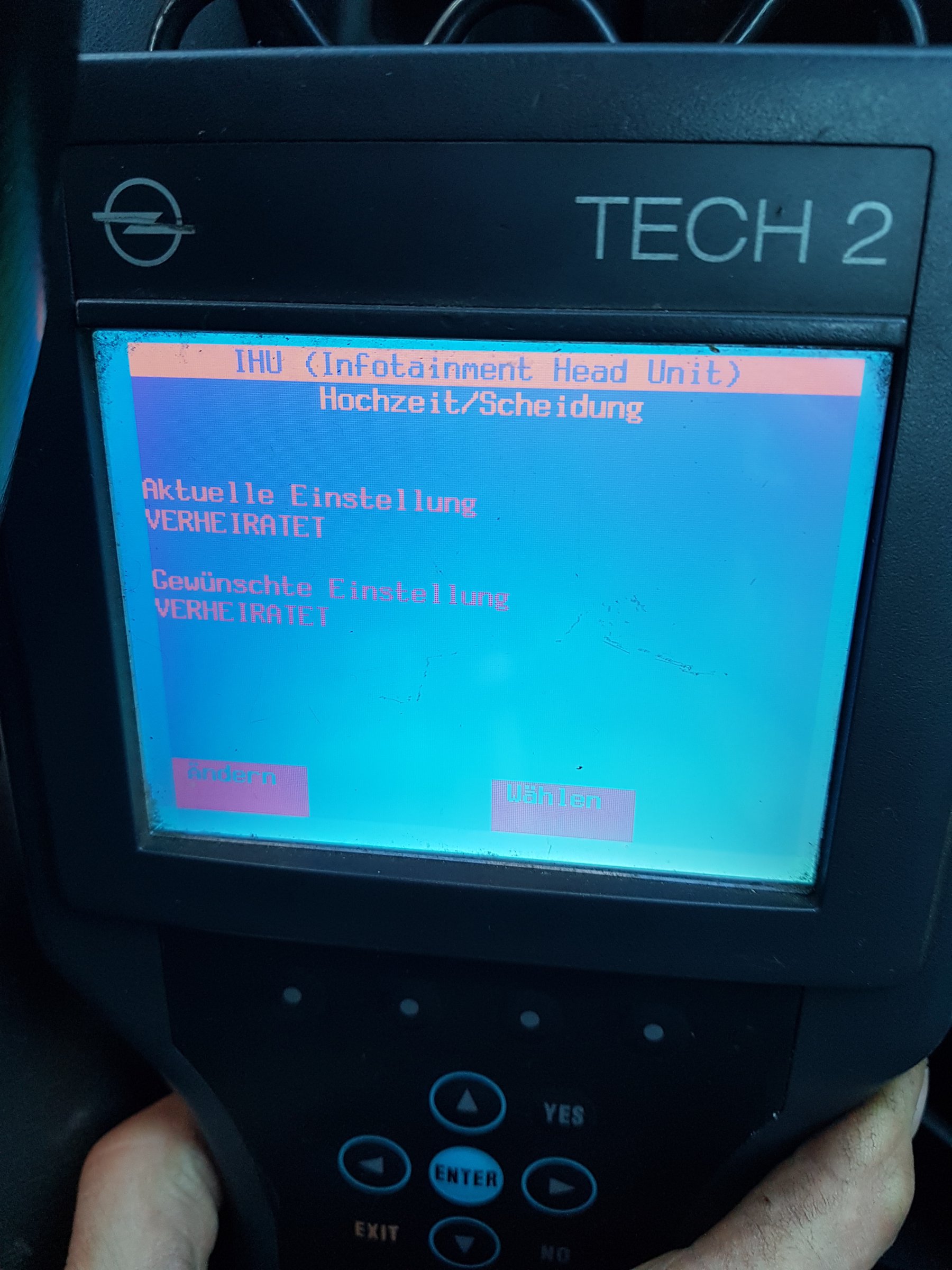

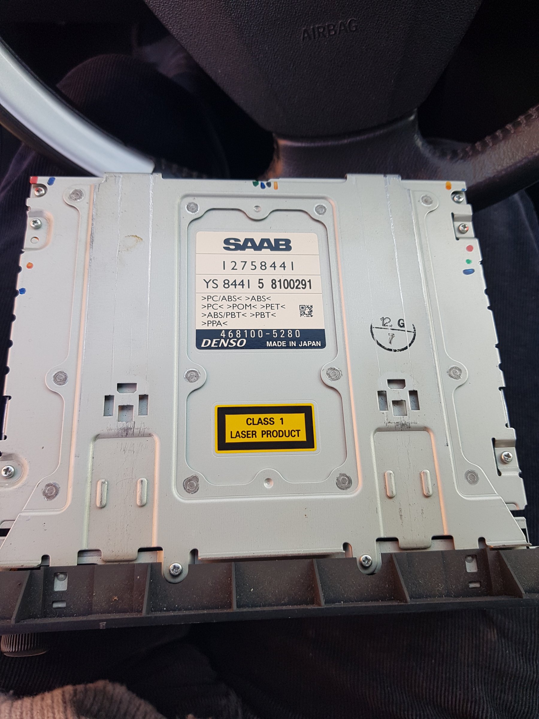

  14. pupparo hat auf pega's Thema geantwortet in 9-5 I

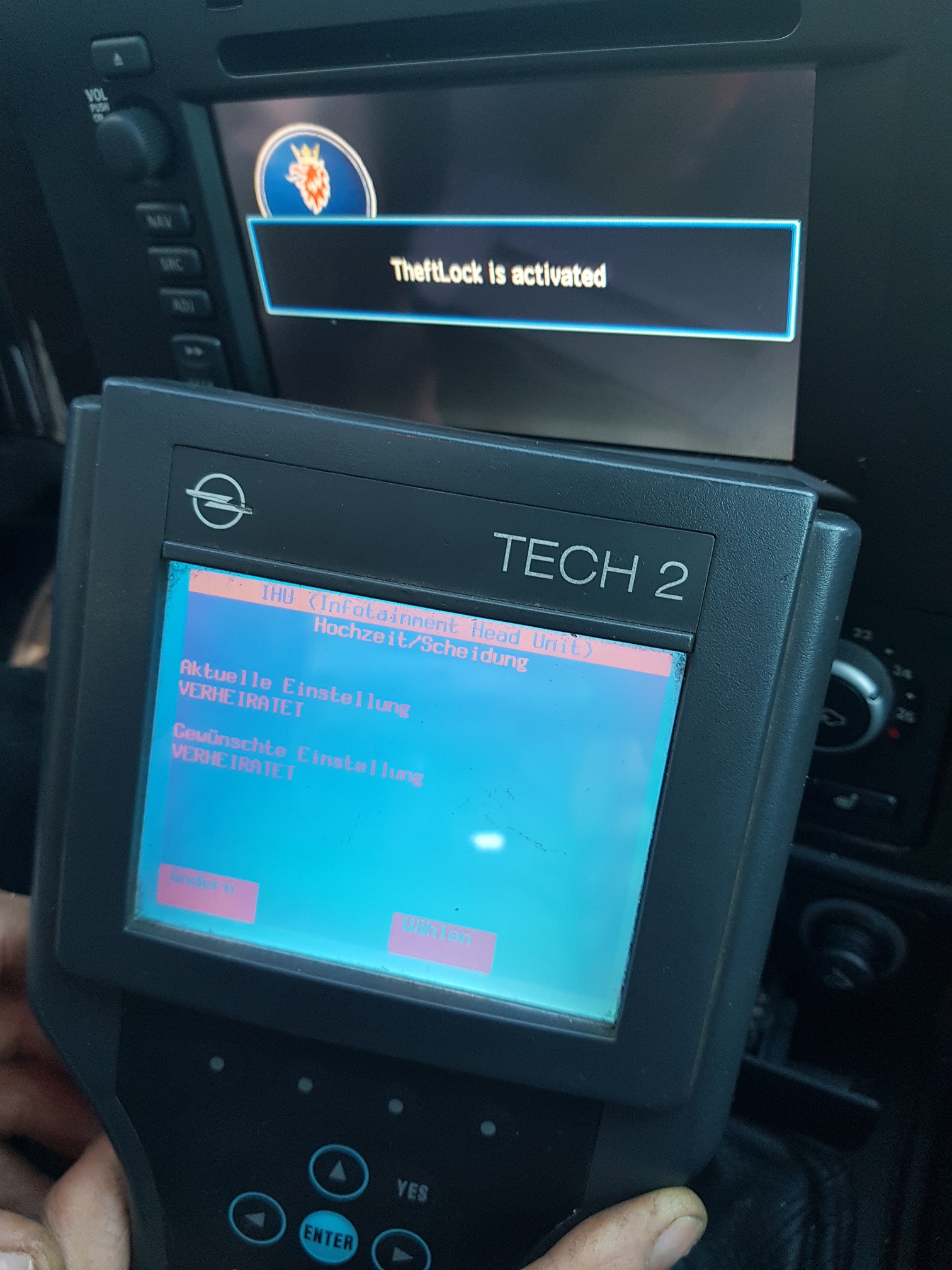

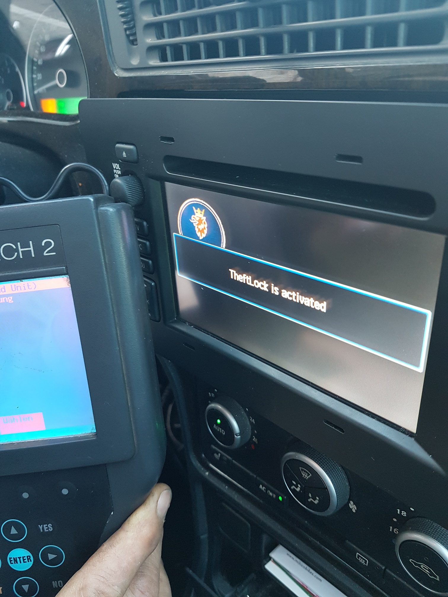

    Habe auch umsonst im Dezember 18 eine neue Antenne um 240,-- gekauft obwohl die alte nicht defekt war, nur weil ich die Batterie gewechselt habe und das Navi keine Zeit und Datumsanzeige mehr liefert! Und noch etwas zu eurer Information. Falls jemand eine gebrauchte Denso Navigationseinheit bestellt bitte aufpassen, weil wenn die Navieinheit im alten Fahrzeug nicht mit TECH 2 geschieden wurde vor dem Ausbau, kann man Sie nicht mit einem Empfängerfahrzeug verheiraten. Es werden im Netz ca. 95% Navi Geräte von Denso Bj 2006 - 2010 angeboten. aber ohne das sie geschieden wurden völlig wertllos.
