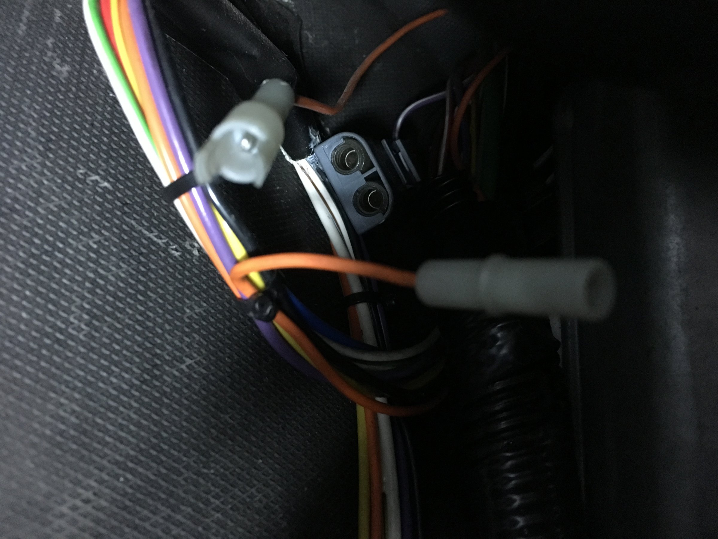

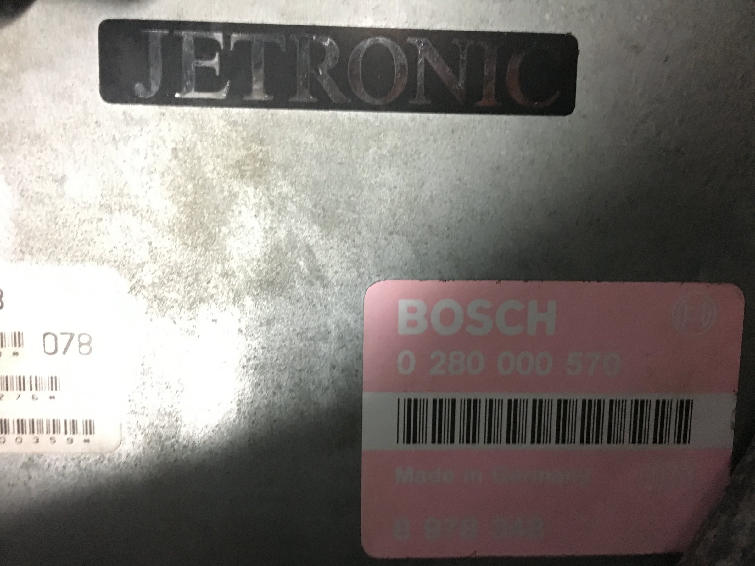

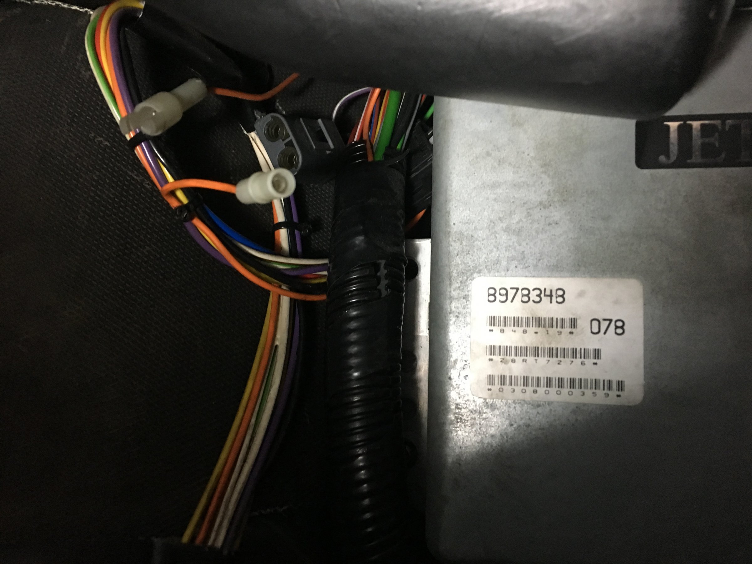

  4. Danke. Schwedisch müsste man können...
