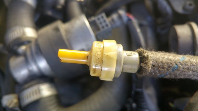

  3. Klobold hat auf Klobold's Thema geantwortet in 900 II - 9-3 I
    Dankeschön! Auf dem Ventil ist ein kleiner Pfeil drauf der zeigt vom Motorblock weg ich schätze mal das ist dann so richtig?

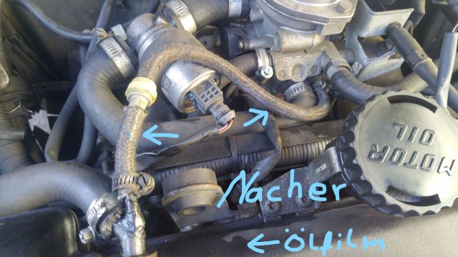

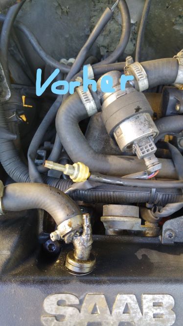

  4. Klobold hat einem Thema gepostet in 900 II - 9-3 I
    Hallo liebe Saab Gemeinde, mein erster Beitrag hier im Forum also seid bitte lieb zu mir ;-) Ich bin kein besonders geübter Hobbyschrauber und habe eher wenig Ahnung von der Materie aber Gestern beim Ölstand prüfen viel mir ein öliger Film am Motorblock meines 900 - II Turbo, Bj. 1994 auf. Hab die Plastikabdeckung hinter dem Motor abgenommen und fand einen abgeplatzten/gerissenen Schlauch vor. Heute morgen gleich zur nächsten Werkstatt (Gott sei dank nur 200m entfernt) und wieder reparieren lassen (siehe Fotos). Meine Frage: Weiß jemand wozu der Schlauch gut ist? Der Mechaniker meinte der ist zu Belüftung des Motors aber warum läuft da dann Öl durch? oder ist das ein Symptom des Motors durch mangelnde Belüftung? Und kann das irgendwelche Folgeschäden nach sich ziehen? (bisher läuft der Wagen noch ganz normal). Danke schon mal im voraus für Antworten!
