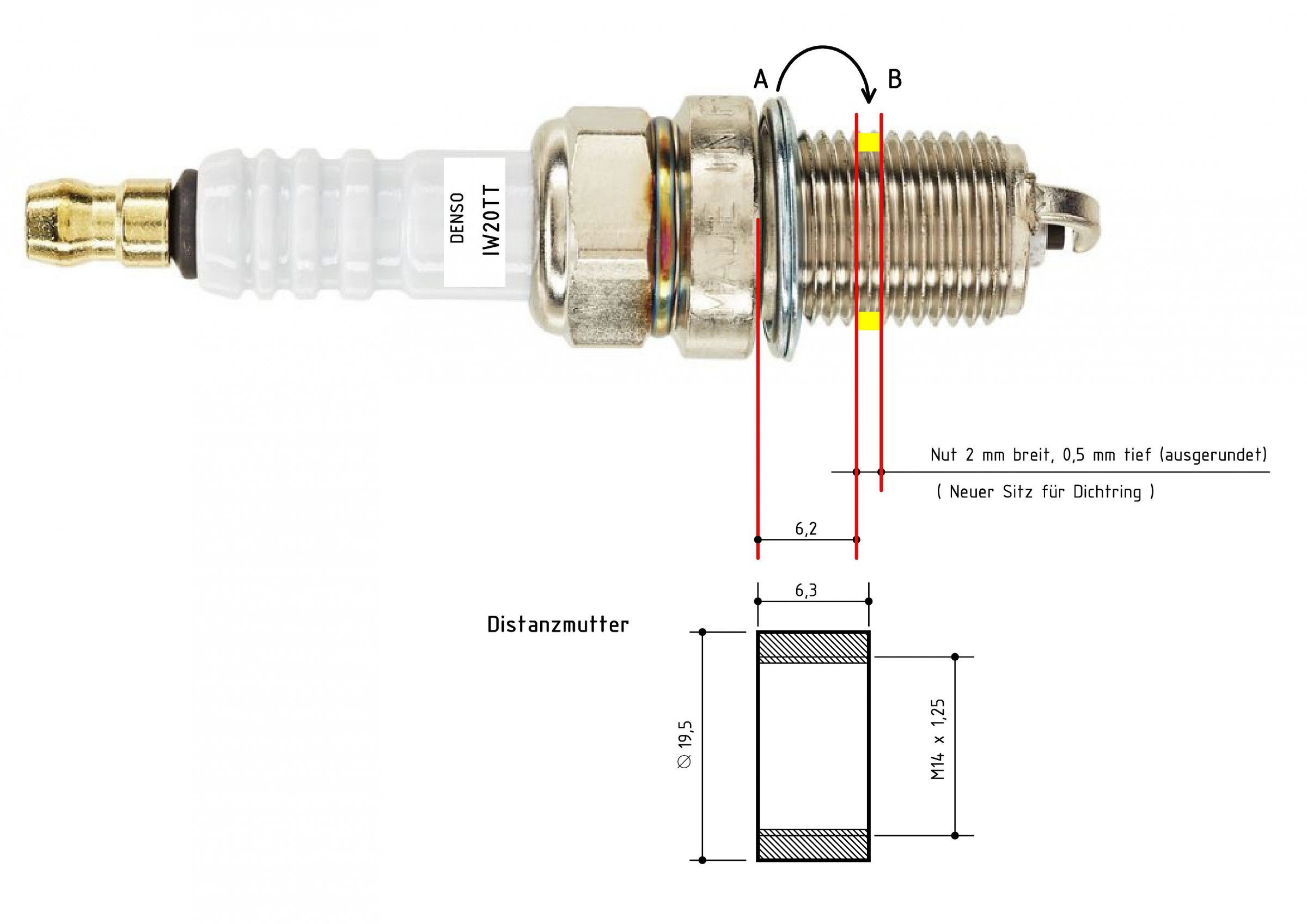

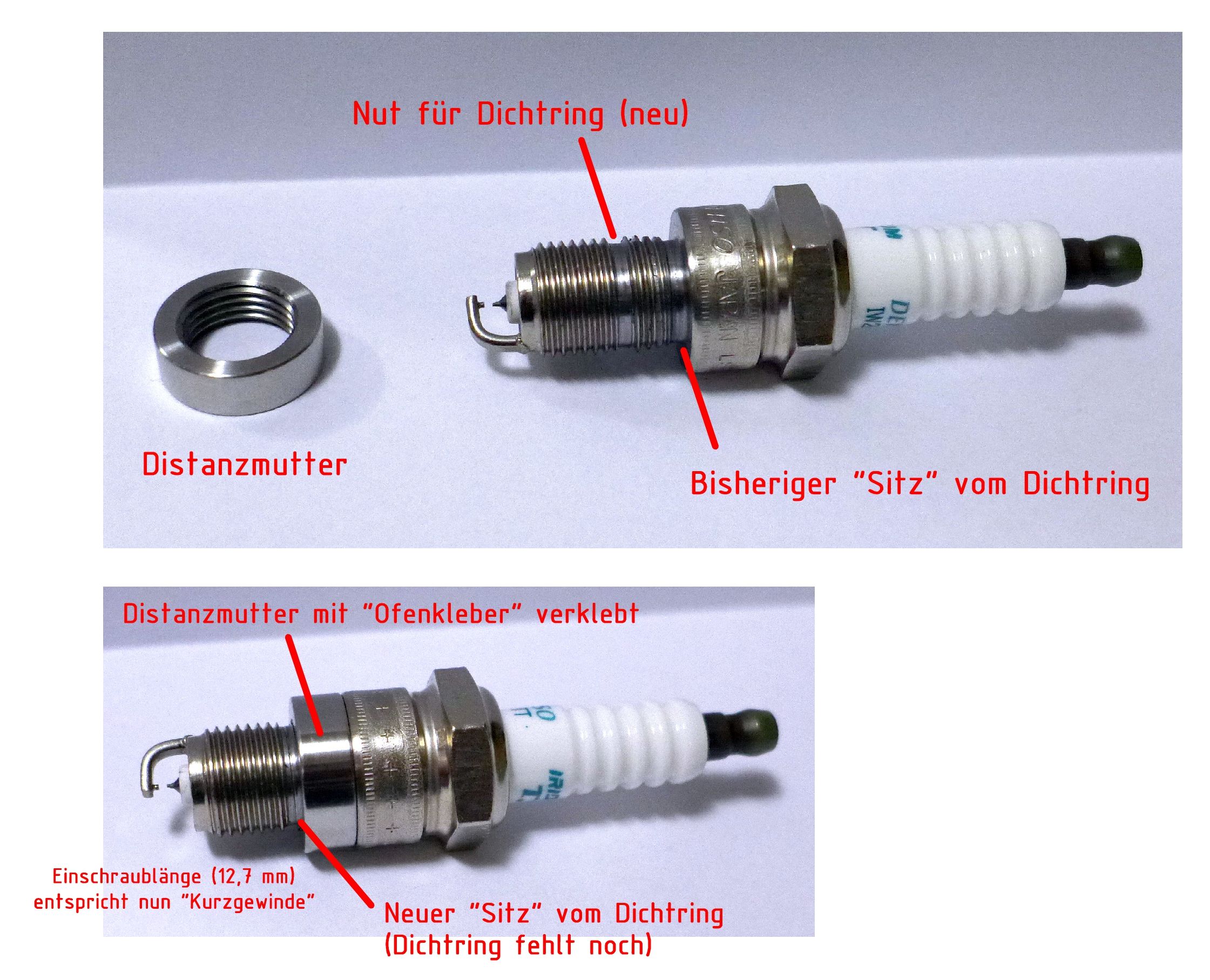

  1. Hallo zusammen ! Es hat ein Weilchen gedauert ... aber nun habe ich meine Modifikation ausgeführt (siehe Bildchen). Die vorhandenen Dichtringe konnte ich nicht zerstörungsfrei herunterkriegen. Ich werde mir nun neue aus Cu machen. Damit diese nicht runterfallen können, schneide ich innen M14x1,25 rein. Damit kann ich sie übers Gewinde drehen und wenn sie ihren vorgesehenen "Sitz" erreicht haben, "fallen" sie rein und können sich frei drehen. Der Praxistest steht noch aus ...

  6. Ja, ich verstehe ! Dann kommt noch ein Cu-Ring dazwischen ... und die Distanzmutter wird um die Stärke des Cu-Rings kürzer gemacht.

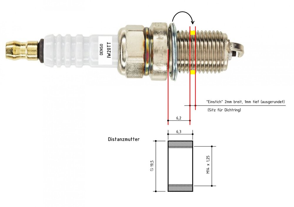

  7. [mention=2503]Flemming[/mention] : Ah, OK ... Einen Cu-Ring oben hatte ich zwar nicht vorgesehen, aber wenn er sinnvoll ist, ergänze ich den natürlich. Hier mal eine Skizze der ursprünglichen Idee ...
  8. [mention=800]patapaya[/mention] : Ja, das hat nur was mit meinem Spieltrieb bzw. der Freude am Experimentieren zu tun. Du sprichst exakt den kritischen Punkt an: die Wärmeableitung der Kerze könnte sich so verändern, daß ein unkalkulierbarer Wärmewert dabei herauskommt, der das ganze Vorhaben zunichte macht !
  9. [mention=800]patapaya[/mention] : Das mag funktionieren ... aber ich denke eher, daß die Dinger während der (Massen-)Fertigung maschinell übers Gewinde gezwängt werden. Das ganze wird so ausgetüftelt sein, daß es blitzschnell geht und nix dabei kaputtgeht.
  10. [mention=643]jo.gi[/mention] : Klar, Dichtringe, die einfach "druntergelegt" werden, wären einfacher ... aber, wie Du schon sagst: das gibt nervige Fummelei beim Ein- und Ausbau.
  11. Na gut ... dann erzähle ich es: Ich möchte meine "Lieblingszündkerzen" (Denso IW 20 TT) in einem Rover-Motor verwenden, der Kerzen mit Kurzgewinde (12,7 mm) benötigt. Die IW20TT haben Langgewinde (19 mm) und von Denso gibt's keine passenden Iridium-TT-Kerzen mit Kurzgewinde. Die Idee war folgende: - Dichtringe von der IW 20 TT runternehmen. - Distanzstücke (6,3 mm stark, Innengewinde M14x1,25) drehen und über das "überflüssige" Gewinde schrauben und mit Hochtemperaturkleber einkleben. - Kleinen "Einstich" am oberen Ende des dann noch freien Gewindes zur Aufnahme des Dichtrings anbringen. - Dichtring draufmachen, Zündkerzen einschrauben ... und (hofffentlich) Spaß haben ! :-) Ich weiß, das ist alles ziemliche Herumspinnerei ! Ich weiß, daß Zündkerzen Hochleistungsbauteile sind und "Amateurfummelei" böse (teure) Folgen haben kann. Ich weiß auch, daß es gute "andere" Zündkerzen gibt, die von Haus aus die richtige Gewindelänge haben. Aber ein bißchen Herumphantasieren darf man ja mal ...
