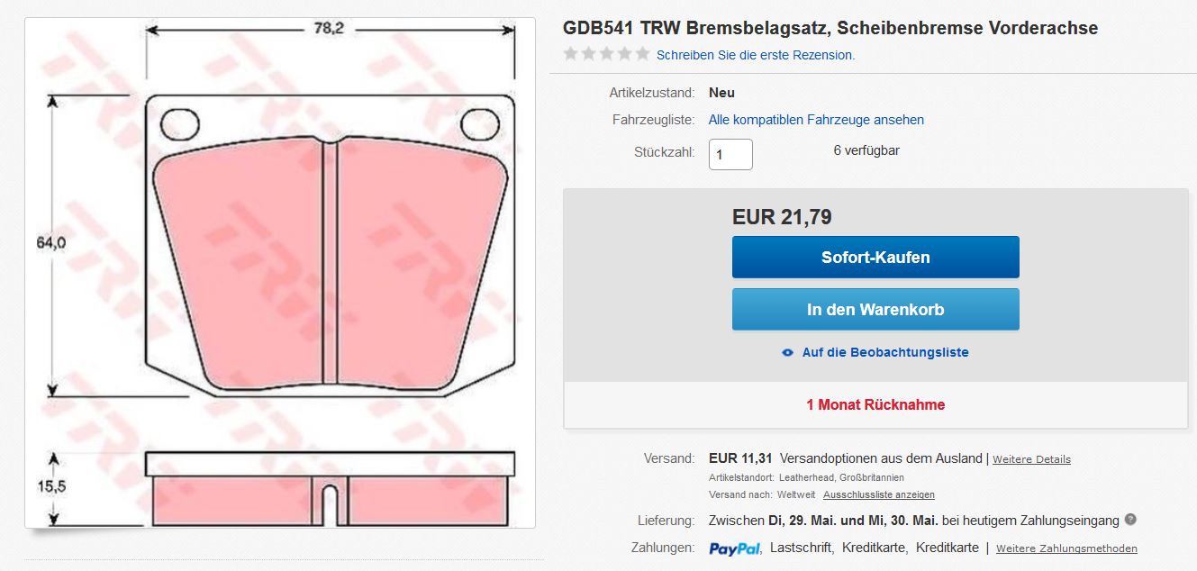

  5. DANKE für den Link ! Aber auch hier sind 14,2 mm angegeben. Bei anderen Herstellern finden sich ebenfalls Werte in dieser Größenordnung ... Aber das ist ja fast das Doppelte von den besagten 8,8 mm, die im Handbuch stehen ...

  12. Hallo zusammen ! Hat jemand von Euch auch schon mal Probleme beim Wechseln der vorderen Bremsbeläge gehabt ? Bei mir sind die neuen Beläge zu dick (11 mm Stärke des Belags) und passen beim besten Willen nicht rein ! Es handelt sich um TRW GBP 637 - als Pendant zur originalen Saab-Nr. 89 93 263. Andere Hersteller weisen bei der Umschlüsselung der Saab-Nr. ebenfalls Beläge aus, die deutlich dicker als 10 mm sind. Das Werkstatthandbuch hingegen weist einen Wert für "Dicke (Neuzustand)" von 8,8 mm aus. Die ausgebauten Beläge waren TRW GDB 541. Diese sind allerdings gar nicht für SAAB, sondern für Ford (Capri u.a.) ... Bin vollkommen ratlos ... Hat jemand einen Tipp ? Vorab schomal BESTEN DANK ! LG, Tom

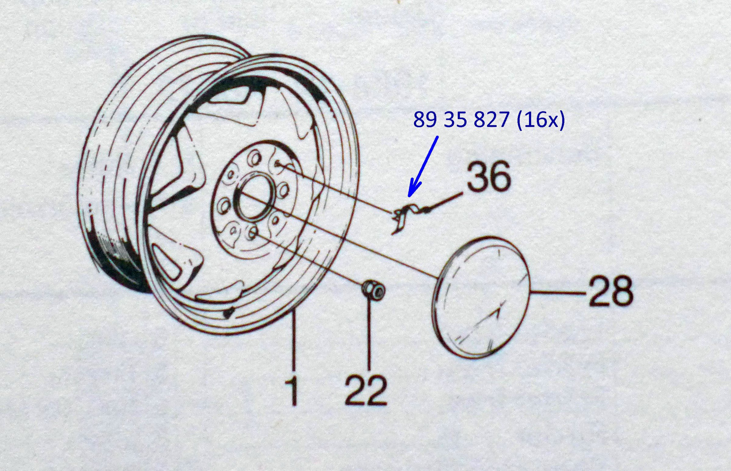

  13. Soooo .... ich habe die Halteklammern nun anhand des Teilekatalogs identifizieren können - man braucht sage und schreibe 4 St. pro Felge ... s. Bildchen. Vielleicht kann mir mit dieser Information ja jemand weiterhelfen. Viele Grüße, Tom

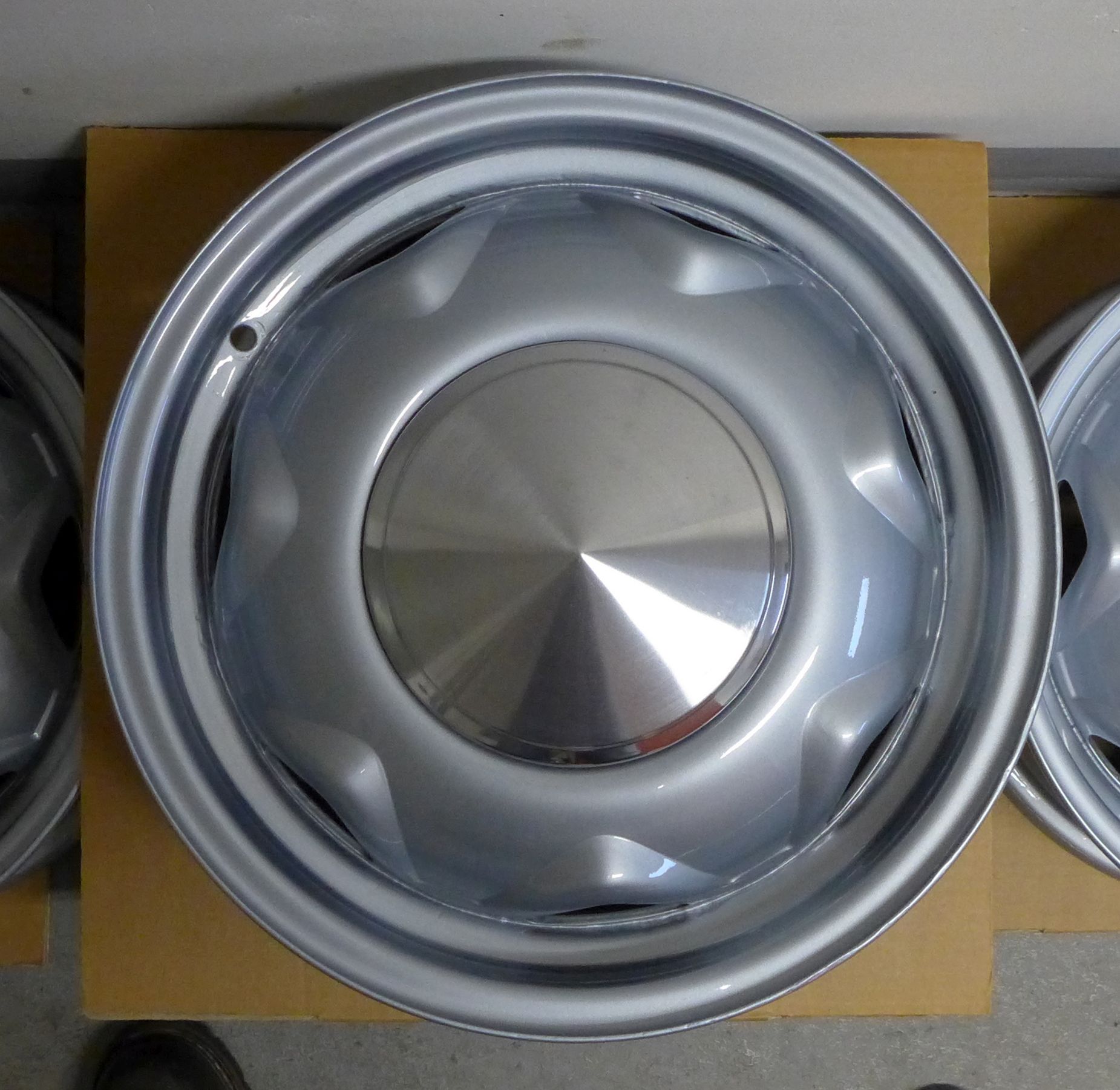

  14. VIELEN DANK Euch allen ! - Ja, ich habe die Felgen herrichten lassen ... erst glasperlstrahlen, dann lackieren ... Saab-Farbton 220 (Arctic Silver Metallic) - Mit den Halteklammern ist es echt zum Mäusemelken ... diese "frühen" Dinger scheinen anders zu sein als alles, was bei späteren Felgen zum Einsatz kam. - Ja, die Seite von www.saab-parts.eu hatte ich auch schon aufgesucht. Ich war sogar dort, also live und "in vivo" vor Ort ! Ich habe mir 3 verschiedene Klammertypen angeschaut bzw. ausprobiert. Nix paßt ... Wie ich schon sagte: wenn alle Stricke reißen, werden die Radkappen mit Neodym-Magneten befestigt ...
  15. Moin Knut, vielen Dank für den Tip mit Tradera ! Ja, ich werd's dort mal versuchen ... Viele Grüße, Tom
  16. Hallo OlympiaP2 und AeroCV, vielen Dank für Eure Hinweise ! [mention=211]OlympiaP2[/mention] : Ich habe genau DIE Felgen und Nabenkappen auf meinem 99er - die Halteklammern passen nicht bei den von mir "hergerichteten" Felgen + Nabenkappen für meinen 900er. [mention=7702]AeroCV[/mention] : Vielen Dank für den Link ... Ich glaube nicht, daß sich da was passendes zusammenbasteln läßt. Zur Not befestige ich die Nabenkappen mit starken Neodym-Magneten ... Viele Grüße, Tom
  17. Hallo zusammen, diverse Halteklammern habe ich ausprobiert. Nix paßt. Kann mir jemand von Euch sagen, welche Klammern ich für diese Felgen-/Nabenkappen-Kombination benötige und wo man die herbekommt ? Daß es diese Kombination gegegeben hat, zeigt das 2. Bild ... DANKE & LG
