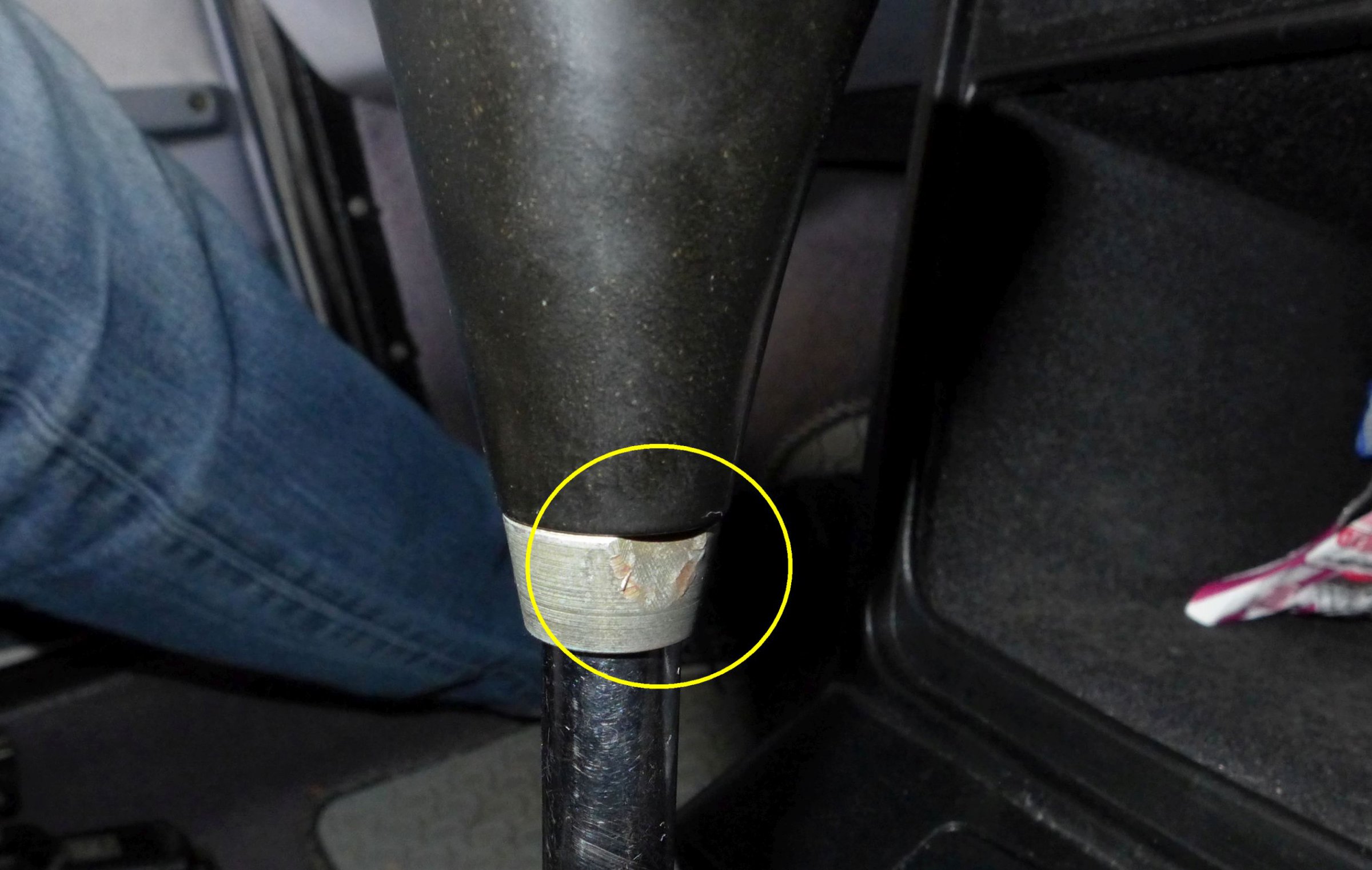

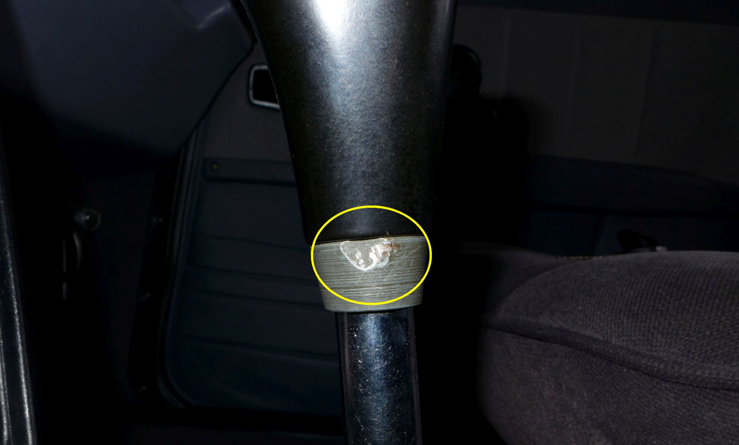

  8. [mention=1307]René[/mention] : Hi René, ich hatte ganz am Anfang auch versucht, die Mittelkonsole geschickt "herauszujonglieren", ohne den Knauf abzubauen ... es hätte klappen können, hat es aber nicht, weil die Sitze im Weg waren und ich zu faul war, sie auszubauen. Das ist natürlich kein Argument, ich weiß ... v.a. Dingen würde ich mir sicher die 10fache Arbeit aufhalsen, wenn ich den Wählhebel ablflexen würde. GUT, daß Du das Thema nochmal aufgreifst !!! Danke ! Ja klar, ich werde die Sitze rausnehmen und es dann erneut versuchen. Bericht folgt ... LG, Tom
  9. Oh, vielen Dank [mention=196]turbo9000[/mention] ... das ist eine gute Idee ! Auf die "einfachen Dinge" kommt man oft nicht ...
  10. Also, Fakt ist: der Knauf geht nicht ab. Eine Kontermutter ist nicht vorhanden (lediglich eine Art "Zierhülse", an die jemand schon mal 2 Flächen drangefeilt hat, damit man Teil irgendwie packen kann). Ich schließe mich der Vermutung von [mention=646]Eber[/mention] an: irgendjemand hat das Ding mal festgeklebt. Statt lange "Herumzueiern", werde ich das Ding abflexen ! (Ja, ich lege genügend Decken aus, damit ich nachher keine Sommersprossen auf den Stoffsitzen habe ...) Gleich werde ich unter "Suche Teile" eine entspr. Anzeige aufgeben ...

  12. [mention=196]turbo9000[/mention] : Hmmm, wahrscheinlich wird's darauf hinauslaufen. Ich hatte bloß gehofft, ich könnte mir das Ex- und Implantieren der Hebelitis ersparen ...

  14. DANKE [mention=16]erik[/mention] ! Ja, die "zerstörungsfreie Demontage" ist auch mein oberstes Ziel. Ich bin für jeden noch so kleinen Hinweis dankbar !

  16. [mention=646]Eber[/mention] : Ja, das wäre eine naheliegende Erklärung ... Gleichzeitig wäre es auch der Super-GAU !
