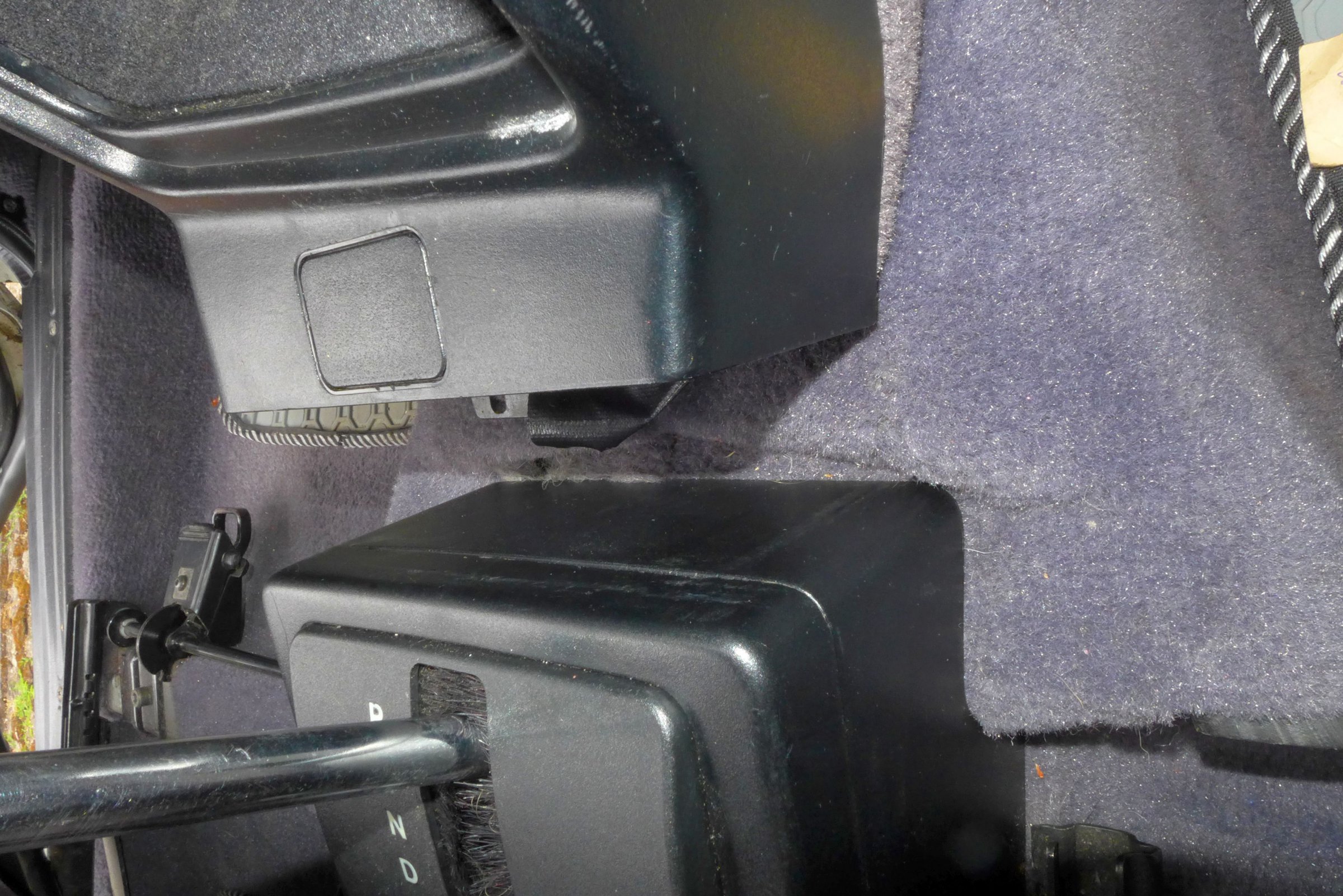

  1. p6maniac hat auf p6maniac's Thema geantwortet in 99, 90, 900 I

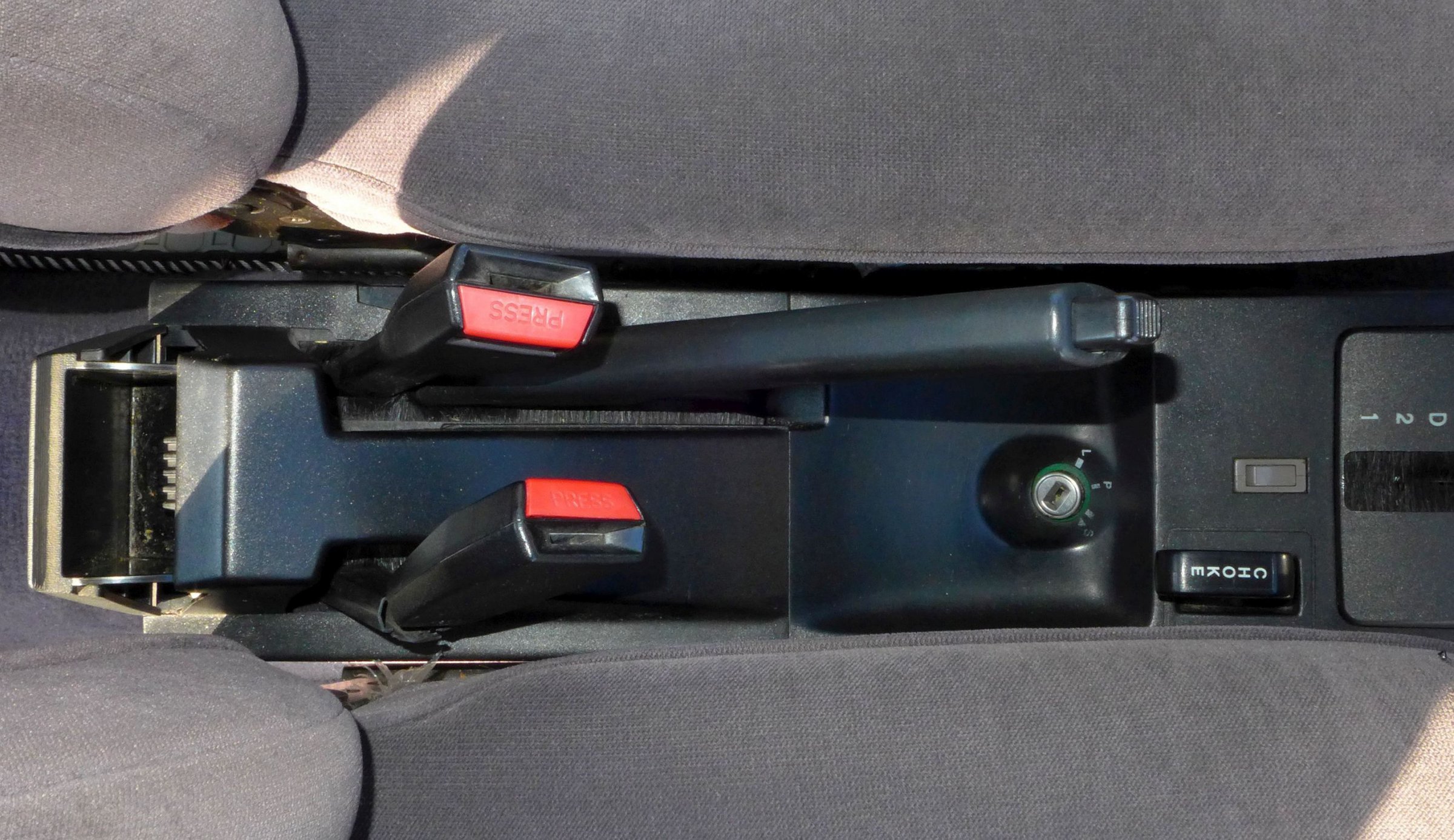

    Hallo zusammen ! Erstmal herzlichen Dank an Dich "Kriz" für Deine Bemühungen ! Diese "Ziehharmonika" hatte ich gestern bereits rausgenommen. Ich finde aber nix, wo ich irgendwas von der Mittelkonsole abschrauben kann ...s. Foto Bin mit meinem Latein am Ende ! LG, Tom

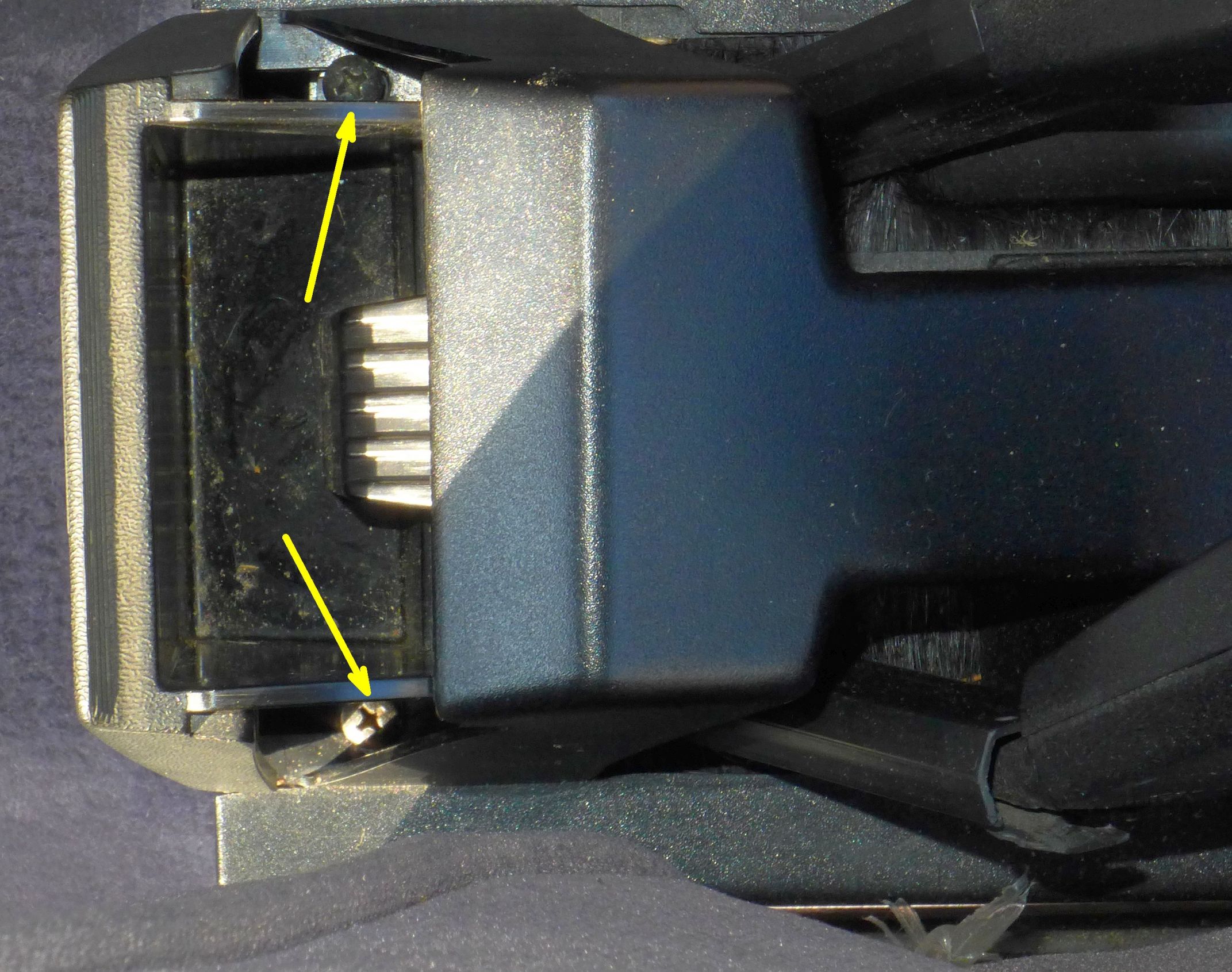

  2. p6maniac hat einem Thema gepostet in 99, 90, 900 I
    Hallo zusammen, kann mir jemand mal erklären, wie man die Mittelkonsole ausbaut ? 900 GL, MY 1985, Automatik. Ich muß ans Zündschloß ... Die mit Pfeil markierten Schräubchen habe ich bereits gelöst, aber es tut sich irgendwie nix ... Vielen Dank vorab & herzliche Grüße, Tom

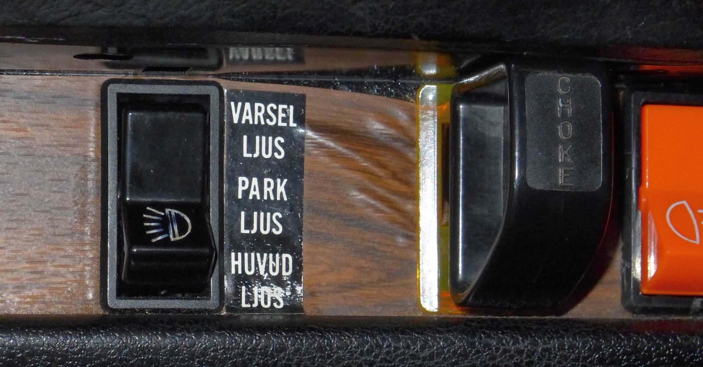

    Ich hab's gerade auf der Werkbank getestet: das Lichtrelais ist definitiv in Ordnung ! Dann liegt der Fehler folglich woanders ... vielleicht am Lichtschalter ? Anbei ein Foto des auf Schwedisch beschrifteten Schalters ... Die Online-Übersezung liefert folgende Ergebnisse: Varsel Ljus = Tagfahrlicht Park Ljus = Parklicht Huvud Ljus = Abblendlicht Warum ist die oberste Stellung = AUS mit Varsel Ljus = Tagfahrlicht beschriftet ?

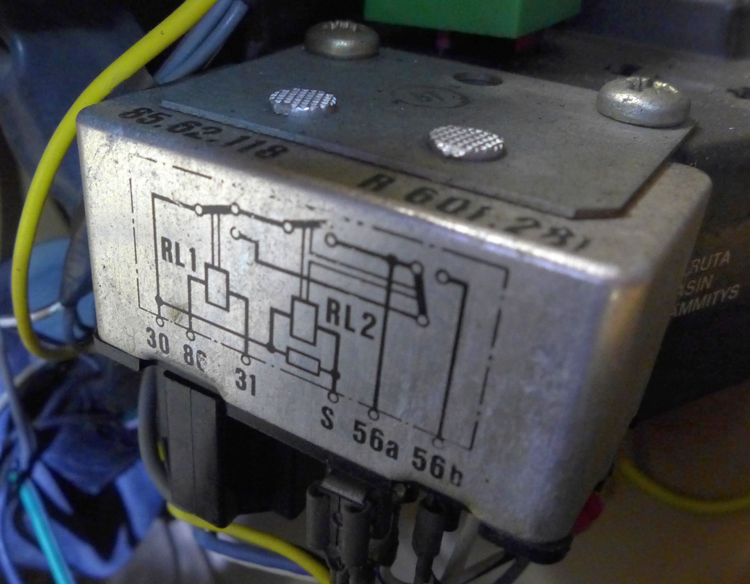

    Bei meinem 99er (Bj. 1982) geht das Abblendlicht nicht mehr (die H4-Leuchten sind in Ordnung). In der letzten Zeit "hakelte" es immer mal wieder, ging aber mit ein bißchen Verzögerung an und auch aus, so wie gewünscht. Jetzt geht nix mehr. Standlicht geht, Lichthupe geht und die Rückleuchten gehen auch. Die Lichthupe "rastet" aber (bei Schalterstellung Abblendlicht AN) nicht ein, d.h. Fernlicht geht auch nicht. Ich habe hier im Forum mal ein bißchen zum Thema "Lichtrelais" gelesen. Mein Relais hat die Bezeichnung 85.62.118 / R601.281. Was ich nicht verstehe ist: das Lichtrelais hat keinen Klemme-15-Anschluß. Woher "weiß" das Auto, wann die Zündung an ist ? Anbei noch ein Foto vom Relais ... Ergänzung: Sorry, stimmt nicht, was ich schrieb. Die Rückleuchten gehen NICHT an bei eingeschaltetem (aber nicht funktionierendem) Abblendlicht.

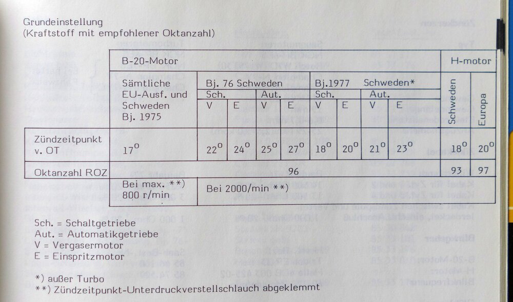

  21. Und ich dachte schon, ich hätte mit meinem Zündzeitpunkt von 25° vOT in Tateinheit mit 102 Oktan eine unanständige Schweinerei begangen ... Seht Euch doch bitte mal diesen Auzug aus dem WHB des 99ers an ... 1976 fuhren die schwedischen Automatik-Einspritzer mit 96 Oktan und 27° vOT !!! Hat jemand eine Erklärung dafür, warum man da so großzügig war und später beim H-Motor auf "brave" 20° vOT "zurück gerudert" hat ? Also, wenn ich das so sehe, fühle ich mich mit meiner momentanen Kombination aus Oktan und ZZP ganz wohl ... Oder gibt es gravierende Unterschiede zwischen B- und H-Motoren in puncto "Klopf-Empfindlichkeit" ?
