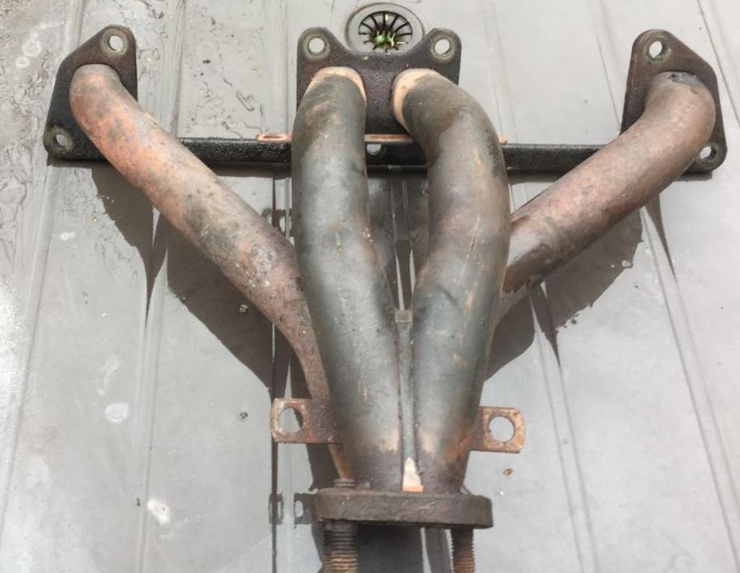

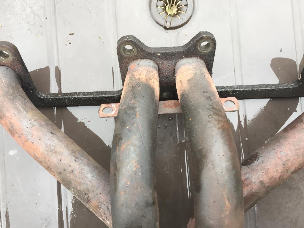

  20. p6maniac hat einem Thema gepostet in 99, 90, 900 I
    Bei einem kürzlich erworbenen Sammelsurium an SAAB-900-Teilen war auch ein Auspuffkrümmer dabei, den ich beim besten Willen nicht zuordnen kann. Laut Verkäufer soll der von einem 900er gewesen sein. Ich hab so'n Ding beim 900er noch nie gesehen und auch die Betrachtung der Krümmer-Bildchen im 900er- und 99er- Teilekatalog brachte kein Licht ins Dunkel ... Weiß jemand von Euch, was für ein ominöser Krümmer das hier ist ? DANKE & LG, Tom P.S.: Wie man erkennt, ist es kein Gußkrümmer, sondern ein geschweißter ... Oder ist der gar nicht von/für SAAB ?
