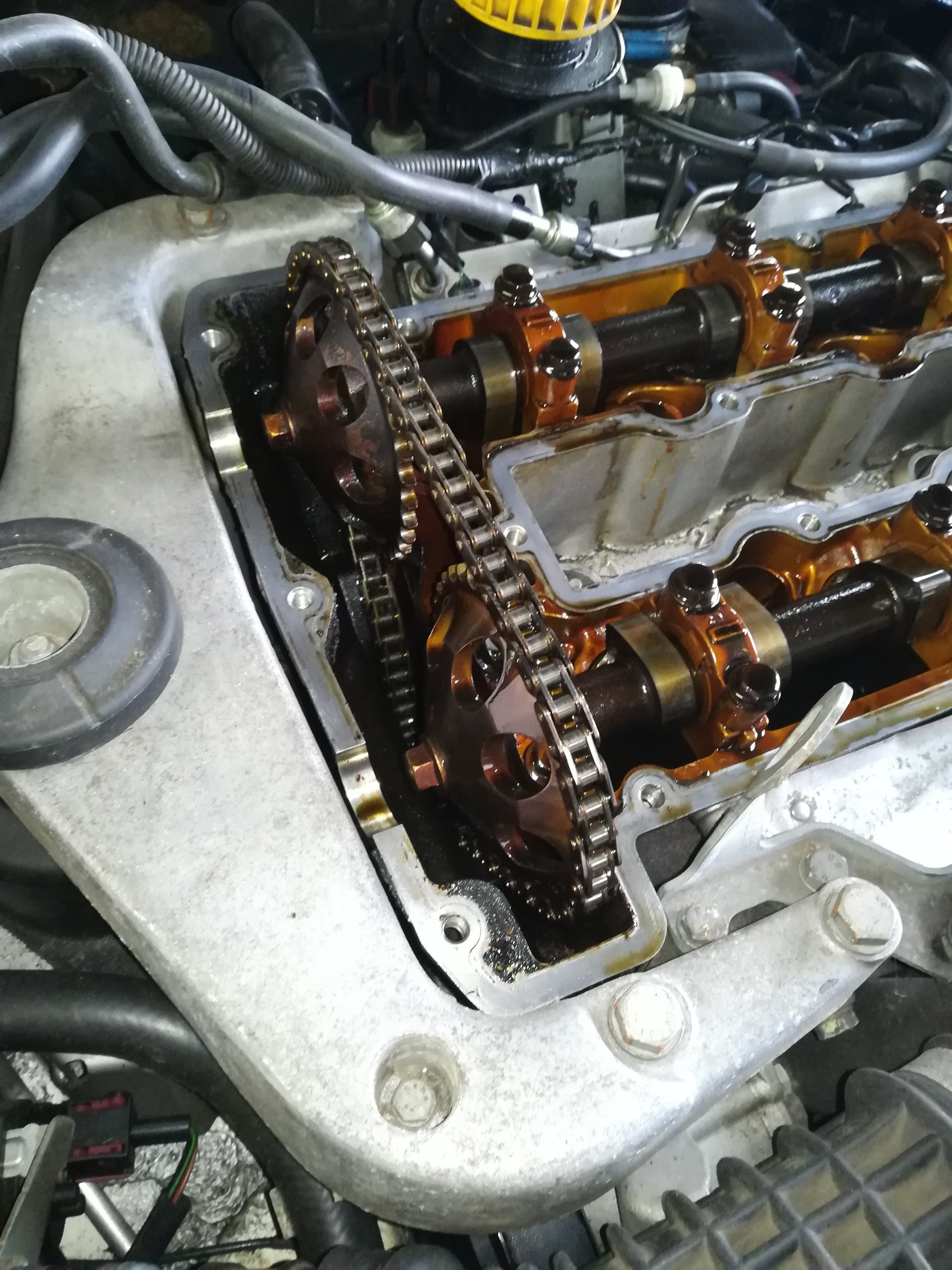

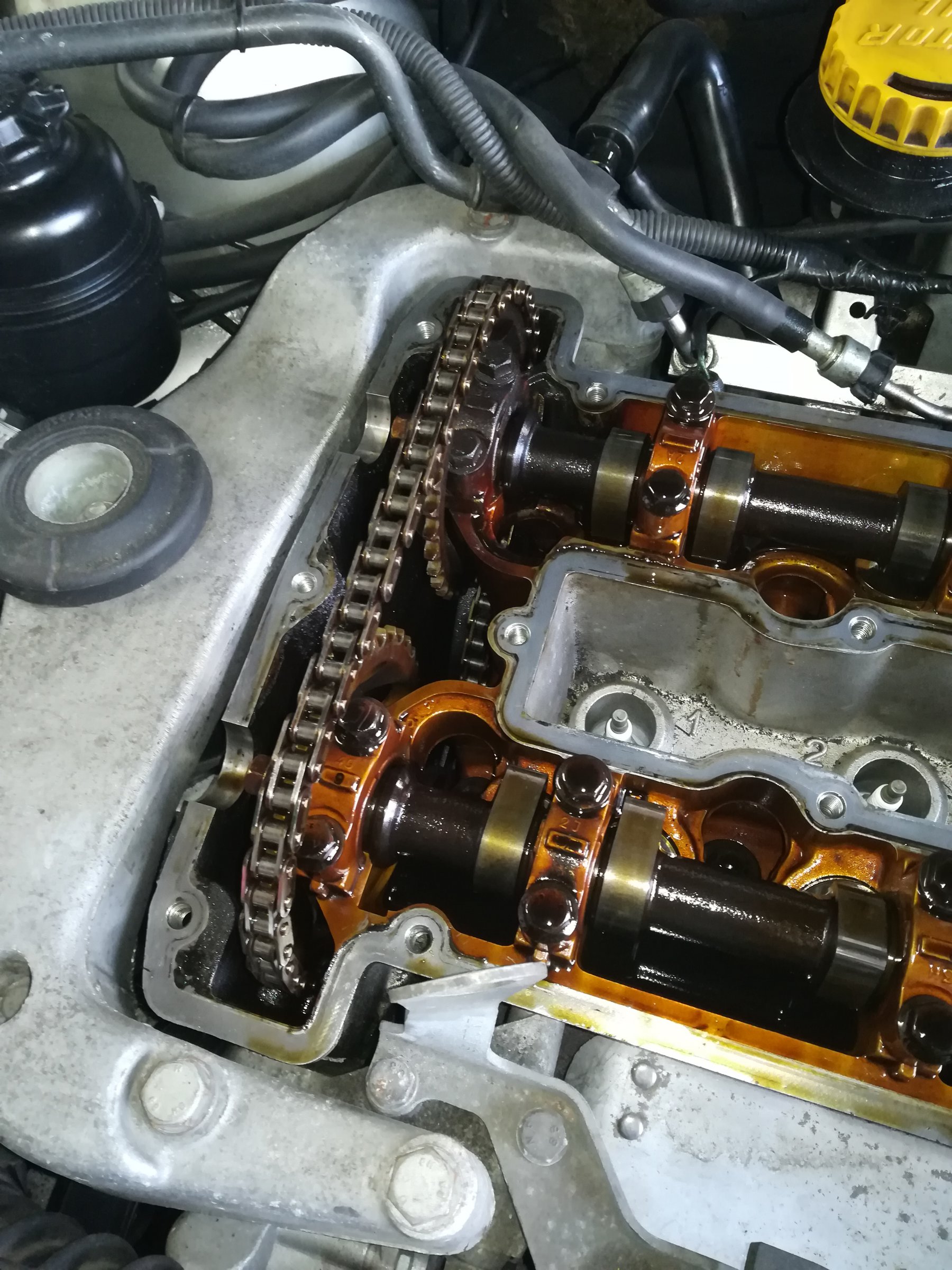

    Servus, heute mal aus Passau :) Bei meinem 9-5er war ja die Ventildeckeldichtung undicht und die wurde kurzfristig getauscht. Naja dabei haben wir festgestellt, dass die Steuerkette komisch sitzt. Siehe Bilder. Wie ist Eure Meinung dazu?
  13. Bin leider nicht eher dazu gekommen zu schreiben. Also wie André schon geschrieben hat, war es die Dichtung. Und vielen Dank Andre, für die schnelle, unkomplizierte Unterstützung. Aber nun kam das nächste Problem zum Vorschein. Die Steuerkette sitzt wohl nicht richtig, siehe Bilder. Dazu werde ich noch ein neues Thema eröffnen.

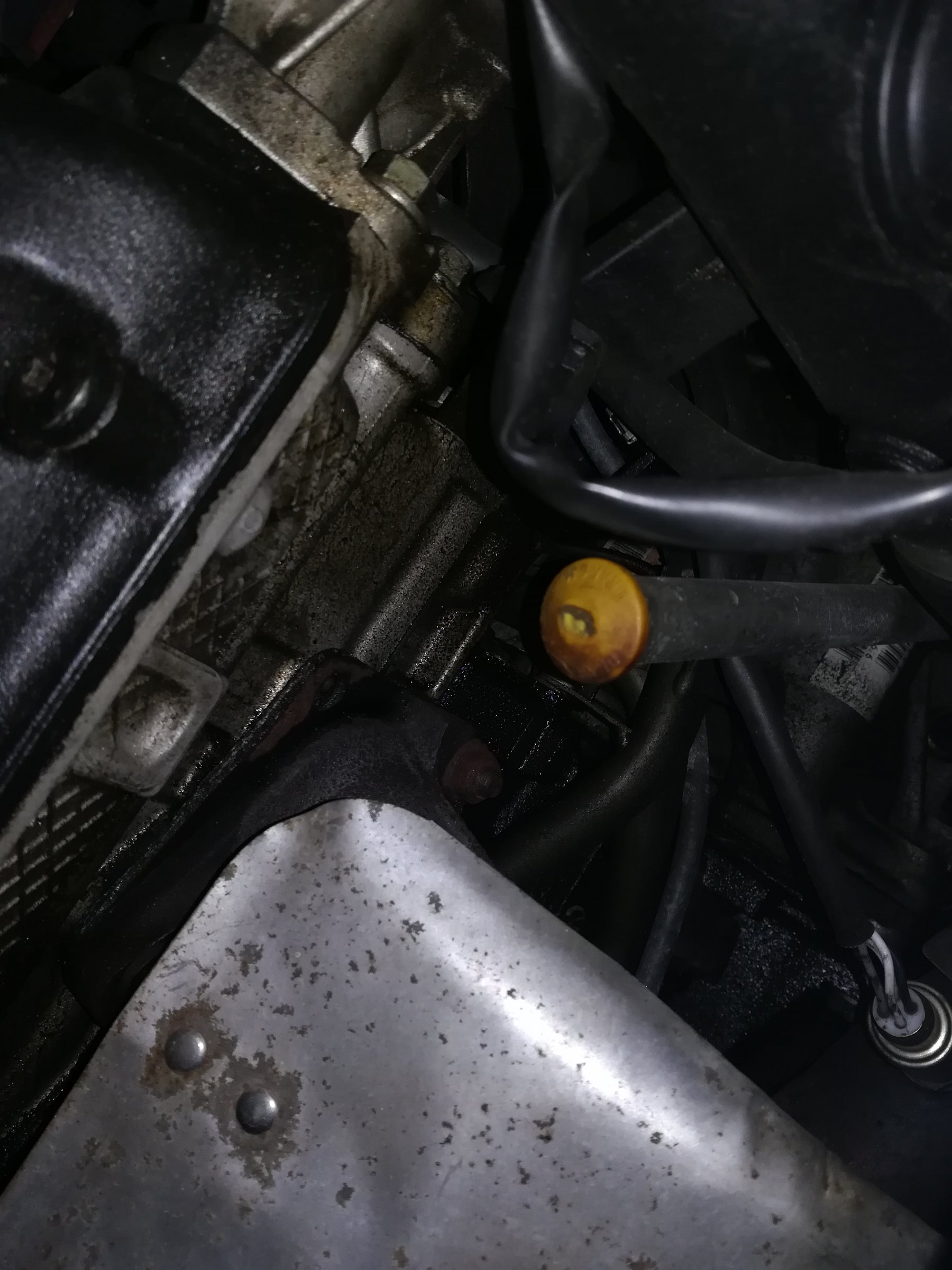

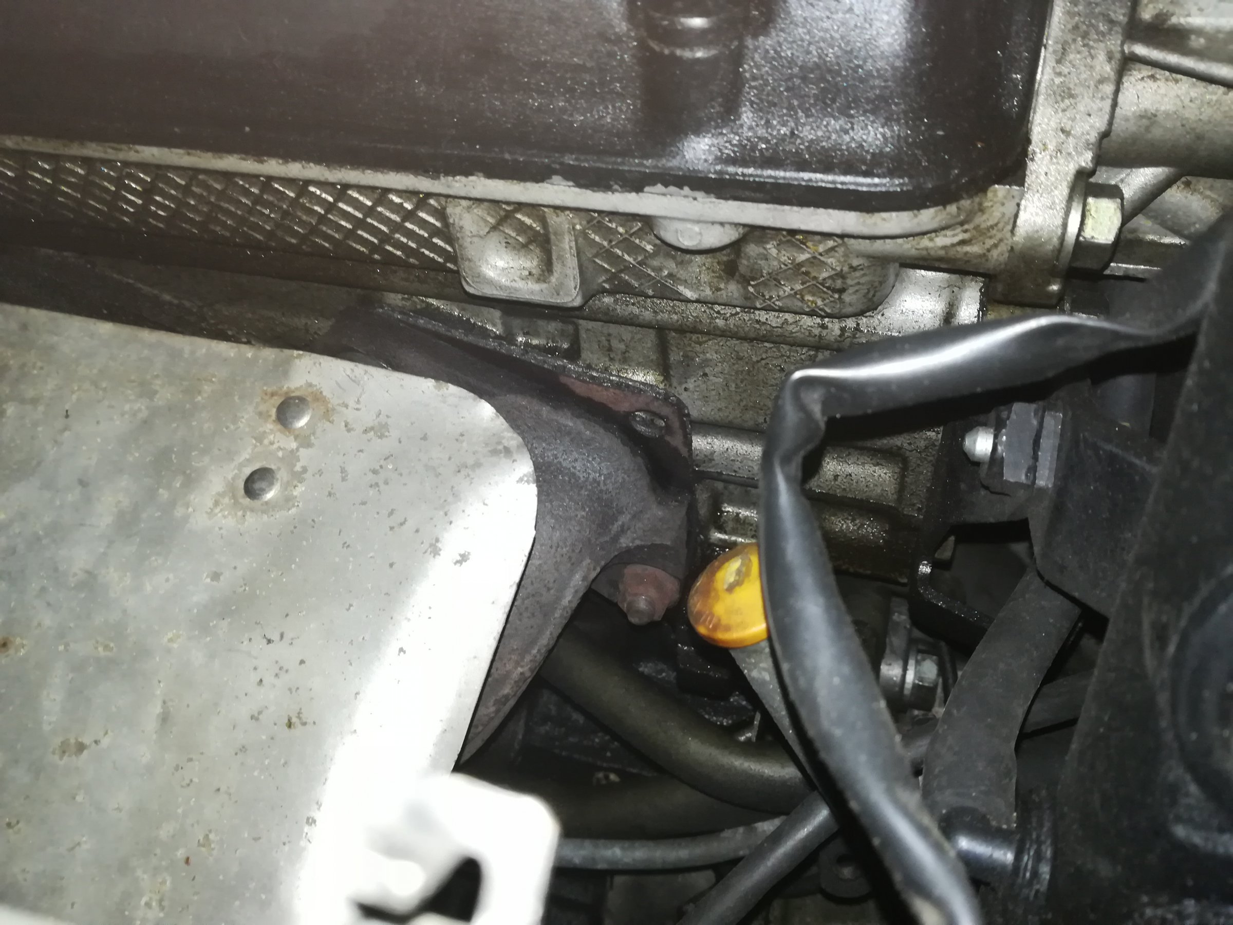

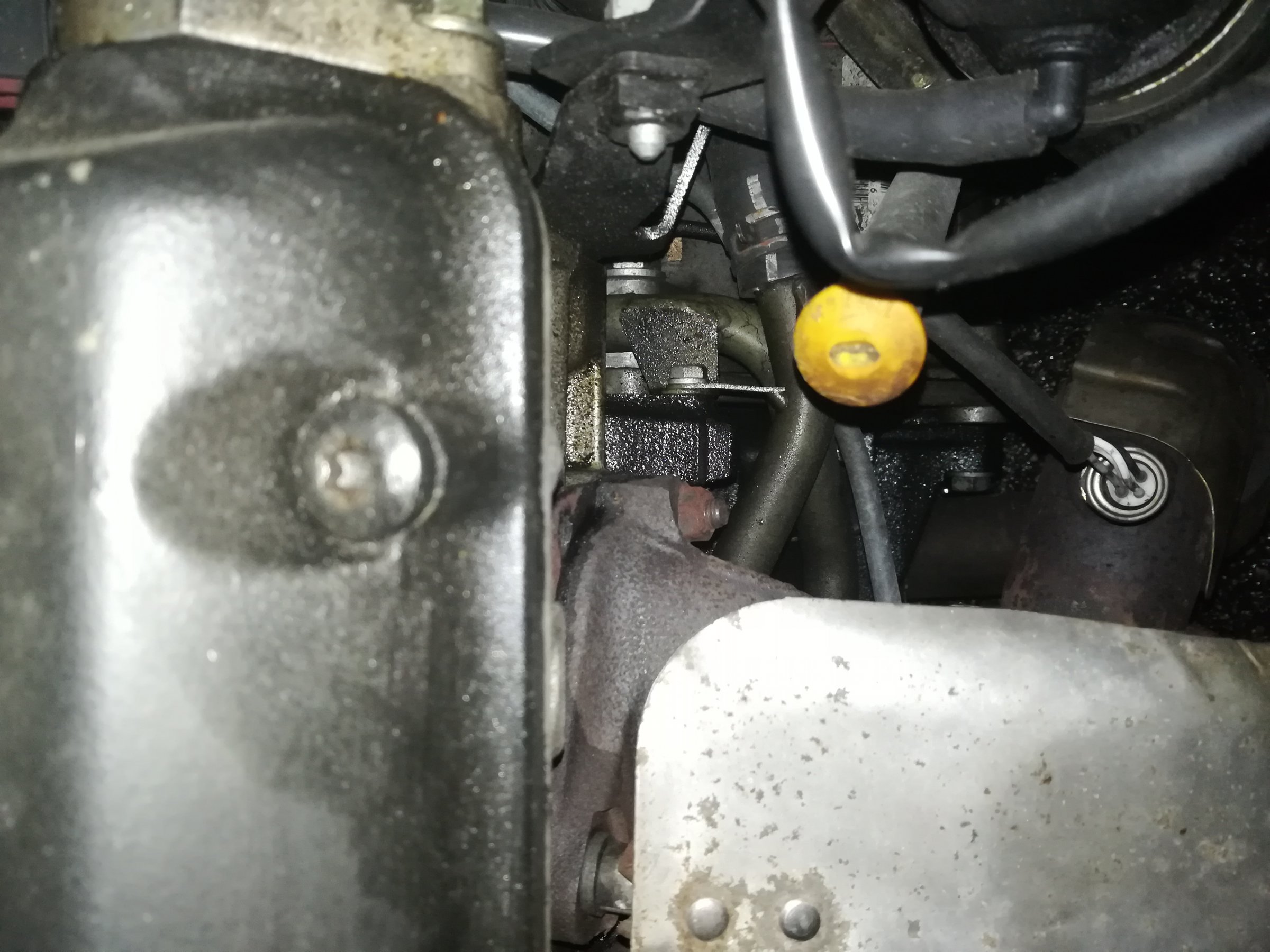

  15. - tropft auf Achsenhöhe etwa, aber eher etwas vor der Achse (also zur Front) - jetzt im dunkeln kann ich das nicht mehr genau sagen, steht auf Asphalt und es hat geregnet - Motor aus tropft es noch nach, hört dann aber auf (also es entsteht keine Öllache) - ich konnte jetzt nicht festsstellen, ob es mehr oder weniger tropft, aber ein pfeifendes Geräusch konnte ich nicht wahrnehmen - Servorbehälter ist über die Hälfte gefüllt Mir ist jetzt noch aufgefallen, dass es am Motorblock etwas schmierig ist und dort (siehe Bilder) an dem einem Bauteil eine Schraube fehlt und darunter wird es etwas schmieriger.
