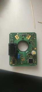

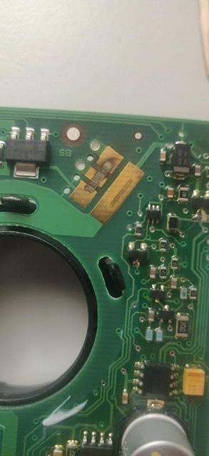

  3. [mention=10646]eddikrebs[/mention] Weil ich grade wieder durch Zufall über dein Beitrag gestolpert bin, das hier war der Grund für die Fehlermeldung vom Zündschloss. (war in 30 Minuten behoben und ist nie wieder aufgetaucht)
  4. Hallo Ralf, lass dir den wagen mit nem Tech 2 gerät auslesen bevor du irgendwelche Teile ausbaust. Beim 1. mal als ich den Fehler hatte war es das Lenkradschloss, teure Angelegenheit mit etwa 350€ Materialkosten. Beim 2. mal (aktuell) kommt der Fehler vom Zündschloss, da hilft die Maßnahme von [mention=12121]rachi[/mention]. Die Batterie war bei mir nie das Problem, ist aber gut möglich. Falls der Fehler vom CIM kommt ist es preislich am günstigsten sich ein günstiges aus UK zu holen und umprogrammieren zu lassen. Viel Erfolg
