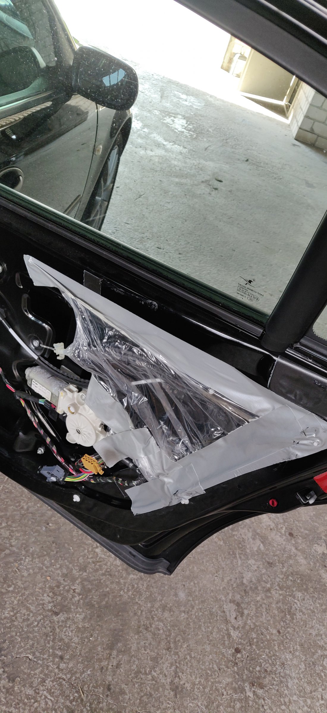

  3. minskyy hat auf minskyy's Thema geantwortet in 9-3 II
    Der Lautsprecher wird auf das Blech geschraubt, zwischen Lautsprecher und Blech sitzt die Dichtfolie. Der Lautsprecher sitzt relativ tief in der Tür und bekommt somit alles was durchfließt mit ab. So sah es damals aus als ich das erste Mal die Türpappe runtergenommen habe. Ist zwar hier hinten rechts, sah vorne rechts aber ähnlich aus. Die Dichtfolie war da schon zu 50% Panzertape
  4. minskyy hat auf minskyy's Thema geantwortet in 9-3 II
    Hallo Joey, eine neue Folie zu kaufen hatte ich mir auch schon überlegt, war mir aber zu teuer. Wasser sucht sich immer einen Weg, vor allem bei der Menge. Bis auf das kleine Loch in dem der Lautsprecher montiert wird ist die Tür auch dicht, ich Frage mich nur ob Wasser in so großen Mengen durch die Tür fließen darf. Ich hatte früher immer gedacht dass dort maximal ein paar Tropfen reinkommen. Kann doch auch für den Lautsprecher nicht gut sein, wenn er ständig im Wasserfall steht
  5. minskyy hat auf minskyy's Thema geantwortet in 9-3 II
    Servus schimmi, danke schonmal für die Antwort Das ist mir bewusst, darum sind auch an der unteren Kante der Tür Löcher zum abfließen. Nachdem es aber jetzt häufiger in Strömen geregnet hat ist auch dementsprechend viel Wasser durch die Tür und in das Auto geflossen. In dem Video habe ich mit einem Gartenschlauch direkt auf das Fenster gezielt, das Wasser ist dann an der Scheibe runter und auf der Fensterdichtung nach vorne gelaufen. Am Ende der Dichtung auf Höhe des Spiegels floss es dann in die Tür. Die Dichtung an der Stelle hab ich aber schon kontrolliert, saß fest und sieht für mich wie neu aus Die Schaum-Platte habe ich auf der Beifahrerseite entfernt, da der Vorbesitzer die scheinbar schon einige Male runter hatte und diese auch nicht mehr dicht war. Die großen Flächen im der Tür habe ich mit alubutylplatten dicht bekommen, nur am Lautsprecher und Fenstermotor wurde es bisschen komplizierter. Mein Problem ist, dass der Lautsprecherrahmen nicht perfekt auf dem Blech sitzt und es daumengroße Löcher um den Lautsprecher gibt, wo das Wasser durchfließen kann
  6. minskyy hat einem Thema gepostet in 9-3 II
    Hallo zusammen, da mir öfter schon Wasser in den Fußraum gelaufen ist wollte ich mal mal schauen, wo das ganze Wasser herkommt und dabei hab ich das hier gesehen: Ist das normal oder sollte ich die Dichtungen mal erneuern? Durch die Menge an Wasser bekomme ich auch nicht den Lautsprecher abgedichtet, das Wasser fließt immer daran vorbei in das Innere des Autos. Vielen Dank schonmal im Vorraus
