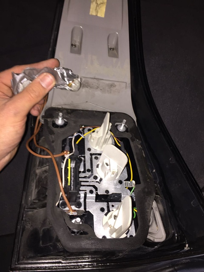

  6. Der Wagen hat doch schon die LED Einheit im Rücklicht Komisch ist auch das der Bordcomputer nicht anzeigt das das rücklicht defekt ist ? Das wäre nett wenn den Schaltplan mal senden könntest .
  7. So vorhin Rücklicht ausgebaut, da hat mal jemand schön gepfuscht ! Das Rücklicht war Lose auf das Bremslicht geklemmt und dazwischen ne Glühbirne gelötet ohne Fassungasdf Hab den Mist erstmal raus geworfen Fazit: Nun geht das Bremslicht wieder normal und das normale Rücklicht ist ohne Funktion:hmpf: Bleibt mir nun nur übrig ein neues Rücklicht zu holen oder gibts da ne ordentliche Lösung der Reparatur ?

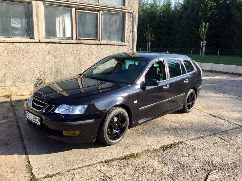

  11. FG93SC hat auf FG93SC's Thema geantwortet in Hallo !
    Danke Hab den Wagen jetz knapp 1,5 Monate und 5000km. Am meisten hat mich das Orginale Fahrwerk überrascht was doch sehr ausgewogen Sportlich ist, nur leider hoch wie ein SUV Hier mal auf Winterbereifung. Kann man rausfinden ob der Wagen gehirscht worde ? Auf dem Schlossträger ist ein Hirsch Performance Aufkleber, kann aber auch nur der Aufkleber sein.

  13. Danke für die Antworten . Wie bekomme ich am besten das Rücklicht ausgebaut ?

  17. Hallo , habe bei meinem 9-3 SC das Problem das die Linke Rückleuchte mit dauerhaftem Bremslicht leuchtet ( ist ja eine LED Einheit). Ist dies ein bekanntes Problem ? Konnte leider nix informatives dazu finden. Auch der Ersatzteil Markt ist sehr überschaubar , wo bekommt man alternativ noch die neue Rücklicht Einheit her ? Noch ne kleine Frage, welche Funktion hat der Schalter im Innenraum unter ESP Deaktivierung ? Im Bordbuch steht nur Schalter für Zusatzausstattung . Mit freundlichen Grüßen und schonmal Danke
