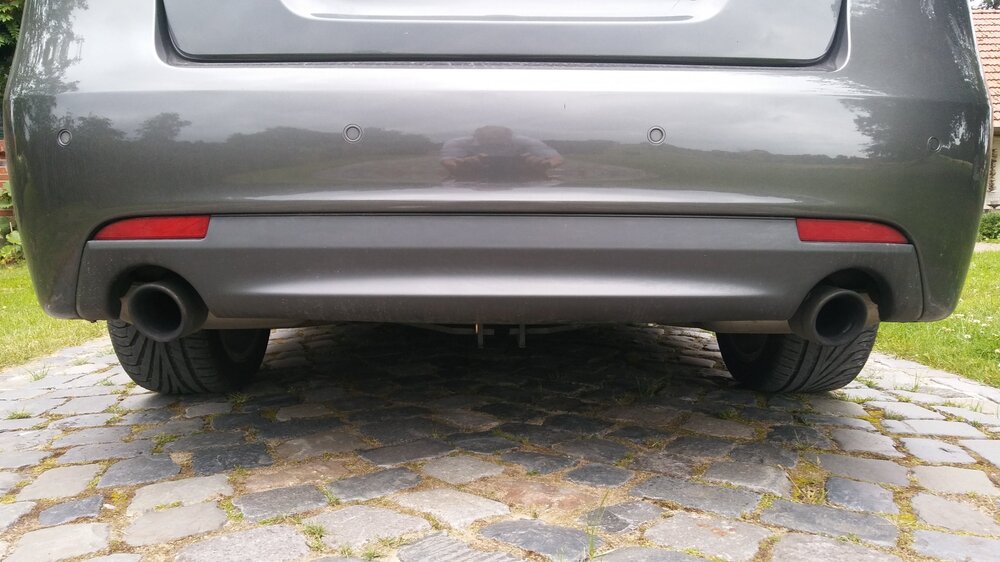

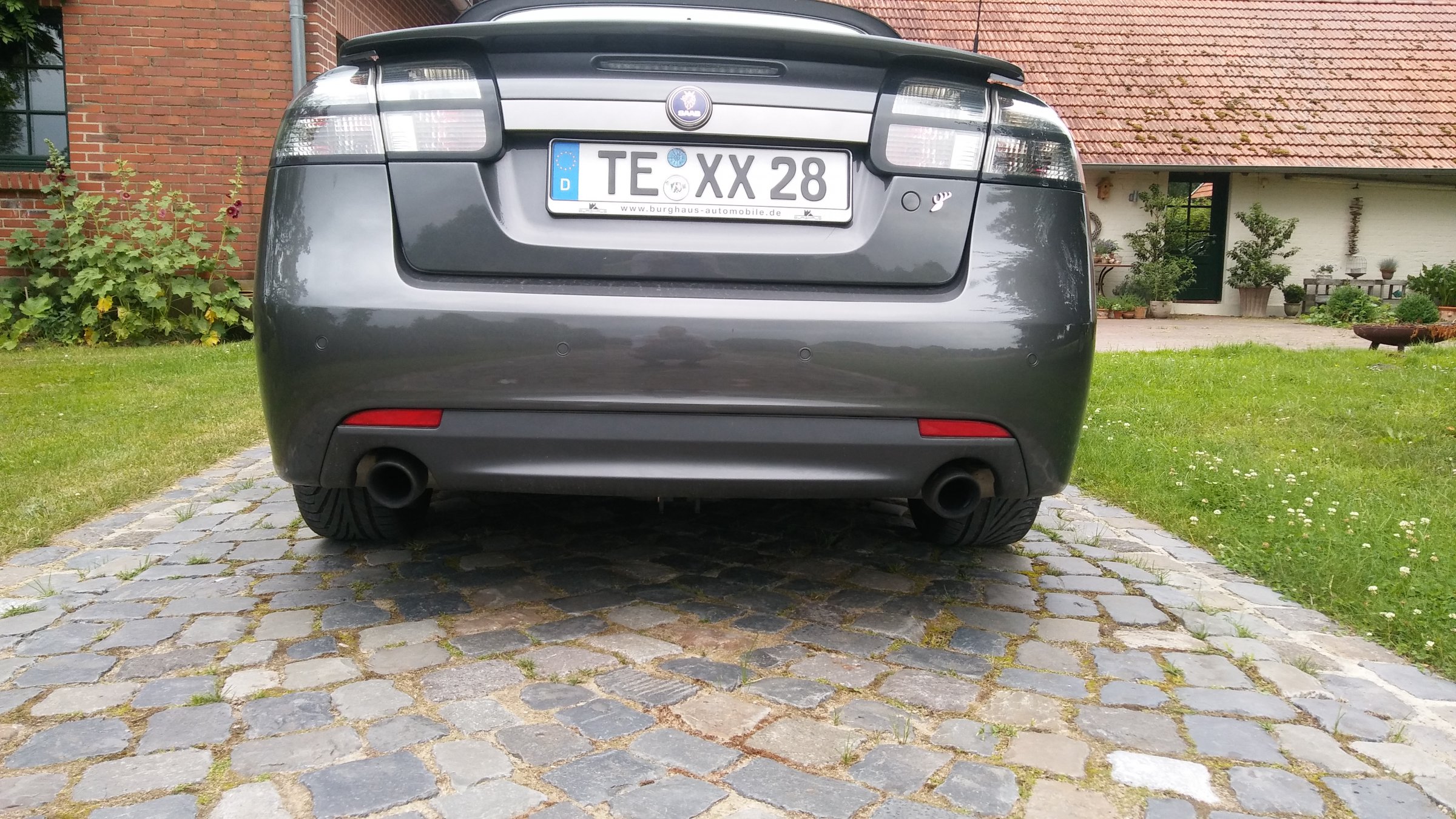

  19. Ich habe mir vor zwei Monaten selber eine abnehmbare Kupplung eingebaut. Spezifischer E-Satz und von unten gesteckte Kupplung für zusammen knapp unter 300 Euronen. Der Einbau war wirklich nicht schwer. Lampen raus, Stoßstange ab und dann Kupplung drunter gebaut. Hat in etwa 3 Stunden gedauert incl. E-Satz. Hat echt Spass gemacht und mir 380 Euro gespart. ( bei Kupplung.de hätte es incl. Einbau 680 Tacken gekostet. Anbei ein Bild, im abgebautem Zustand kaum zu sehen.
