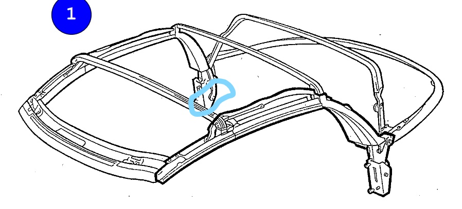

  7. Bild 2 habe ich nur angehängt um zu zeigen wie und wo das Teil endet. Bin total erleichtert darüber dass es schraubbar ist. Vor meiner Zeit hat der Wagen nicht viel Pflege erfahren. Werde alles wieder fein machen

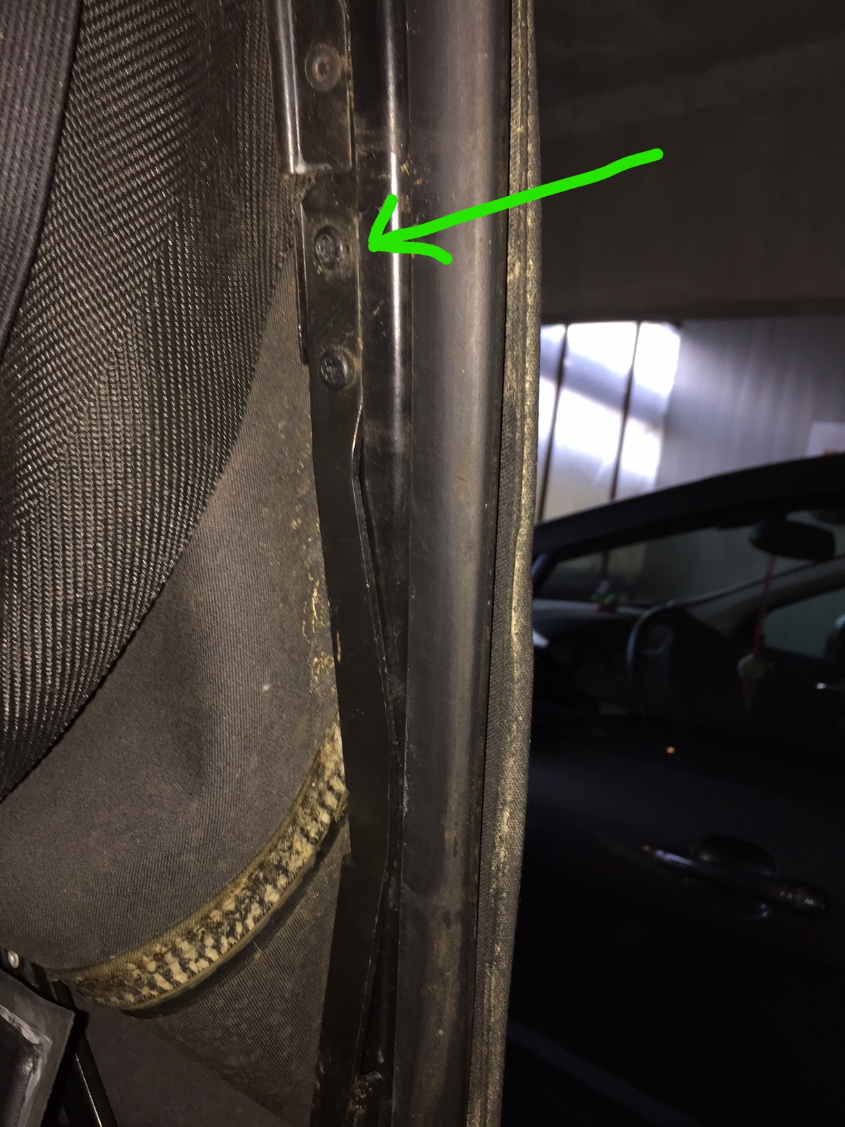

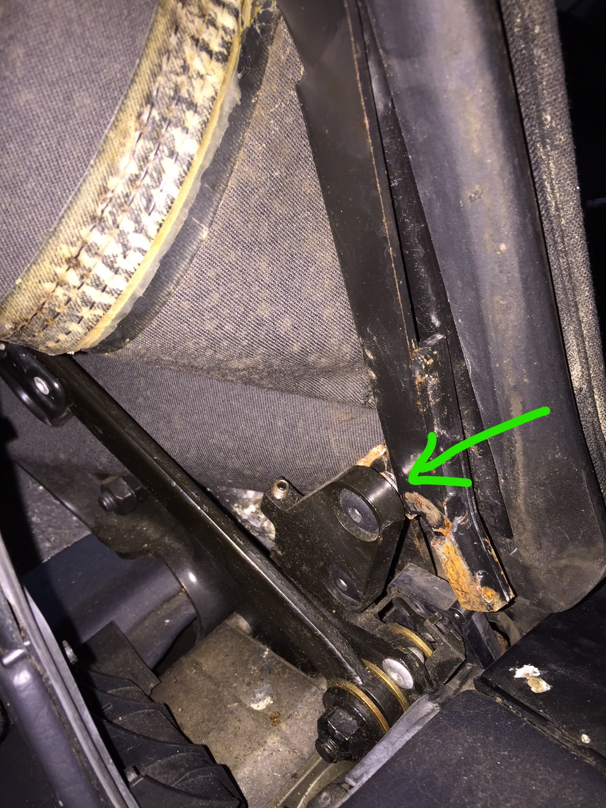

  10. Freue mich über die schnellen Antworten. Vielen Dank. In etwa da liegt der Hase im Pfeffer.
