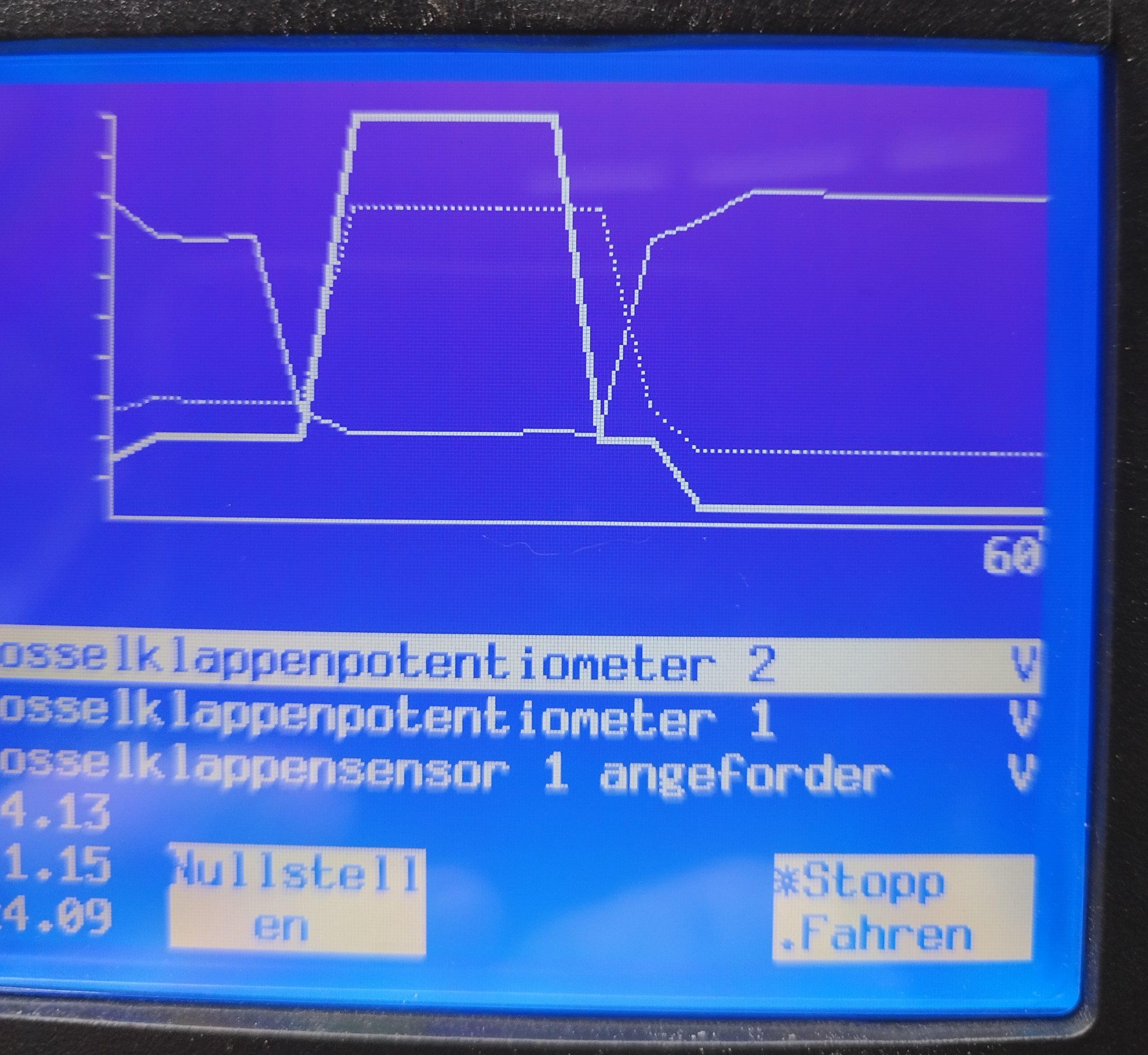

  11. Hallo Leute, nun melde ich mich wieder, nach langer Zeit und hin und her probieren. Noch im Dezember habe ich den KWS getauscht (Original Bosch). Seit dem ist der Wagen nicht mehr ausgegangen. Das ist schon viel wert und vielen Dank für den Tip. Leider hat er seit dem immer wieder Aussetzer bzw. Stottert. Das hat er immer ganz sporadisch gemacht und war nicht reproduzierbar. Im Februar ging er dann wieder aus und auch nicht mehr an. Da ich noch eine Zündkassette im Auto hatte, habe ich die schnell gewechselt und er lief wieder. (Zündkassette zum Händler geschickt, da erst im November 22 neu gekauft, und 3 Wochen auf Ersatz gewartet.) Mit der Ersatz Kassette lief er dann lange Zeit ohne Probleme. Gab in den 3 Wochen 2 Aussetzer. Dann neue erhalten, mit neuen Zündkerzen eingebaut. Lief wunderbar, ohne Aussetzer.... Für eine Woche. Danach fing es wieder an mit den sporadischen Aussetzern. Meistens wenn man den nach kurzer Standzeit wieder startet. Heute war er dann wieder unfahrbar und nur am stottern. Habe dann wieder die Ersatzkassette eingebaut und er lief wieder einwandfrei. Ich kann es mir nicht erklären. Ich habe beide Kassetten auch zwischendurch zum testen in den 9-5 meiner Frau eingebaut und da liefen beide ohne Probleme. Ich habe keinerlei Fehlermeldungen und Zündaussetzer laut Tech2 sind auch sehr gering.

  16. Dann werde ich den Austausch vom Zündschlossschalter als letzte Option nehmen. [mention=2503]Flemming[/mention] Ich habe doch noch eben ein neues Video gemacht. Jetzt ist auch alles darauf zu sehen. Und nur mit beiden Poti Signalen. Wieder starker Ausschlag kurz vor Anschlag Gaspedal. Diesmal ohne das Piepen.
  17. Erstmal vielen Dank für eure Hilfe. Ich mache das Video morgen noch einmal neu. Da habe ich gar nicht drauf geachtet. Hätte mir auch auffallen können Das 3. Signal ist mit drin, weil ich alles ausgewählt hatte wo "Drosselklappe" stand. Lasse ich beim nächsten Video weg.
  18. Die Batteriepolklemmen sind feste und alles sauber. [mention=2503]Flemming[/mention] Ich habe es noch mal versucht, diesmal gaaanz langsam. Am Anfang gibt es eine leichte Kurve, danach bleibt es konstant auf einer Linie. Wenn ich kurz vor Anschlag bin, piept es und es kommt zu einem extremen Ausschlag wie oben auf dem Bild. Beim los lassen, geht es dann wieder langsam auf eine konstante Linie. Habe auch ein Video gemacht.
