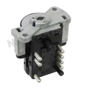

  14. Danke fuer den Tip! Habe den 9-5er noch nicht auseinander, warte noch auf den Zuendschalter aus den USA von ebay. Der soll laut ebay dann so wie der auf den Fotos hier aussehen und fuer den 99er 9-5 passen. https://www.ebay.com/itm/362163986093
