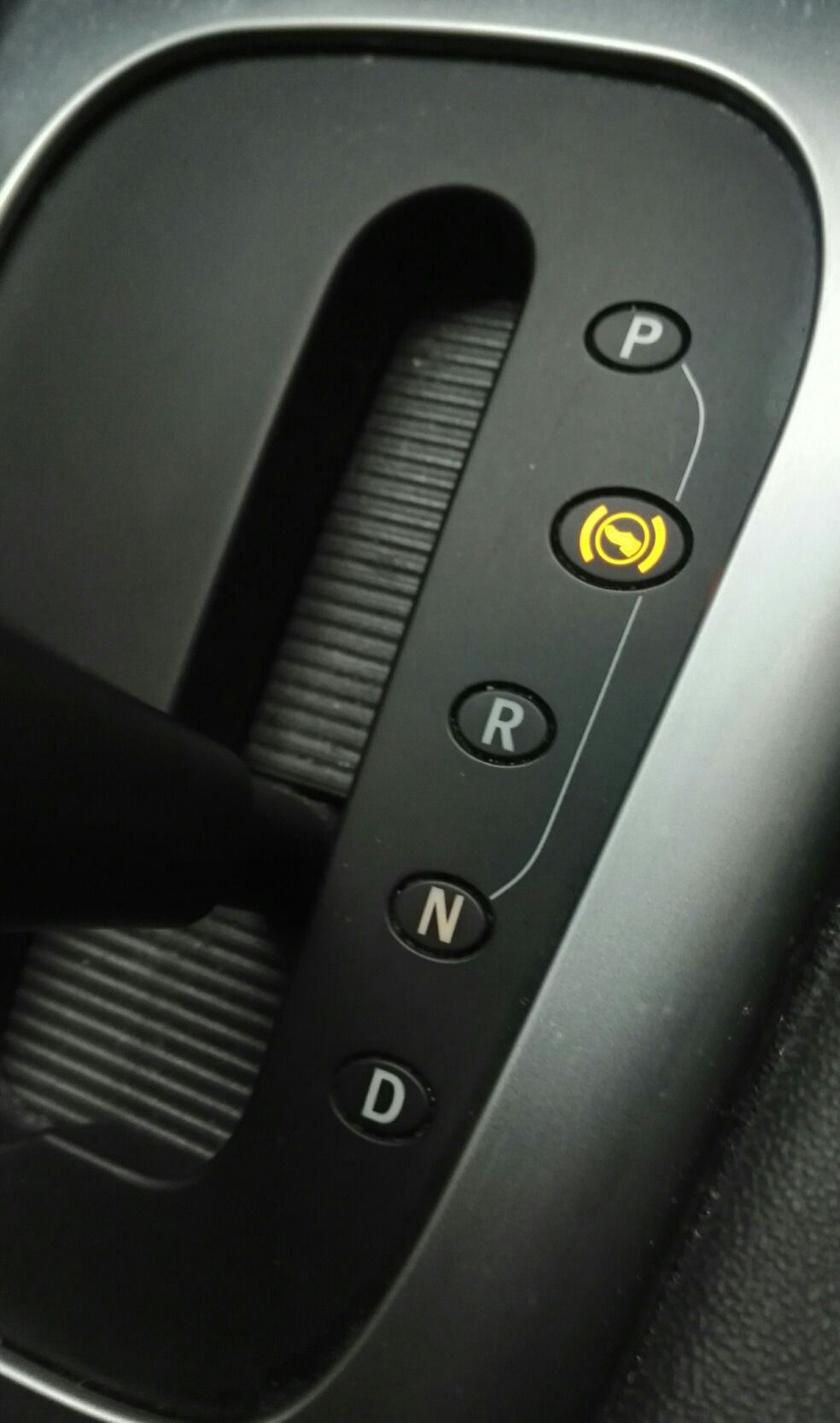

  6. Guten Morgen, zur besseren Anschauung habe ich noch ein Foto beigelegt. Die Automatik-Wählhebel hat heute morgen beim Test mehrfach kurz blockiert. Alles sehr seltsam.
  7. Hallo, wünsche einen schönen Sonntag, ich habe das Problem, dass seit 2 Wochen häufig eine kleine Warnlampe (Schuhsymbol/Bremse zwischen P und R) am Automatik-Wählhebel aufleuchtet. In der Bedienungsanleitung ist die Bedeutung leider nicht zu finden. Gibt es da einen Defekt? Ich muss dazu sagen, dass seit einem Jahr beim Start des Autos die Meldung " Lenkradschloß defekt" erscheint. Bei unserem Saab-Händler hat man einen "CIM" Defekt festgestellt, Kostenpunkt 750 EUR. Da mir das zu dem Zeitpunkt zu viel war und die Meldung beim Fahren verschwindet und es keine weiteren Probleme gibt, habe ich es bis heute so belassen. Besser tauschen lassen? Vielleicht kann mir jemand bei den zwei Problemen weiterhelfen. Vielen Dank. Gruß Jens
