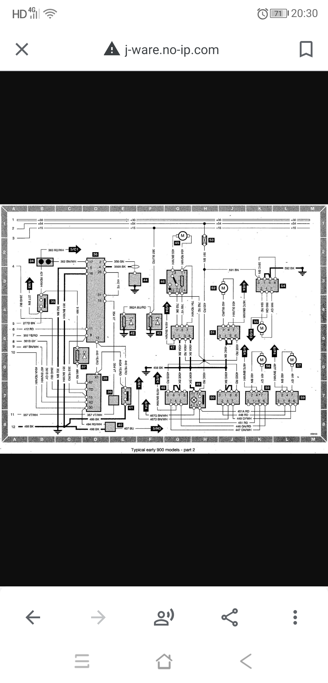

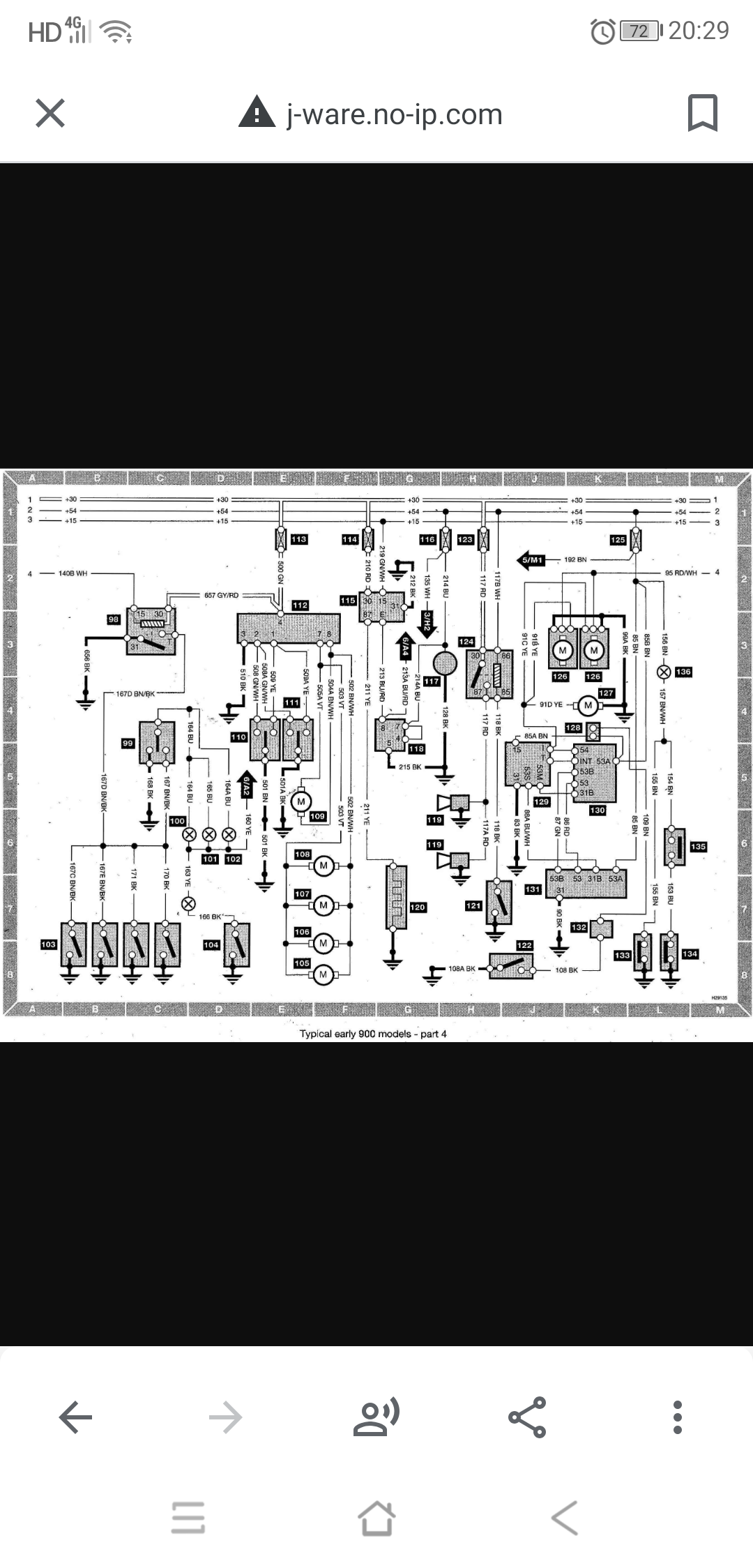

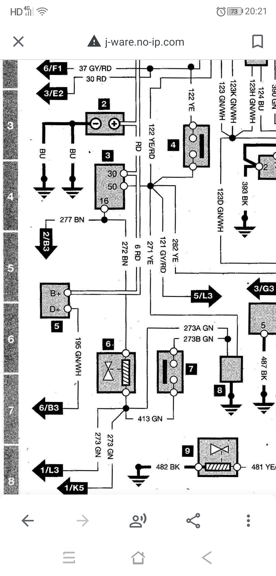

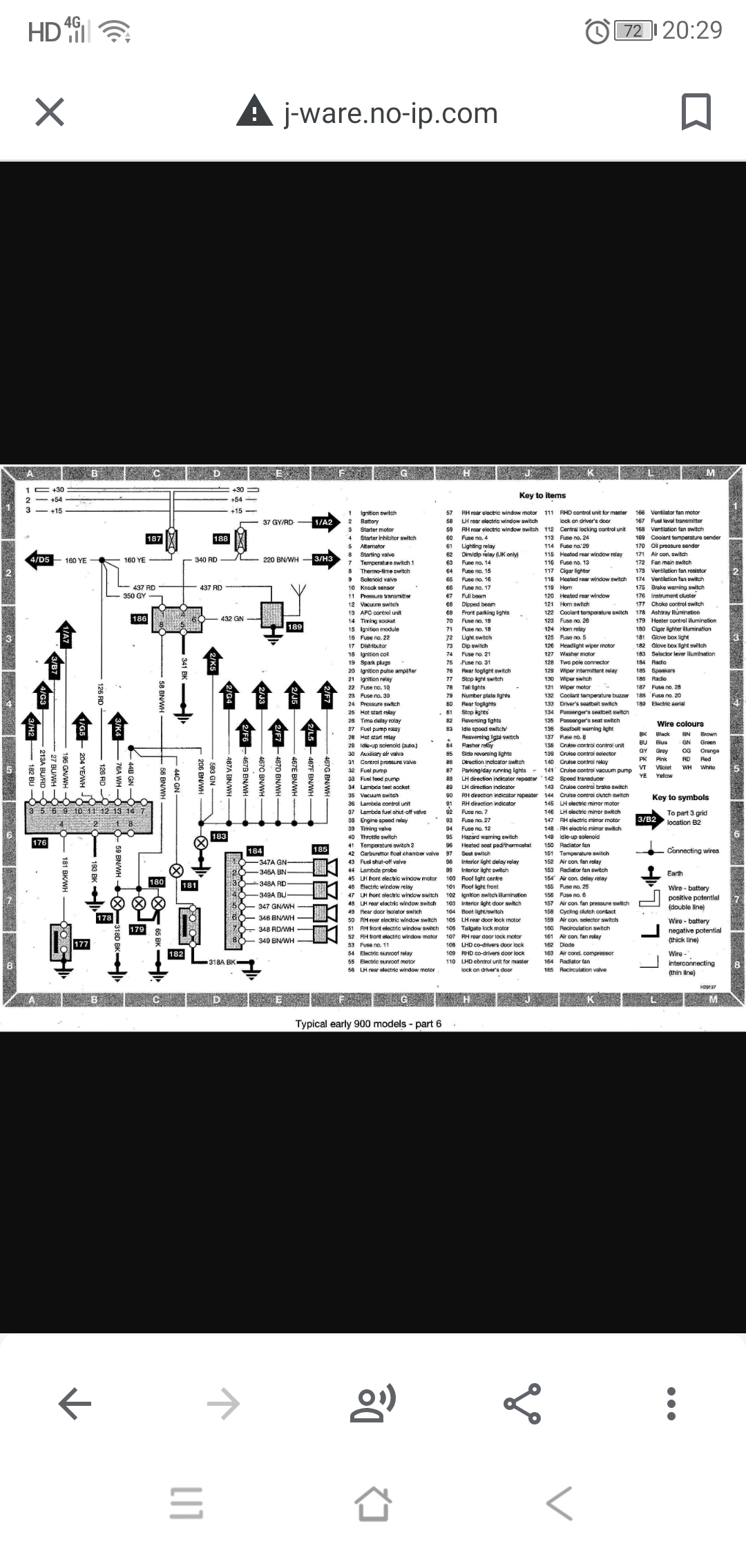

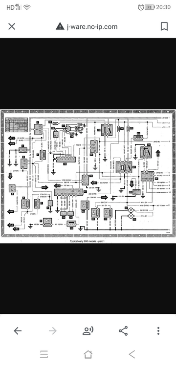

  10. Carstenw hat auf Carstenw's Thema geantwortet in 99, 90, 900 I

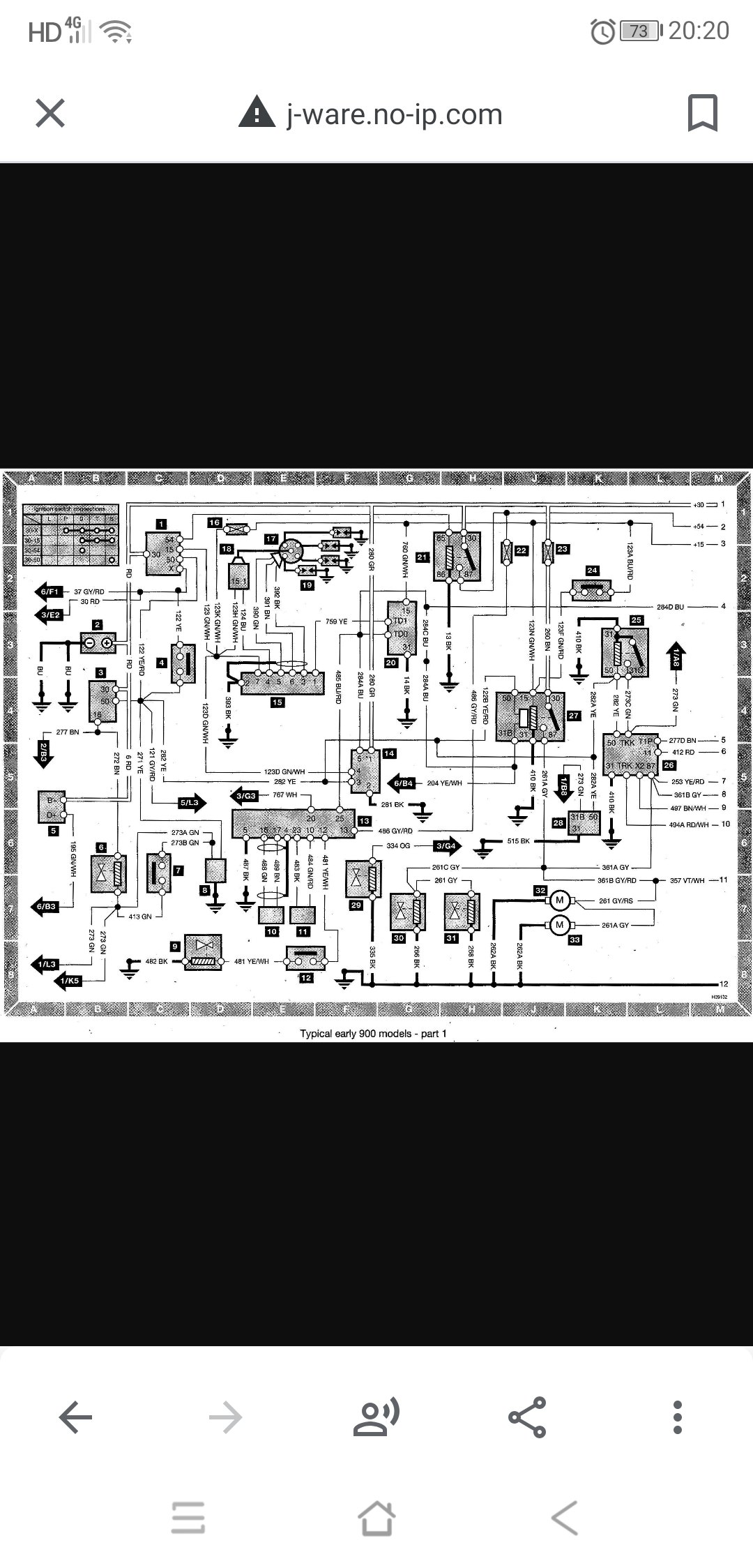

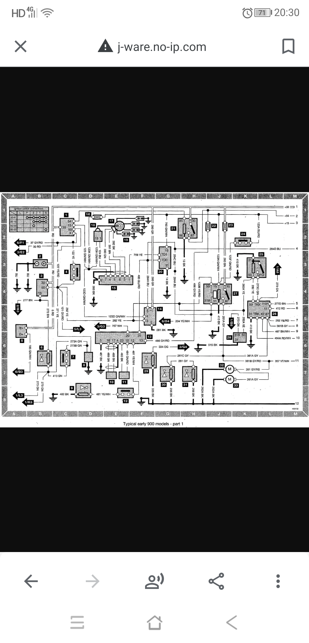

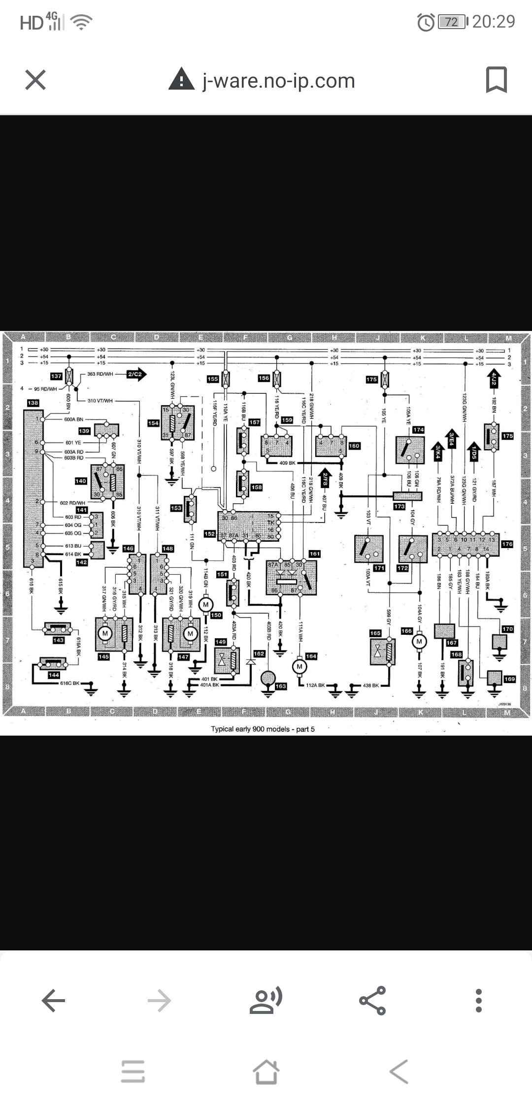

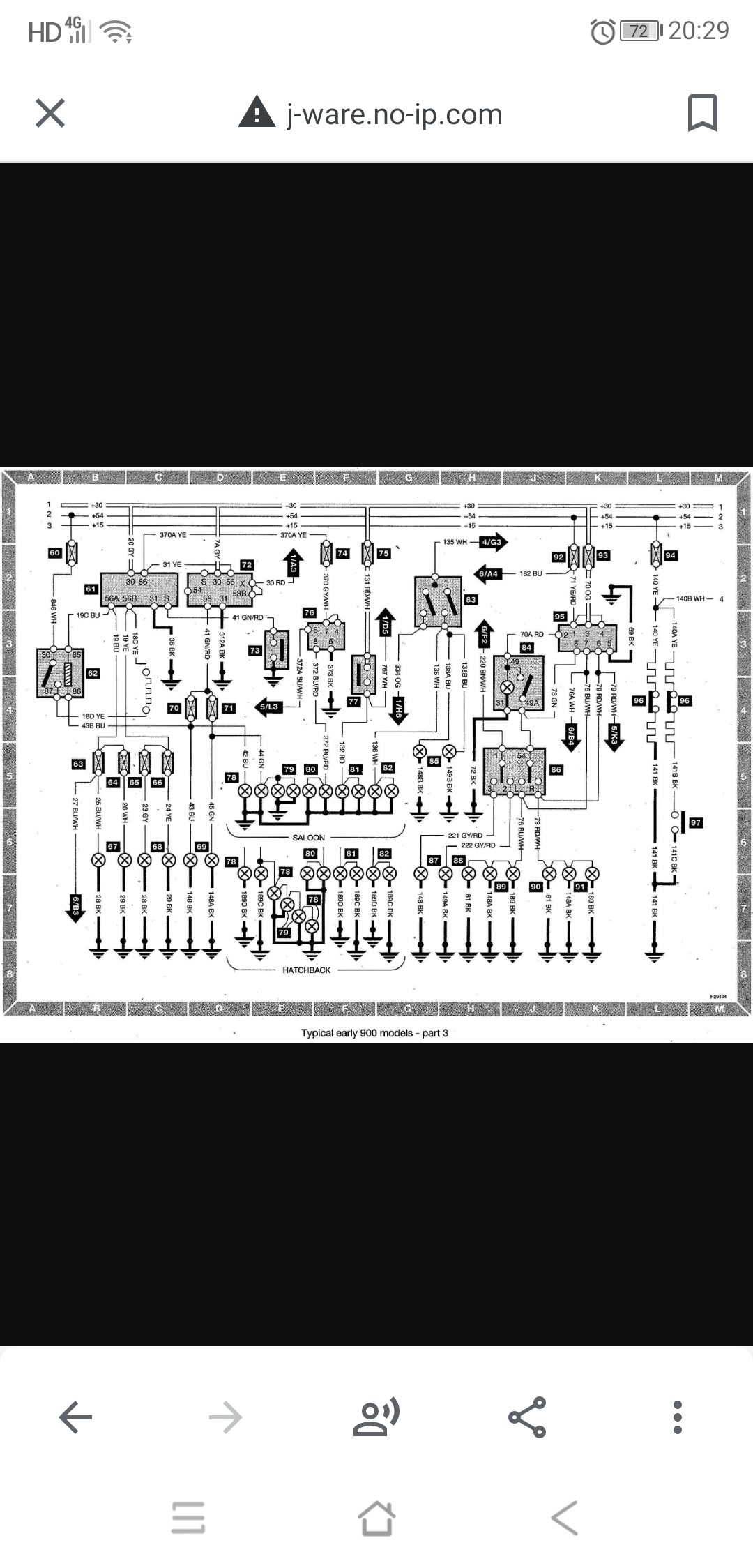

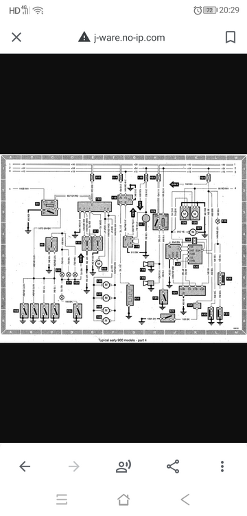

    . . . Das ist der erste Schaltplan den ich gefunden habe bei dem alle . wirklich alle Kabelfarben passen ... Das ist immerhin schon ein Anfang
  11. Carstenw hat auf Carstenw's Thema geantwortet in 99, 90, 900 I

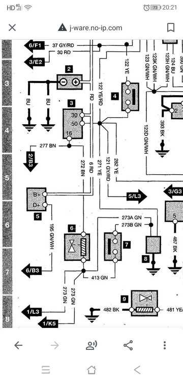

    ..... Oh je. Ziemlich viel falsch Das ksv wird über den Anlasser (kl.50) und das Zeitrelais angesteuert Haben die Motoren blowby ... Steht das Öl im Saugrohr .. nur vag Autos haben den kge Schlauch am luftfilter Ich hab ne 4gas Tester . Das Auto ist richtig eingestellt .ist auch nicht schwer .ich habe ein schlechtes kaltStartverhalten d.h. er startet aber schlecht ..
  12. Carstenw hat auf Carstenw's Thema geantwortet in 99, 90, 900 I
    Wird ja hoffentlich so stimmen . Die 6* ist das ksv
