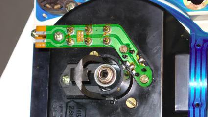

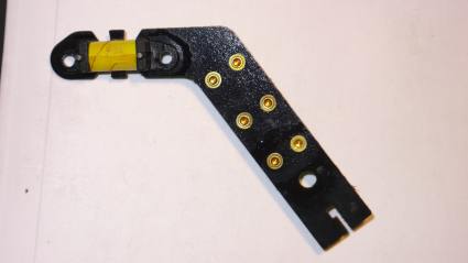

  13. Moin, Du hast natürlich recht, es ist nicht direkt Pin 5, an dem ich messe, zum Ausschluß von irgendwelchen Denkfehlern, die ich vielleicht übersehe, sollte ich das natürlich tun. :-) Aber an o.g. Kellertacho (der nur ein wenig flatterte, ansonsten aber funktionierte) befindet sich die eine kleine "Geber"-Platine mit nur einer Spule und zwei Anschlüssen an den jeweiligen Enden. Einen anderen elektrischen Anschluß am Tacho gibt es nicht. Lt. Schaltplan gehen die Kabel direkt an Pin 5 und 8 der Tempomat-Steuereinheit. Sofern der Schaltplan stimmt und ich nicht einem groben Denkfehler anheimgefallen bin, sollte der Meßwert stimmen - schließlich nehme ich die Spannung ja direkt vom Geber ab. Zur weiteren Illustration des ominösen Teil habe ich zwei Bilder angehängt, dazu auch die Frage: Ist der Hallgeber des 89er Modells (3 Anschlüsse) auch auf so einer Platine angeschlossen, d.h. austauschbar? @ Roland: Ich kann mir vorstellen, es nervt wenn man sich Mühe gibt ein Problem zu lösen, und der Hilfesuchende unvollständige / falsche Angaben macht. Werde das Kniebrett demächst doch mal wieder ausbauen (habe eine echte Aversion dagegen entwickelt ;-) ) Gruß, Frank
  14. Hallo Roland, die Tempomatnummer kann ich momentan nicht sagen, zum Kniebrettausbau werde ich die nächsten Tage wohl nicht kommen. Aber nach Bj. und Ansteuerung müßte es der bezeichnete sein. Zur Spannungsmessung: Direkt am Tacho abgegriffen, Masse allerdings an Karosserie. Das war wohl mein Fehler - habe mich gerade erinnert, noch einen Tacho im Keller zu haben: Mit Bohrmachine ca. 0,25 Volt bei 30 km/h, 0,85 Volt bei 100 km/h. Das Meßgerät kann lt. Anleitung Wechselspannung zwischen 40-400 Hz meßen. Frequenzmeßung unter Umständen demnächst möglich. Gruß, Frank
