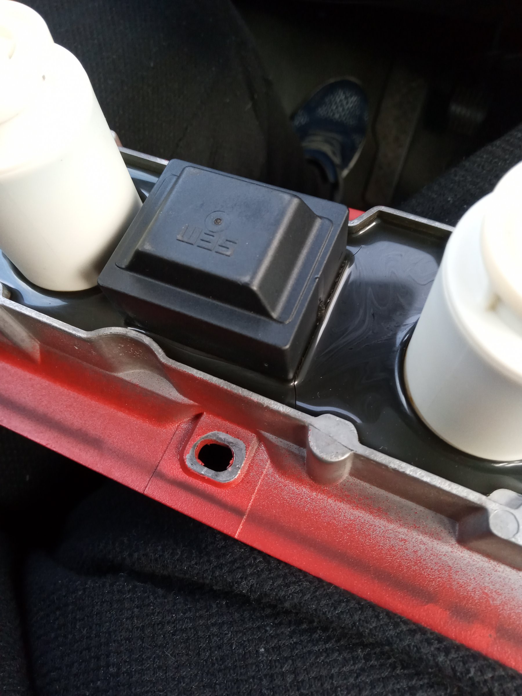

Und woher weiss ich das die wegfahrsperre nicht deaktiviert ist? Das SID zeigt dies nicht an. Der Geruch an der Zündkassette sagt aber schon alles. auch haarriss im epox an dem teil wow vielen dank.

So zündkassette raus. Riecht durch geschmort. Es ist das schwarze vier eckige Teil Inn drin. Warum muss man wegen dem kleinen kondi oder was es auch ist jedesmal ein komplett neue Zündkassette kaufen? Zum kotzen. Vielleicht Breche ich es heute mal auf und schaue was darin ist

2.0 t 150tsd gelaufen Wie gesagt mit Start pilot tat sich ja auch nichts. Und wenn man am Stecker der Zündkassette misst, kommt genug Strom an. Ok vielen Dank. werde ich alles checken. Denke aber da bleibt wohl nur Zündkassette
