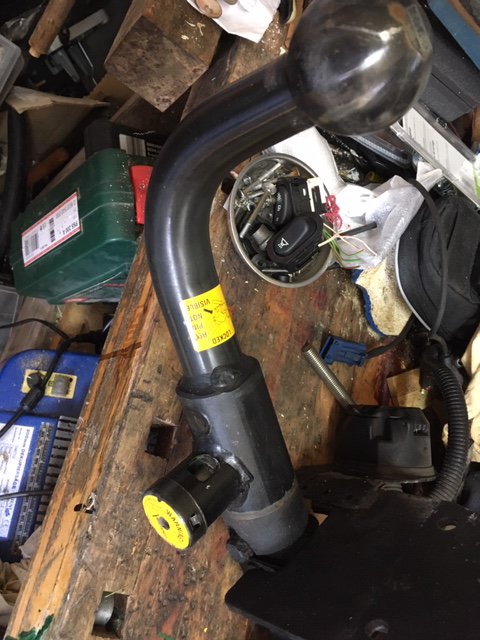

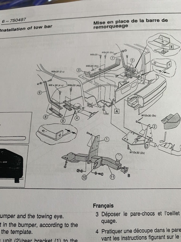

    Moin zusammen, ich habe hier eine originale AHK, die ich gerne in meinen 97er 9000er einbauen möchte. Mir liegt leider nur eine Einbauanleitung von 1992 vor. Dort sind allerdings noch etliche zusätzliche Bleche eingezeichnet, die noch montiert werden müssen. Bei meiner AHk war nur Blech Nr. (3) dabei plus die Gegenstücke. Laut Verkäufer waren am Schlachter keine zusätzlichen Bleche montiert. Gab es bei den späteren Baujahren hier vielleicht Änderungen? Kann das jemand von euch bestätigen?

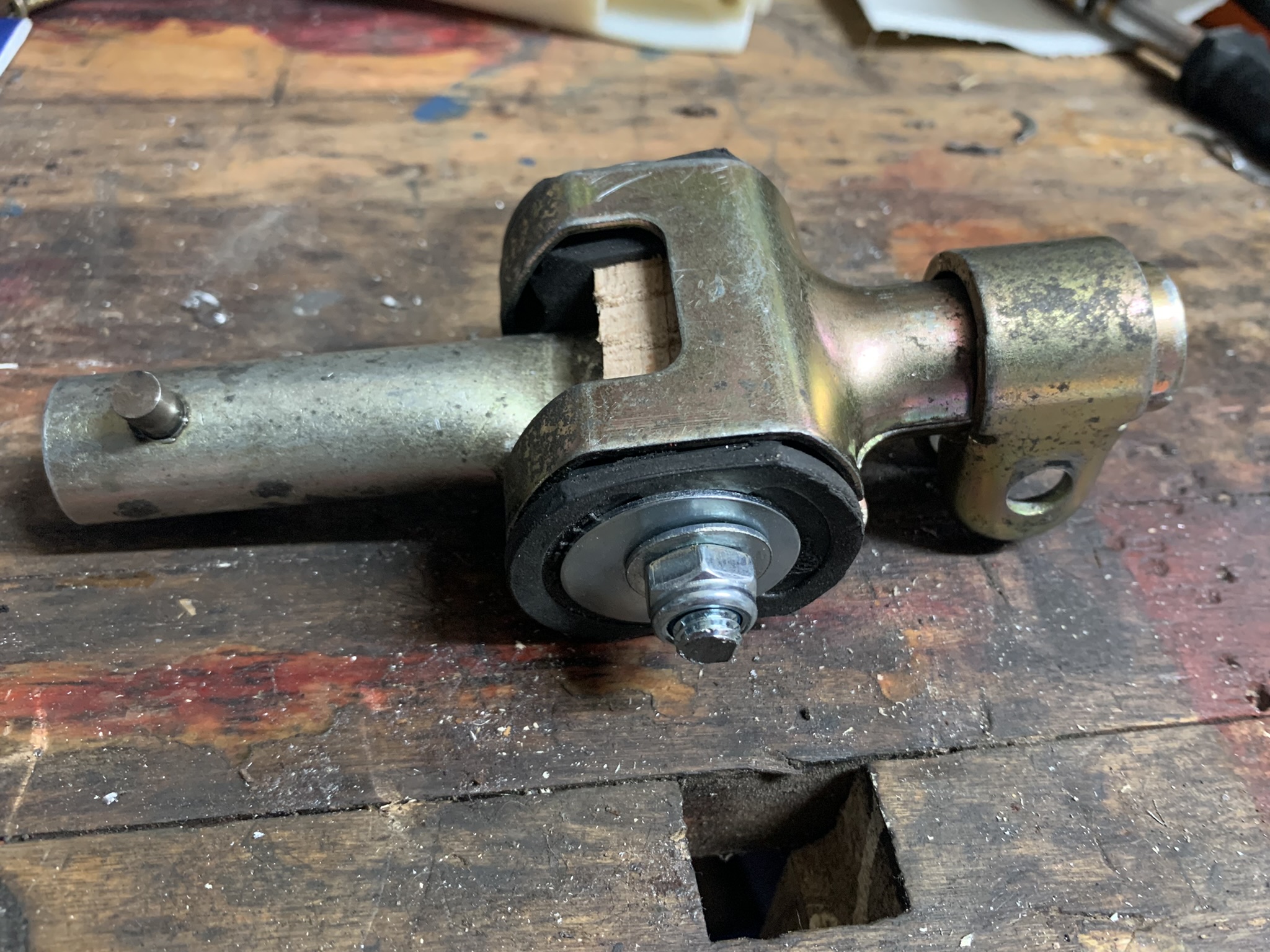

  13. Moin, die späten CS haben bekanntlich einen anderen Silentkörper im Schaltgestänge als die früheren Modelle. Grundsätzlich scheint dieser recht langlebig zu sein, reagiert aber sehr empfindlich auf Öl und austretendes Kühlmittel. Da das Teil leider neu nicht mehr zu bekommen ist habe ich einen gebrauchten einbauen lassen und mit nun gefragt was ich mit dem alten tun soll. Dieser sah optisch noch gut aus. Ich habe ihn also aufgebohrt und die Gummis von allen Rückständen gereinigt und wieder zusammen gebaut. Um die Spannung innen zu erhöhen und die Gummis zu stabilisieren habe ich einen Abstandshalter aus Hartholz zwischen die beiden Gummis gesetzt. Anschließend die aufgebohrte Umbördelung durch Schraube und U-Scheibe ersetzt. Passt noch nicht 100% aber Sonntag Nachmittags gab's keine passendes Scheiben... Der Silentkörper ist nun wieder so verwindungssteif wie das gebrauchte Modell. Spricht etwas dagegen das so einzubauen (Bin kein Schrauber und möchte nicht plötzlich ohne Schaltung auf der Kreuzung stehen)? Dann würde ich es mir ins Regal für den nächsten Wechsel legen. Außerdem überlege ich den Silentkörper im Auto mit einer Folie/Silikonmatte abzudecken, damit er vor Ölnebel etc. geschützt ist.

    Moin, gibt es eigentlich einen Grund, dass die AHKs für den 9000er so selten/so teuer sind? Oder wurden die einfach nur selten mit AHK bestellt?
