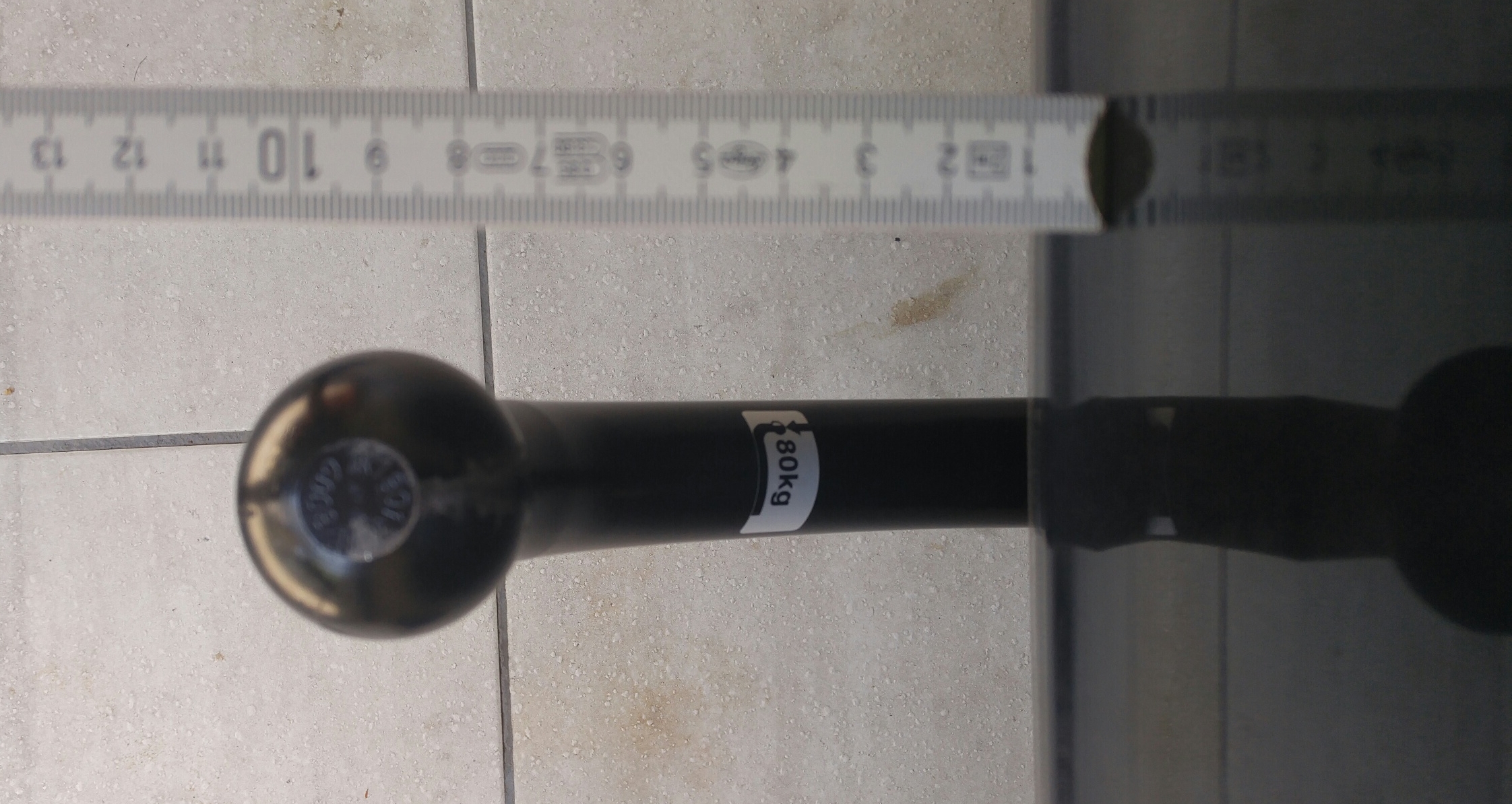

  7. Hallo casi, anbei mal das gewünschte Photo mit Zollstock von oben. Ich hatte bei der Montage zwar meinen Sohn (16) dabei, aber das war eher ein Lehrauftrag :) Die komplette Montage kann man problemlos alleine machen, die Stoßstange hinten ist zwar sperrig, aber relativ leicht. Auch Hochbocken musste ich nicht - da kann man so drunterrutschen. LG Andreas

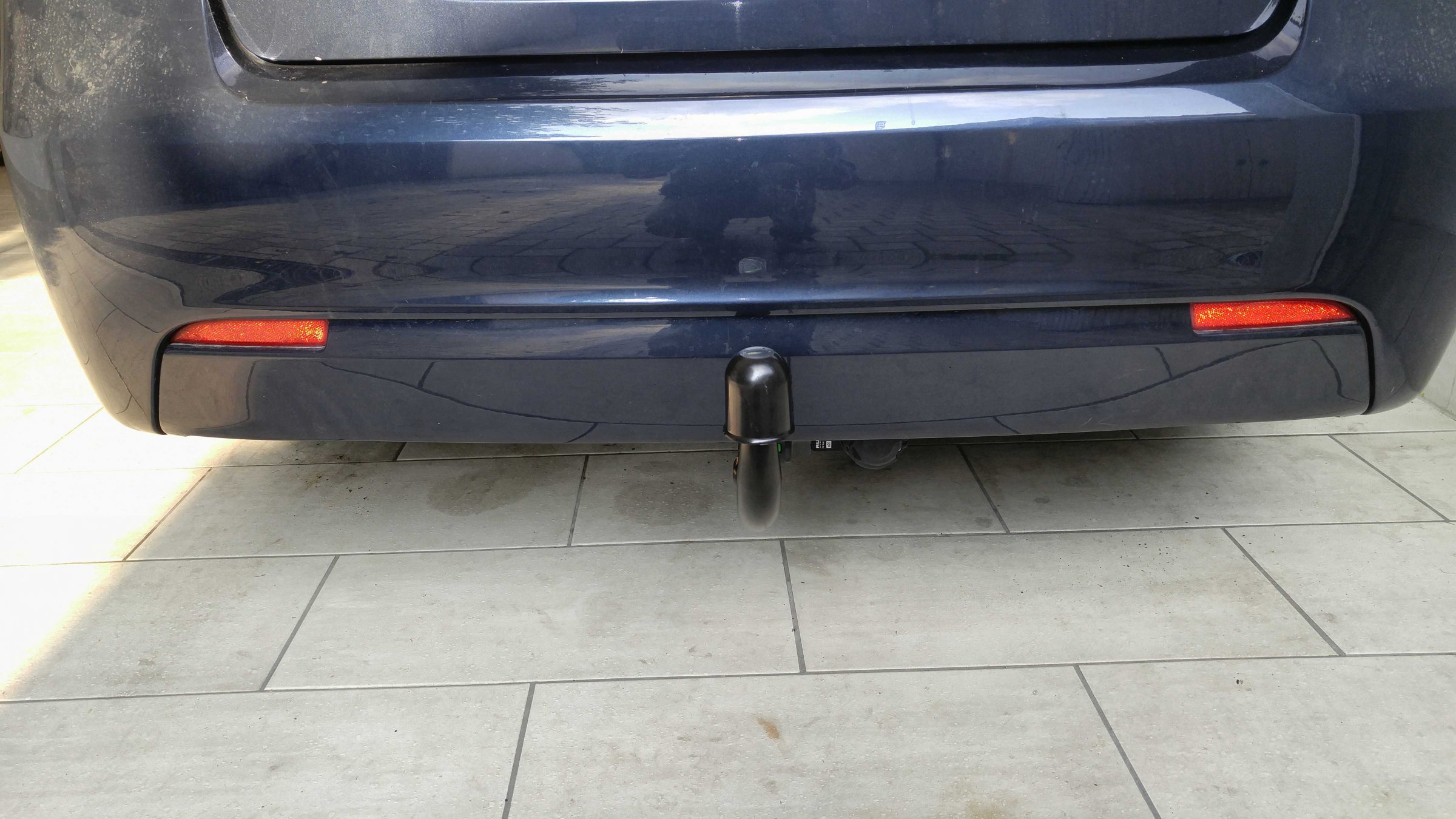

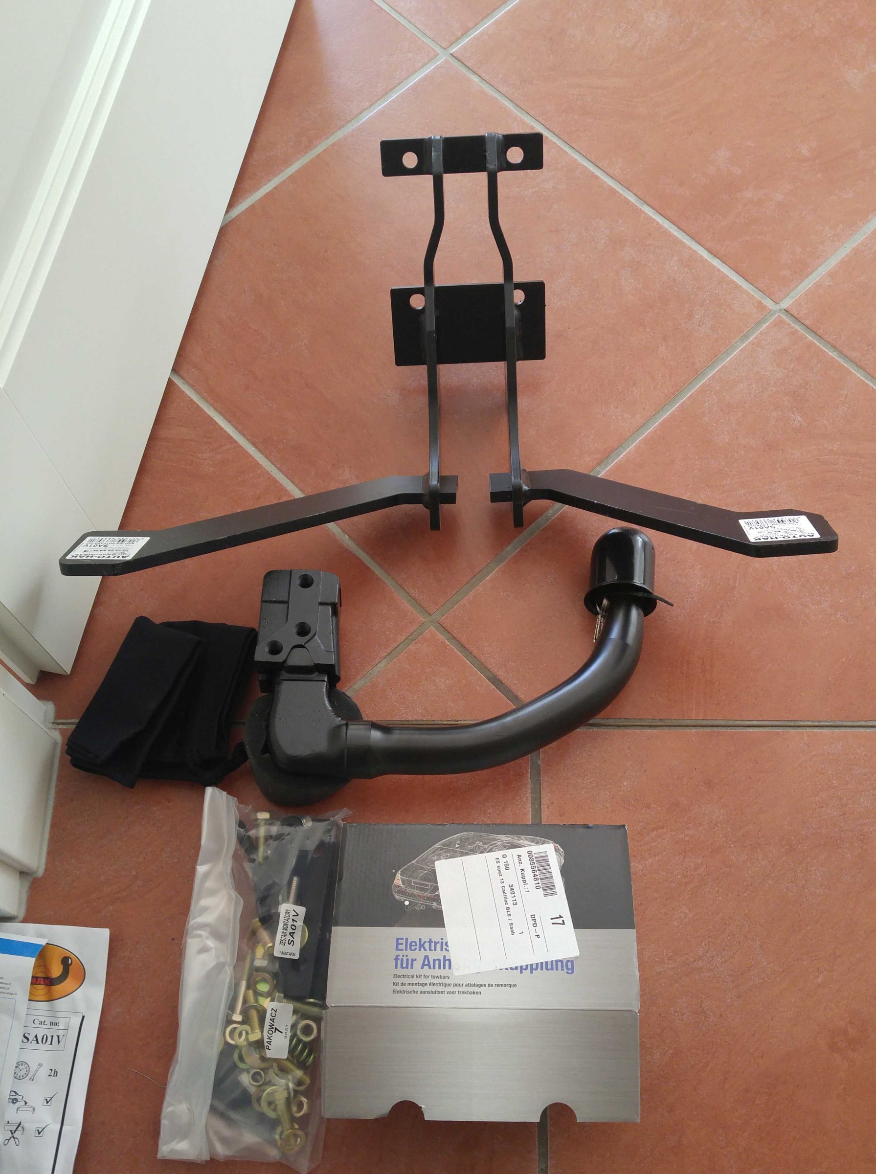

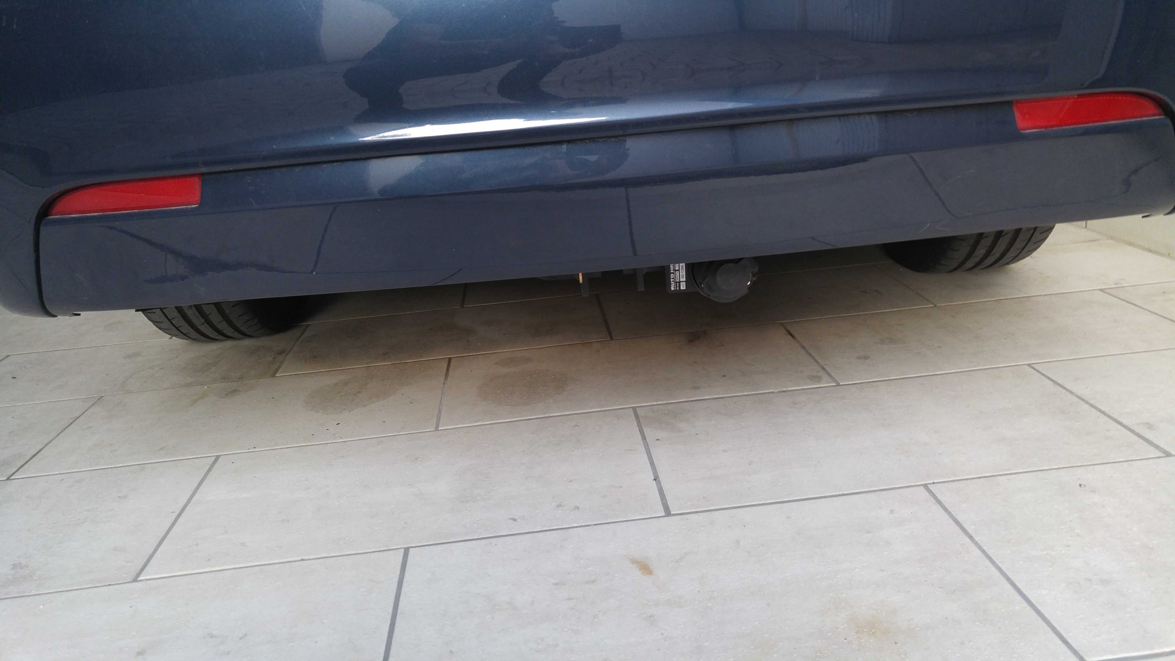

  10. Dank diverser Hinweise im Forum habe ich auch die HAK-Kupplung nachgerüstet. Passende HAK Kupplung sowie Elektrosatz für 285€. https://www.ebay.de/itm/162064387477 Der Einbau war recht problemlos zu bewältigen. Dauer ca. 4h. Der Einbausatz war auch sehr gut, da nur ein Relais im Sicherungskasten zu stecken ist sowie eine Sicherung. Danach nur das Kabel durchführen und an der Dose die Einzellitzen verschrauben. Hat auf Anhieb alles funktioniert. Die erste Ausfahrt mit einem Fahrradträger verlief auch unproblematisch. Bei demontiertem Haken ist sie kaum zu sehen.

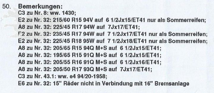

  13. Hinzu kommt noch was anderes: Im beiliegendes COC steht: 235/45 R17 94W auf 7,5x17 ET41 nur als Sommerreifen. Was soll die Einschränkung auf Sommerreifen? Wie würde da ein Ganzjahresreifen platziert sein - eher Winterbetrachtung?
  14. Danke für die Infos: D. h. wenn ich es richtig verstanden habe, ist der 225/45 für die 7,5" Felge eher weniger zugelassen, sondern ich müsste dann auf einen 235/45 wechseln. Da aber beim Cabrio das so nicht eingetragen ist, müsste ich also beim TÜV die 235/45 für die 7,5" eintragen lassen. Da frage ich mich nur nach der Reihenfolge, denn ich will keinen Ganzjahresreifen in der Dimension draufziehen und dann diesen vielleicht nicht genehmigt bekommen. Gibt es Papiere hierzu als Grundlage die man mitnehmen kann? Denn vom Passen her ist es kein technisches Problem sondern eher ein juristisches... Was kostet so eine TÜB-Eintragung?
  15. [mention=11370]Murdog1970[/mention] : Verräts du uns auch welche Kupplung du exakt verbaust hast samt E-Satz? Ich bin auch am überlegen so etwas zwecks Fahrradträger nachzurüsten. War bei der Montage Bohrungen erforderlich?
  16. Hallo, nach jahrelanger Saab-Abstinenz habe ich mir jetzt als Wenigfahrer ein 2008er 9-3 Cabrio zugelegt. Der hatte noch die 16" Alus der Originallieferung drauf, die mir nicht gefallen haben. Per Zufall habe ich einen Satz 5-Arm-Felgen gefunden mit noch nutzbarer Sommerbereifung. Ich plane im Herbst diese Sommerbereifung durch einen Ganzjahresreifen auszutauschen. Allerdings stoße ich bei der Lektüre des Handbuchs sowie des COC´s auf Angaben die mir nicht gefallen und die ich zum Teil auch nicht verstehe. Die Felgen mit 17" x 7,5" und ET41 sind in der Regel mit einem 235/45 R17 bestückt. Ich habe aber nur die 225/45 R17 drauf die auch vollkommen ausreichend sind. Ist das technisch ein Problem und vor allem juristisch? Teilweise unterscheidet Saab auch zwischen Sommer- und Winterbereifung. Ein Ganzjahresreifen würde dann wohl eher als Winterreifen bewertet werden? Gibt es da offiziell neuere Dokumente die bei der breiteren 7,5"-Felge einen 225/45 R17 zulassen? Eine der Felgen hat leider einen tieferen Kratzer den ich nachlackieren muss. Gibt es hierzu einen Farbcode den die Saab Felgen von Ronal exakt beschreiben ? Vielen Dank Andreas
