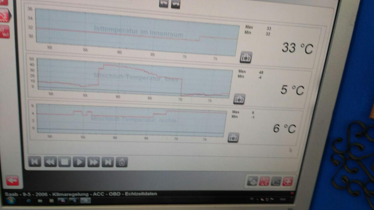

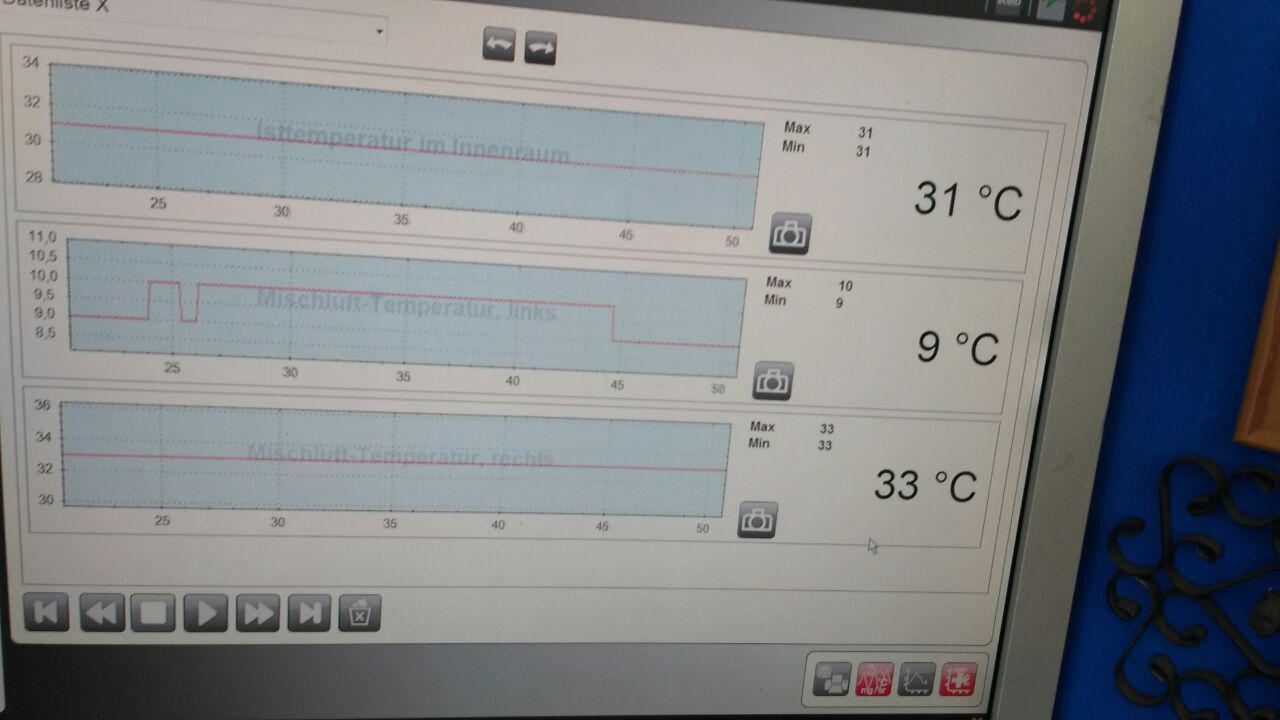

    Also ich hab mal eine Kalibrierung gemacht und war grade beim Schrauber auslesen, keine Fehler mehr hinterlegt. Als ich ihm das mit den schwankenden Temperaturen erzählt habe, hat er sich die Live-Daten anzeigen lassen, die für ihn und erst recht für mich überhaupt keinen Sinn ergeben. Der Innenraumsensor zeigt konstante 33°C an, egal, was man macht. Die beiden Luftgemischtemperaturen links und rechts schwanken zwischen -2°C und 45°C, eingestellt bei der Automatik waren 18°C. Manchmal bleiben die Werte der beiden Seiten ein paar Minuten konstant, dann schwankt das wieder willkürlich auf und ab. ACC off bewirkt eine Temperaturanzeige von 4-6°C. Für mich nicht nachvollziehbar. Also entweder sind wir zu doof, mit dem Delphi die Daten auszulesen oder die Klima war zu lange in der Sonne. Warum die Fehler weg sind, weiß auch keiner so wirklich. Was ist da los?

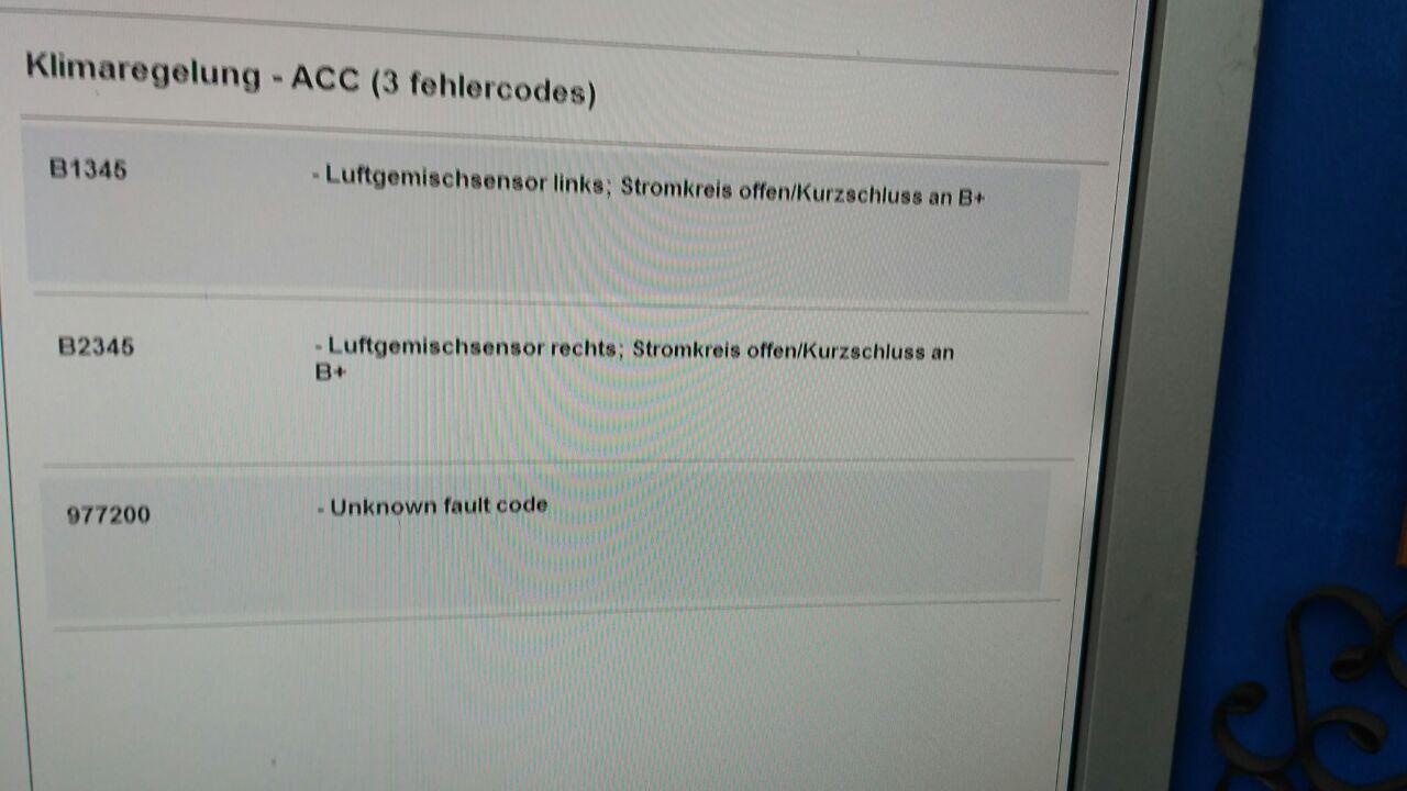

    Hallo Gemeinde, ich finde es etwas seltsam, daß beide Sensoren ziemlich gleichzeitig ausgefallen sein sollen. Die Klima hat mal ab und zu gesponnen und auf Automatik paar Minuten warme statt kalte Luft geliefert, das hatte sich aber immer wieder gegeben. Kann das noch andere Ursachen haben? Wäre es möglich, daß wir beim Kabel ziehen für den Androiden was beschädigt haben? Das würde allerdings den Fehler auf der linken Seite nicht erklären, da waren wir gar nicht in der Nähe. Denke ich zumindest, da ich ja gar nicht weiß, wo die Dinger eigentlich sitzen. Und was ist das für ein ominöser dritter Fehler? Ausgelesen mit einem Delphi in Ermangelung eines Tech2. Hat da wer 'ne Idee?

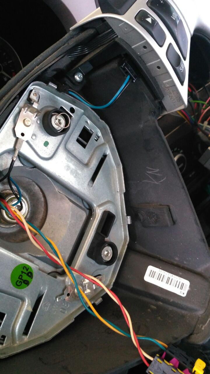

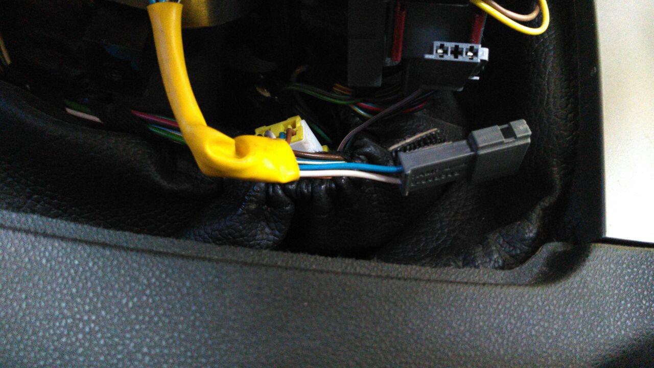

  15. So, es ist nach langer Wartezeit endlich vollbracht, die LFB meiner Chrombrille funktioniert mit meinem Erisin-Androiden. Wie auf den Bildern zu sehen ist, kommen vom Panel am Lenkrad die Kabel blau und schwarz, werden aber vor dem SID plötzlich zu blau und weiß, deutlich zu erkennen an dem Stecker unter dem Lenkrad. Warum, wissen wohl nur die Elche. Finger weg von Blau+Gelb, bei der Chrombrille ist das Airbag! (die Airbag-Kabel sind verdrillt im Kabelbaum) Wir haben den Airbag nur abgemacht, um die Kabel durchzumessen und absolut sicher zu sein, wenn bei Eurer Chrombrille auch blau+weiß am Stecker unter'm Lenkrad ankommt, muss der ja dann nicht ab. Nach dem Anschließen an's Radio gab's Dauerhupen bei Einschalten der Zündung. Schrauber hat die Kabel durchgemessen, alles ok. Hupte trotzdem weiter. Kabel wider besseren Wissens mal vertauscht, voilá, geht. Warum? -> Elche. Drei Tasten lassen sich nicht belegen vom Radio: Set + Clear vom linken Panel und und Forward rechts. Kein Plan warum, ihr ahnt es sicher schon: -> Elche. Ansonsten funzt es, ging weniger schwierig als erwartet und ich bin zufrieden. Vielleicht hilft's ja dem Einen oder Anderen.
