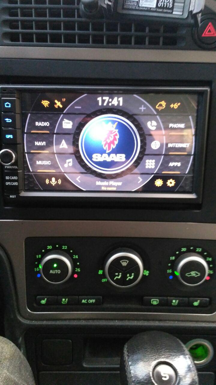

  17. Ja, fast, DAB funktioniert auch, war, wie vermutet, nur das Kabel von der Antenne aus der Box gerutscht, der Empfang mit der Scheibenantenne ist, sagen wir mal, akzeptabel. Der Aktivsystem-Adapter ist m.W. wirklich notwendig, wegen werkseitig verbautem Verstärker, möglicherweise funktioniert das auch ohne, aber das haben ich nicht probiert und kann dazu nichts sagen. Das eigentliche Problem ist wirklich der Platzmangel hinter dem Radio. Ich konnte keinen passenden Rahmen für die Chinageräte finden, momentan ist es bei der Bastellösung geblieben. Ich glaube auch nicht, daß sich das ändern wird. Ganz fertig bin ich aber noch nicht, da die Rückfahrkamera noch fehlt. Kann ich nicht beantworten, haben wir noch nicht in Angriff genommen, keine Zeit gehabt, andere Sachen waren wichtiger. Ich gehe aber davon aus, daß die Tasten wie beim Denso bzw. sogar besser funktionieren werden, da der Androide eine Doppelbelegung der Tasten erlaubt. Ich wollte eigentlich noch eine Rückfahrkamera einbauen und hatte mich für ein Kennzeichenhalter mit integrierter Cam entschieden. Auf der Suche nach einer möglichen Kabelführung kam dann eine böse Überraschung zum Vorschein: Das ist meine Heckklappe von innen, das Loch ist etwa in Höhe des Kennzeichens. Wie sowas passieren kann, entzieht sich meinem Verständnis. Na ja, der Schaden ist mittlerweile behoben, dabei haben wir festgestellt, daß zwei Rückfahrsensoren 'ne Macke haben und mein rechtes Bremslicht von oben undicht ist und halbvoll mit Wasser gefüllt war. Von der zerbröselnden Dachantenne fang ich gar nicht erst an, die musste ich erstmal mit Silikon verschmieren, damit mir die Grütze nicht in's Dach läuft. Muss auch neu. Du siehst also, das Radio ist in der Prioritätenliste momentan ganz weit nach unten gerutscht...

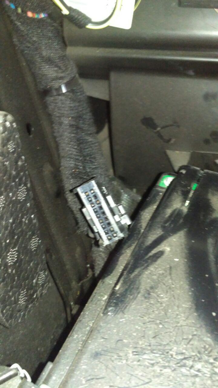

    Aha, na da kann ich ja beruhigt sein, wird nicht benötigt. Danke.

    Hi Leute, beim Wurschteln am Androiden ist ein Stecker aufgetaucht, der links unter dem Radioschacht rumbaumelt und nicht zum Denso gehört. Weiß zufällig jemand, wo der hingehört? Ich glaube eigentlich nicht, daß wir den aus Versehen irgendwo rausgezogen haben, weil sonst soweit alles funktioniert. Irgendeinen Existenzgrund muss der doch haben...
  23. Zwischenbericht: (klingt komisch und ist auch so) Der Androide ist drin. Zumindest Temporär. Passt noch nicht ganz, weil dahinter der Platz fehlt wegen dem fetten Aktivsystem-Adapter (der zum Glück beim Einbau genullt ist, die Leistung am Ausgang ist jenseits von gut und böse). Erstmal nicht so schlimm, muss eh nochmal raus, wenn die Rückfahr- und die Dashcam kommen. Wo der ganze Kabelkram dann hin soll, entzieht sich im Moment noch meinem Verständnis. Glücklicherweise muss sich da mein geschätzter Schrauberheini 'n Kopp machen Elektrischerseits easy going, Adapter dran, Zündung an, Voila. Gut, DAB geht nicht, kann sein, daß wir die Antenne von der DAB-Box beim reinschieben aus Versehen rausgezogen haben, müssen wir nochmal gucken. Ging nicht mehr aus Zeitmangel. Oder die ist kaputt. Werden wir sehen. Primär nicht so wichtig. Mechanischerseits aber stehste einem absolut überlegenen Endgegner gegenüber... Es passt nichts, wirklich gar nichts zusammen, weder mit dem teuren Rahmen noch mit dem Originalen vom Radio-Hersteller noch sonst irgendwas. Keine Chance. Ein Alptraum. Wir hoffen, eine Lösung gefunden zu haben mit Saab-Originalrahmen, Schaumstoff, Sperrholz, Heißkleber und Neodym-Magneten. Fragt lieber nicht... Sind auch noch nicht dazu gekommen, uns um die LFB zu kümmern. Oder ob das Display vom Radio dimmbar ist. Oder ob das via Nightpanel abgeschaltet werden kann. Oder ob im Eisfach noch 'ne Flasche Vodka liegt... Zum Schluß die guten Nachrichten (weil man sich positive Sachen doch eher merkt ): Es musiziert und navigiert. Das ist immerhin schon mehr als das Denso-Teil je konnte. UKW-Radio top, Navi (Google) und Freisprech (mit ext. Mic) auch, mein aktiver USB-Hub geht auch zufriedenstellend. Und im Eisfach lag noch eine... Am Ende wird das alles viel zu teuer und nervtötend sein, um noch als vernünftig durchzugehen, aber was tut man nicht alles für ein bisschen Extra-Spass im alten Schweden. The story continues...
