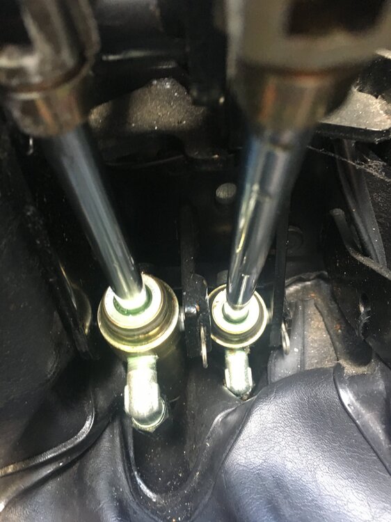

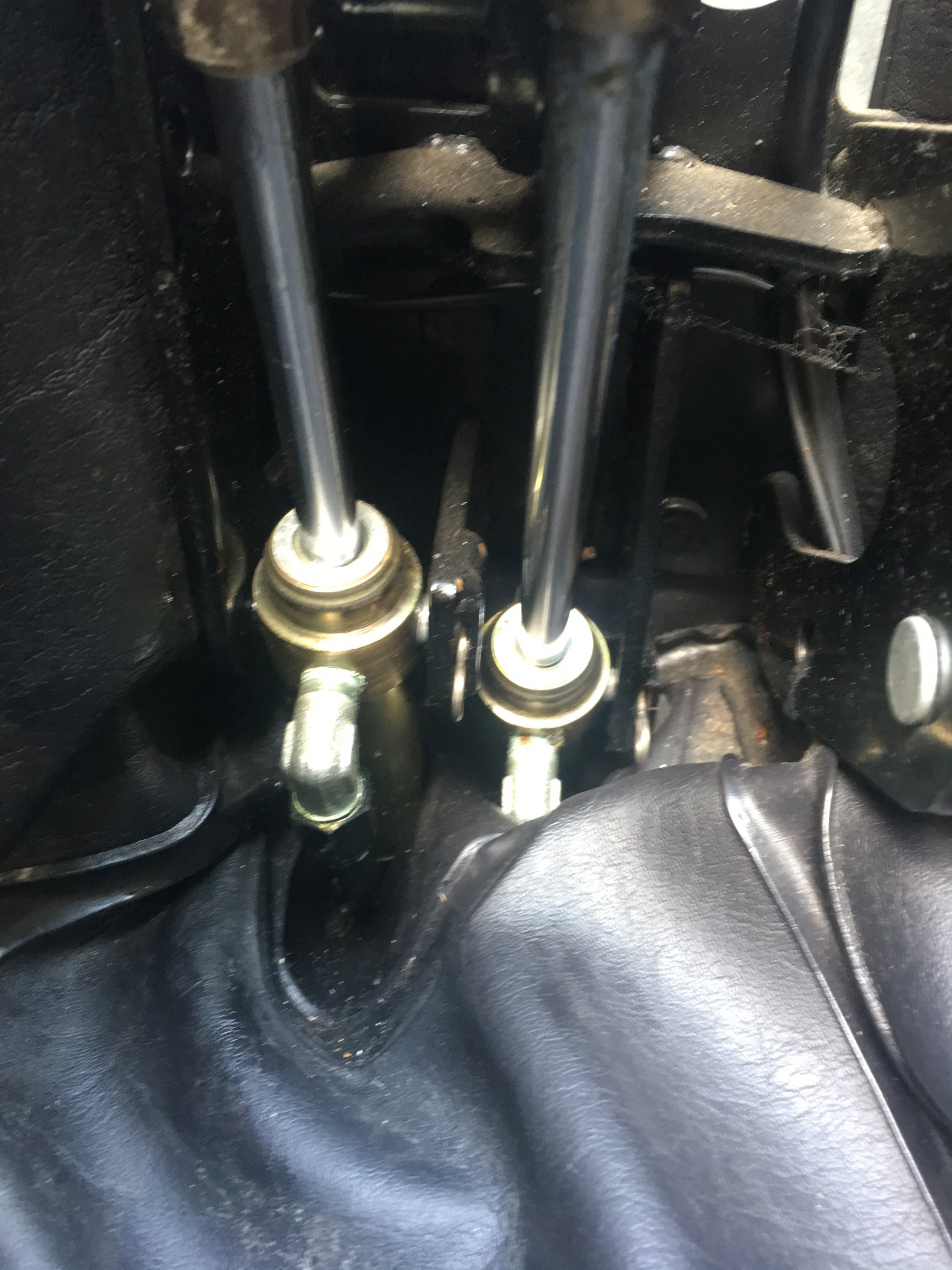

  4. Vielen Dank für die vielen Antworten. Den Hydraulikölbehälter habe ich schon mehrmals rausgeschraubt und mit dem passenden Öl wieder nachgefüllt. Der Behälter scheint keinen Riss oder ähnliches zu haben, da hier keinerlei Ölspuren zu finden sind. Aber ich habe festgestellt an den Hydraulikzylindern an der Fahrerseite kommt immer wieder etwas Öl raus / zum Vorschein, was nicht normal ist so denke ich. Zur Veranschaulichung habe ich mal 2 Fotos hinzugefügt ok, das Manual habe ich auch schon gefunden. Das werde ich mir dann wohl kaufen wenn es nichts in deutsch gibt.
