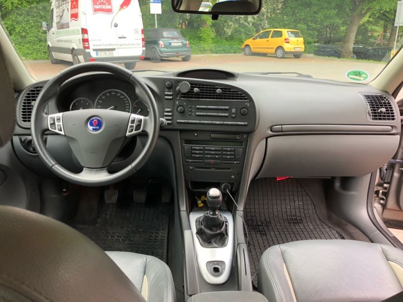

  6. Hatte in dem gespeicherten Verkaufsinserat ein Bild gefunden, vielleicht hilft das...
  7. Würde Euch ja gern das Raten abnehmen, und Fotos vom Innenraum zeigen, aber der steht seid einer Woche bei saab Bremen und wartet das der fehlerspeicher ausgelesen wird. Der einzigste SaabMonteur hatte sich tags zuvor 2 Wochen in den Urlaub verdückt, und nun muss ich 2 Wochen warten, weil die Werke das mit ihren vielen anderen Marken keinen Plan von Saab hat. In Zukunft hängt also mein saab von einen Schrauber ab? Zumal ein Mitarbeiter noch sagte "wir müssen leider noch Saab mitmachen". Sehr uncool. Wo ist denn die nächste Werkstatt mit Ahnung, gibt es da eine Liste? Ich wohne im Bremer Umland zwischen Bremen und Verden. Zur 150: Gibt es einen Verwerter, der sich auf Saab spezialisiert hat, wo man aus einen Unfaller oder so, sich eine komplette 150er ausbauen kann? Wo bekommt man überhaupt gebrauchte Saab Teile her? Bei den üblichen Verwertern gibts so einfach kein Saab. Hab hier noch einen Mitsubishi Galant, heutzutage auch schon ein Exot, da ist es unmöglich eine gebrauchte Ölwanne zu bekommen, nur noch Neu für heftig Geld, da fast nicht mehr zu bekommen... Saabi wird ja doch schon mal gelegentlich Teilchen brauchen, vermutlich...
