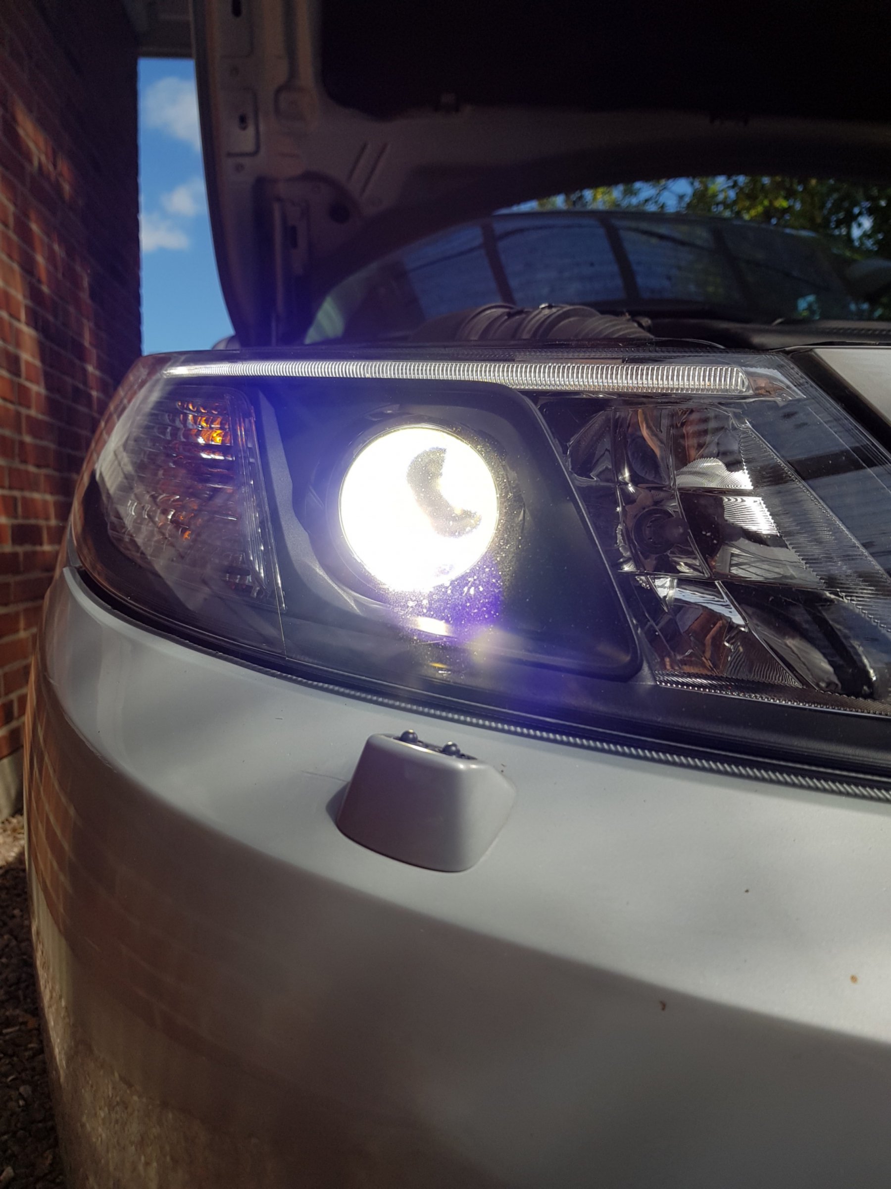

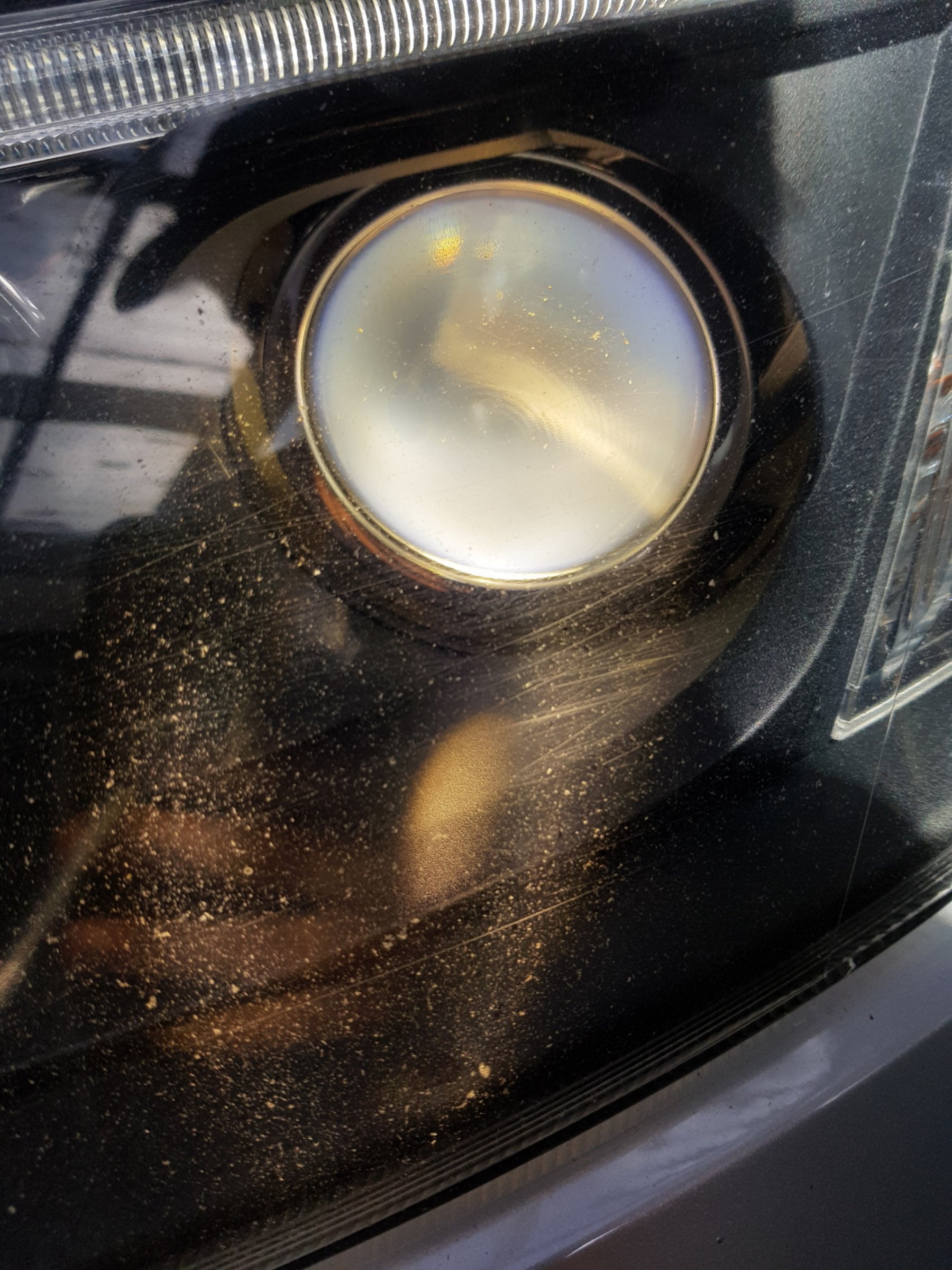

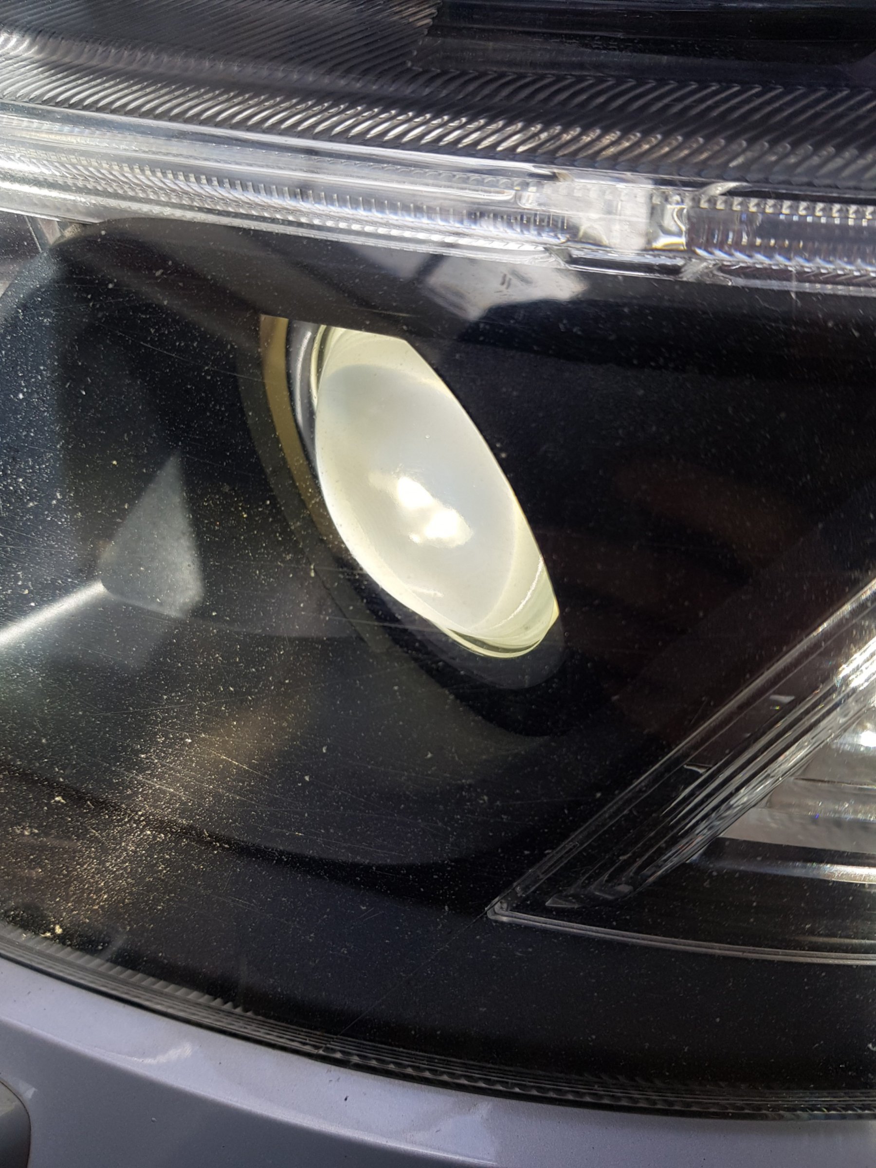

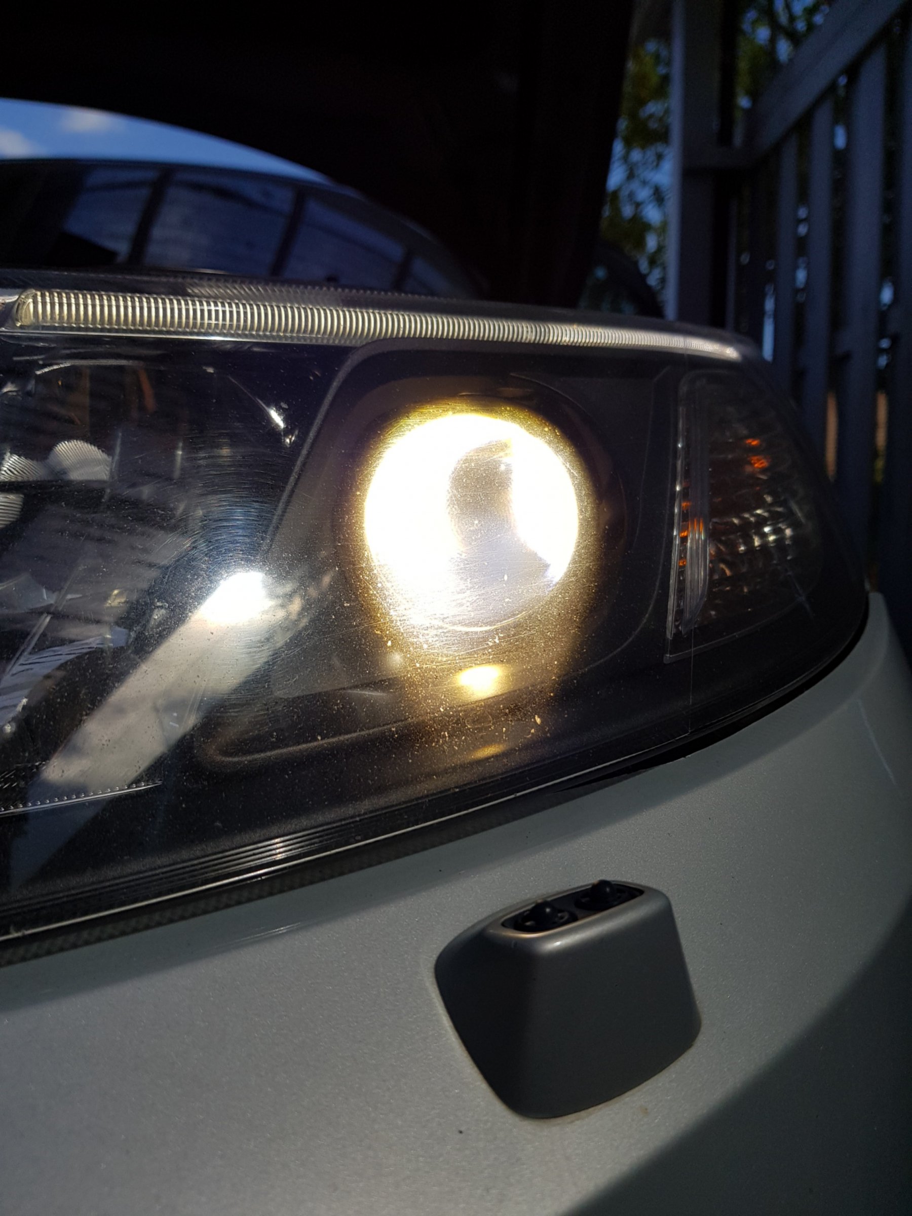

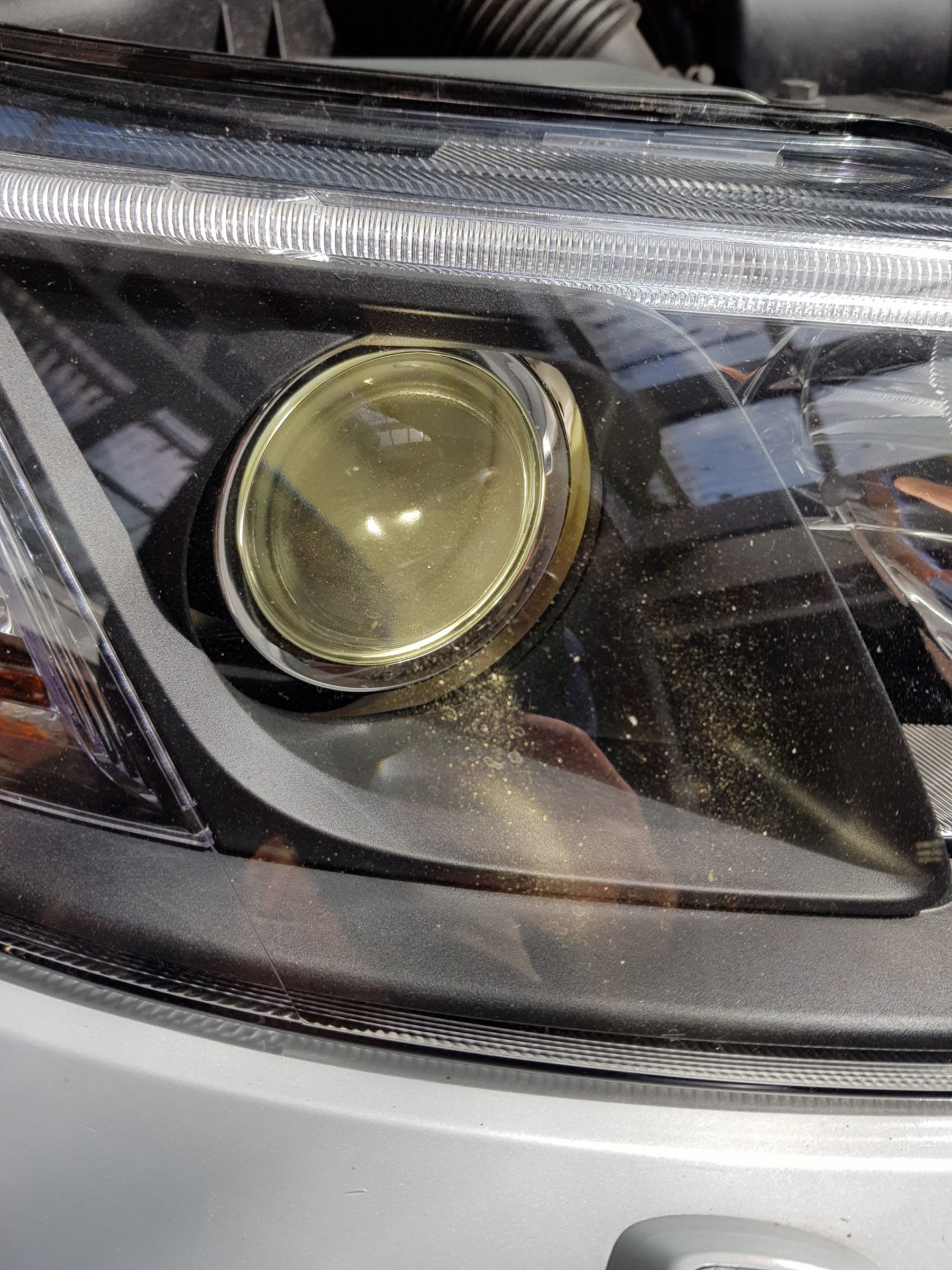

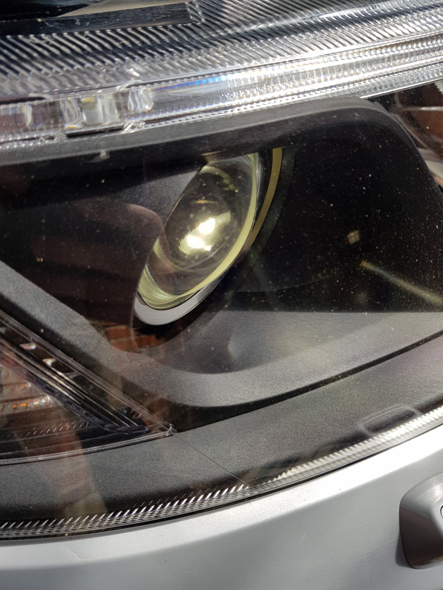

  3. Hallo liebe Community, mit dem Start der kälteren Jahreszeit wollte ich an meinem 9-3 III mal die Standheizung ausprobieren. Dies hat leider nicht so ganz funktioniert. Egal welchen Timer ich wähle oder während des laufenden Betriebs oder per Fernbedienung mit eSid 2. Nichts davon hat funktioniert. Daraufhin hab ich mir die Fehlercodes mit eSid 2 anzeigen lassen. Hier hab ich mehr bekommen als ich mir erhofft habe... 1. P057156 © 2. P070371 © 3. B383245 (A) Ich habe selber mal im WIS gestöbert, muss aber gestehen das ich lediglich den 3. Fehler gefunden habe. Dieser scheint harmlos zu sein. Bei den anderen beiden bin ich leider nicht fündig geworden, lediglich ein Verweis auf Trionic 8. Im Internet hab ich diesen Fehler leider auch nicht gefunden nur etwas in die Richtung. Die Fehler werden wohl eher nichts mit der Standheizung zu tun haben. Als Randnotiz, mein Auto war auch vor 2 Tagen in der Werkstatt um den Scheinwerfer auf der Fahrerseite zu tauschen. Daher meine Frage an euch ob ihr mit den Fault Codes etwas anfangen könnt und mir sagen könnt was mit meinem Saab los ist. Vielen Dank und liebe Grüße Xero
  4. Die Ausleuchtung vor einer weißen Wand ist definitiv unterschiedlich gewesen. Die Birnen waren genau identisch. Beide Philipps Xenstart. Gestern hat sich der bläuliche Brenner verabschiedet. Daraufhin hab ich mir nun heute diese hier bestellt: https://www.amazon.de/gp/product/B01MTQVFD9/ref=oh_aui_detailpage_o02_s01?ie=UTF8&psc=1 Sobald ich beide getauscht habe, werde ich das nochmal beobachten wie sich das Leuchtbild verhält. Möglicherweise ist dadurch ja bereits alles wieder normal.
