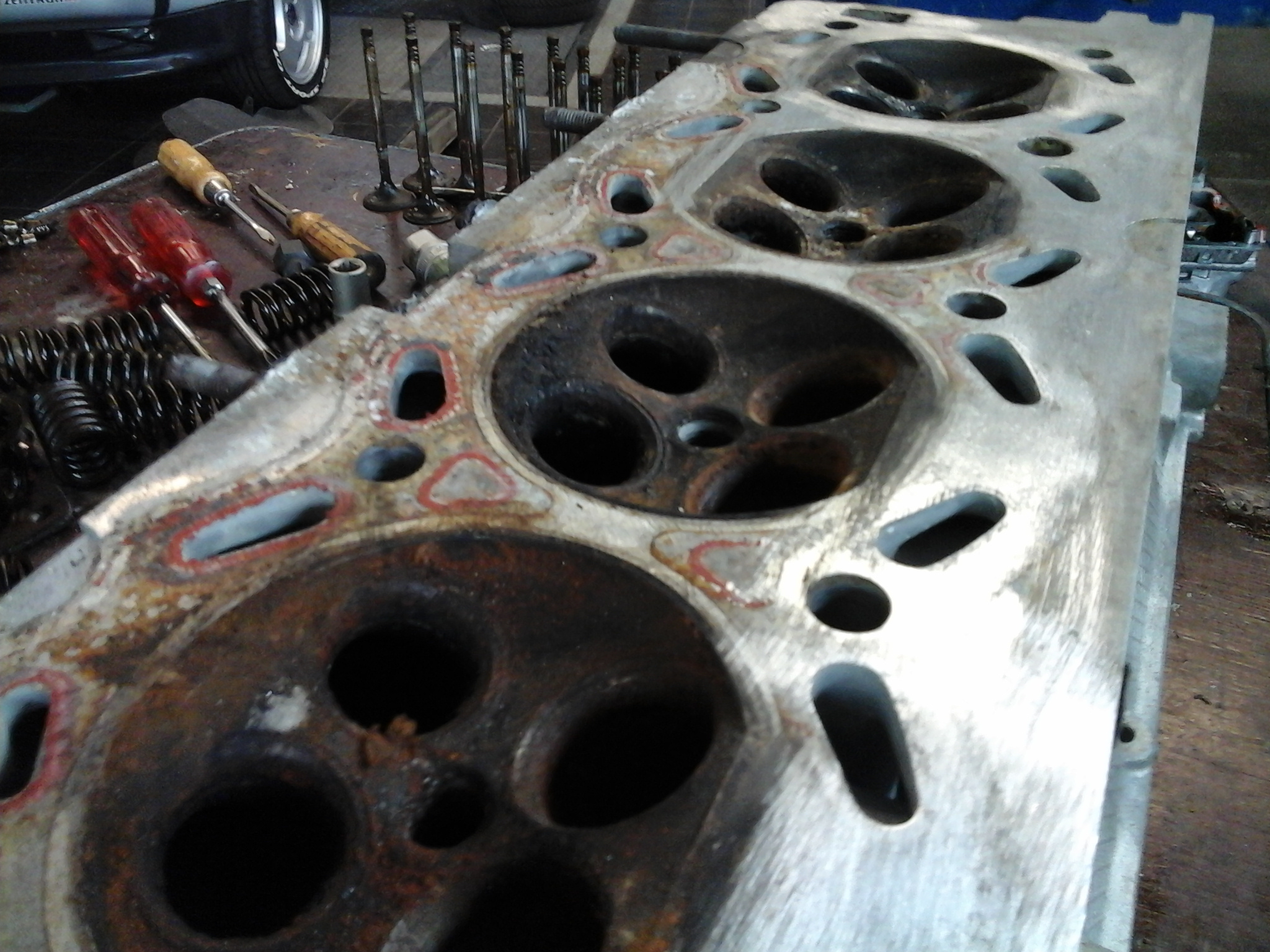

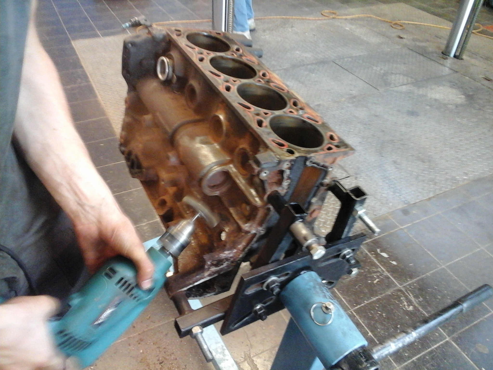

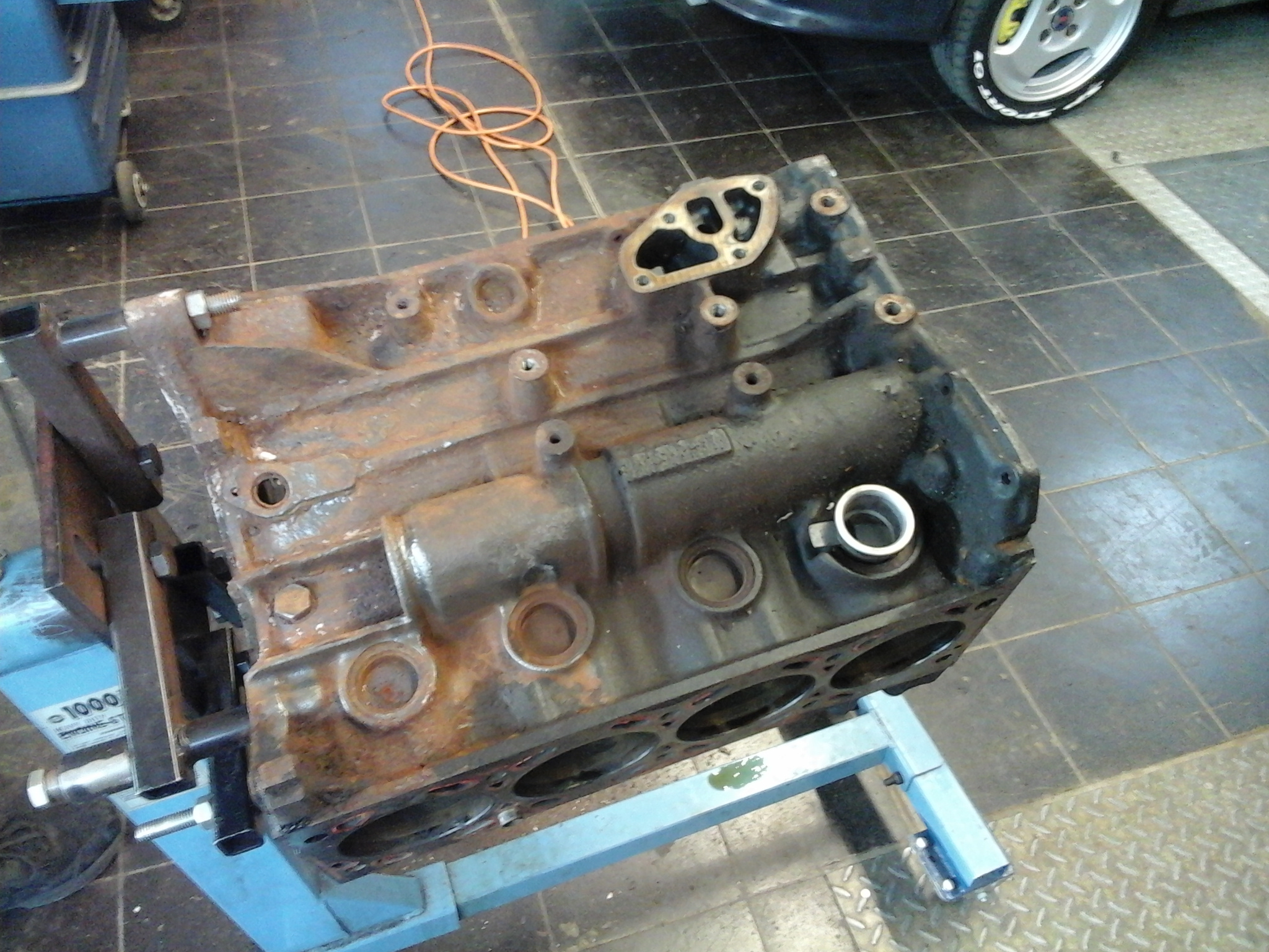

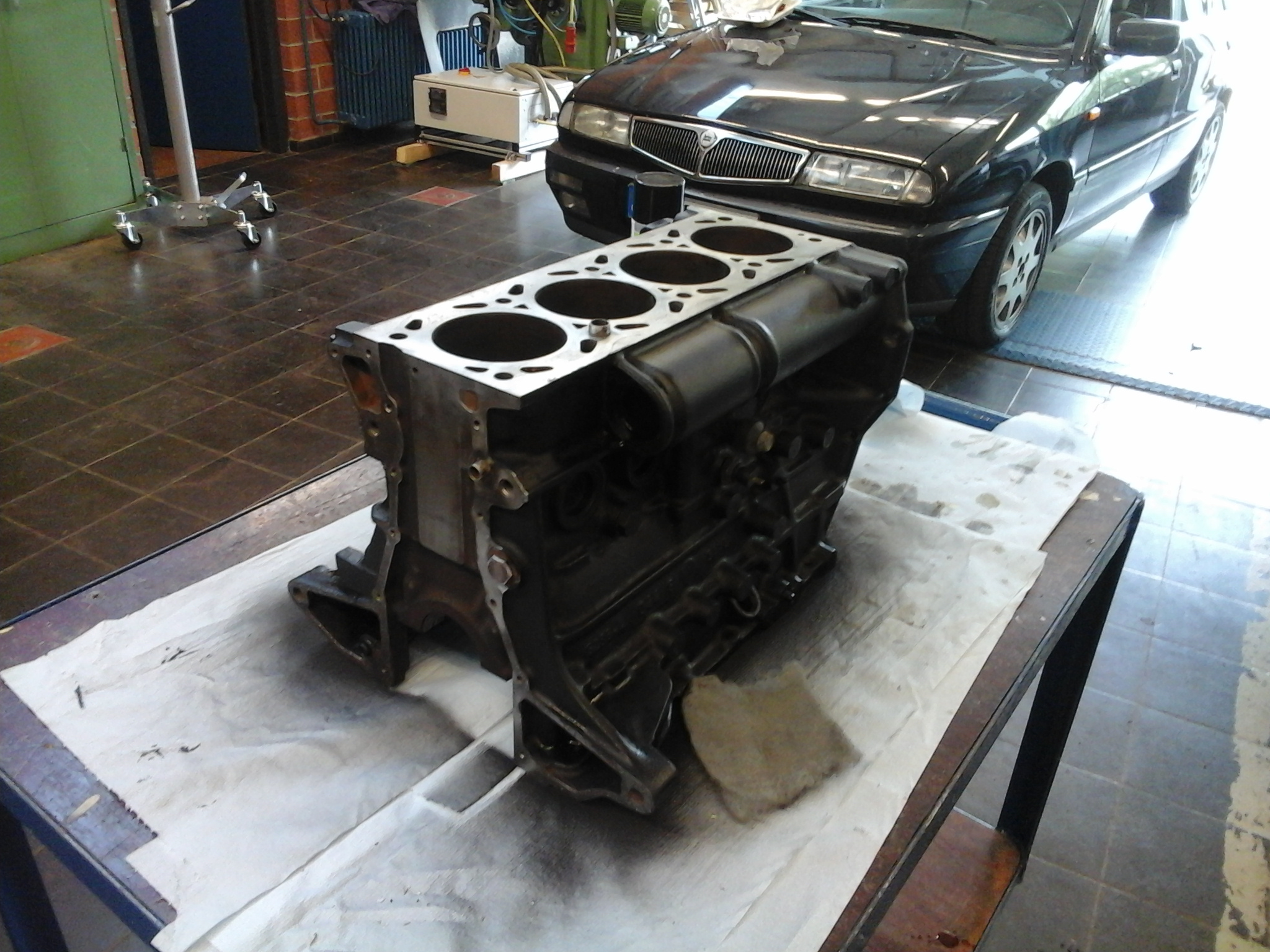

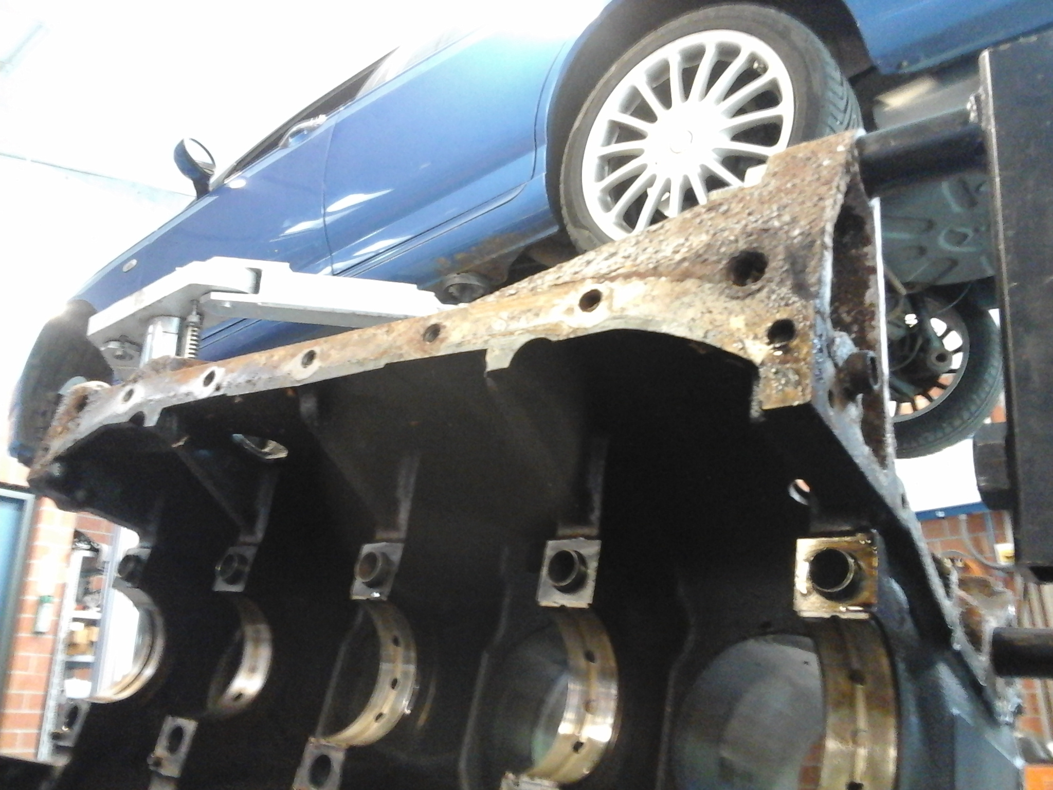

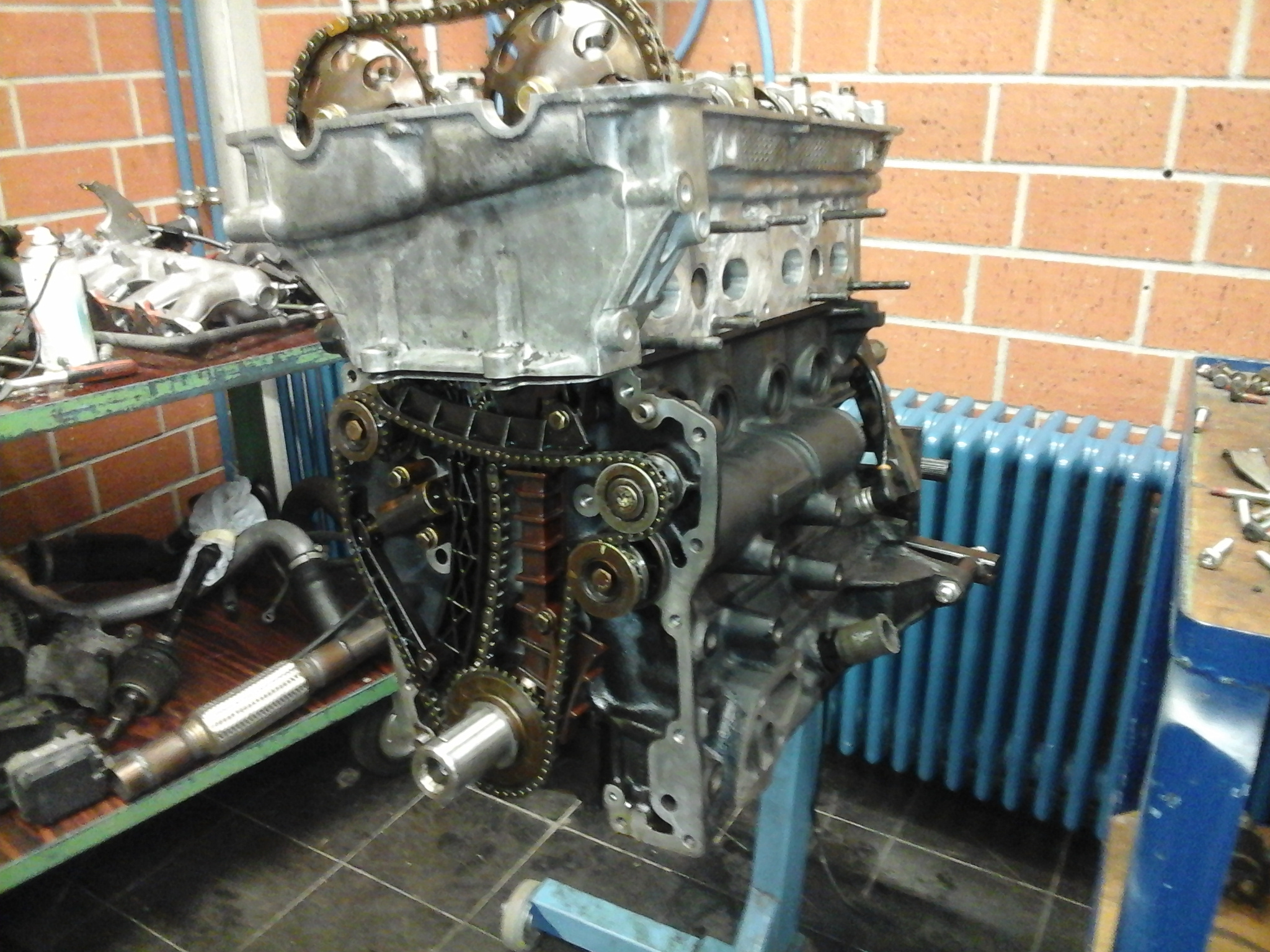

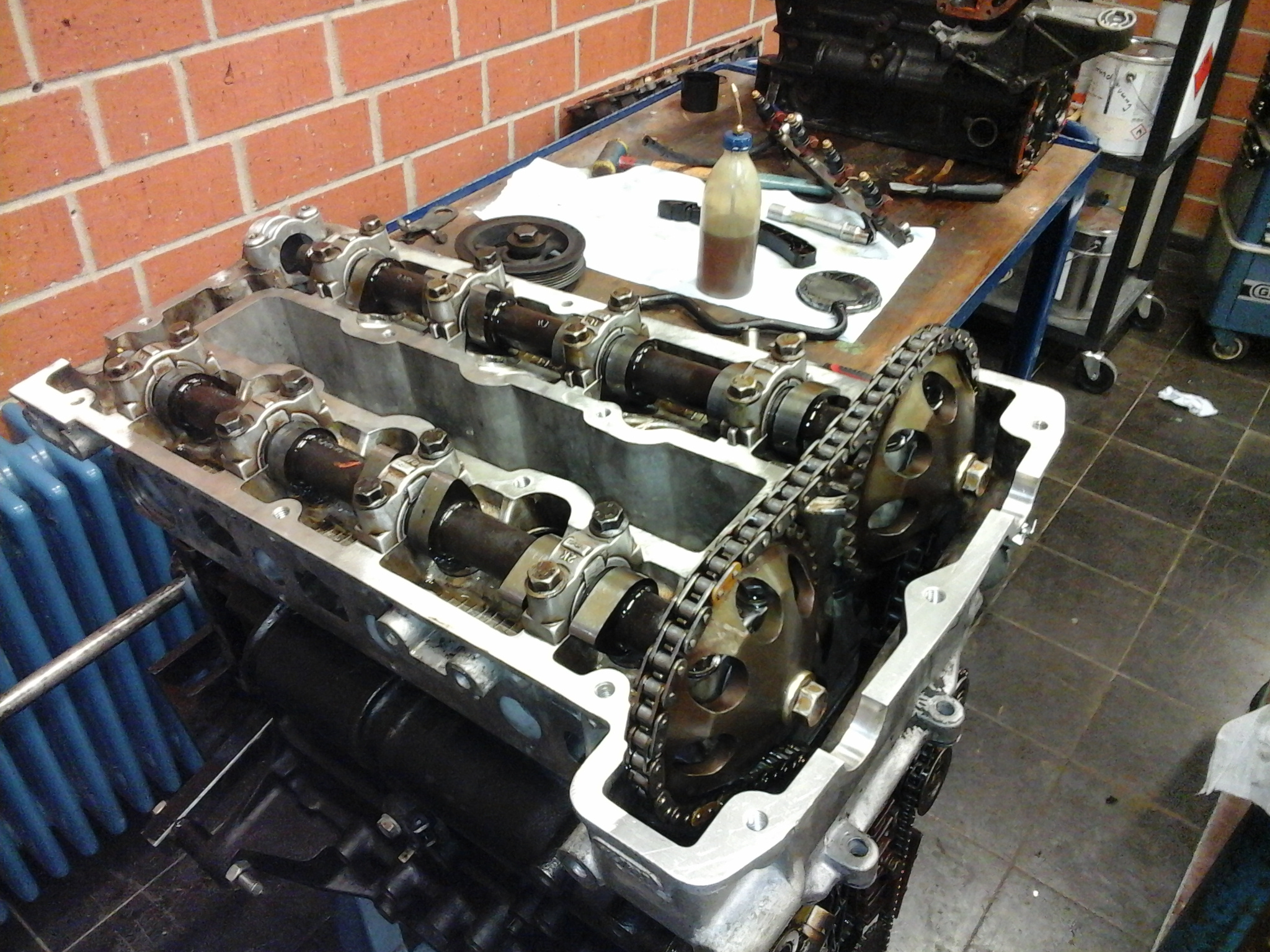

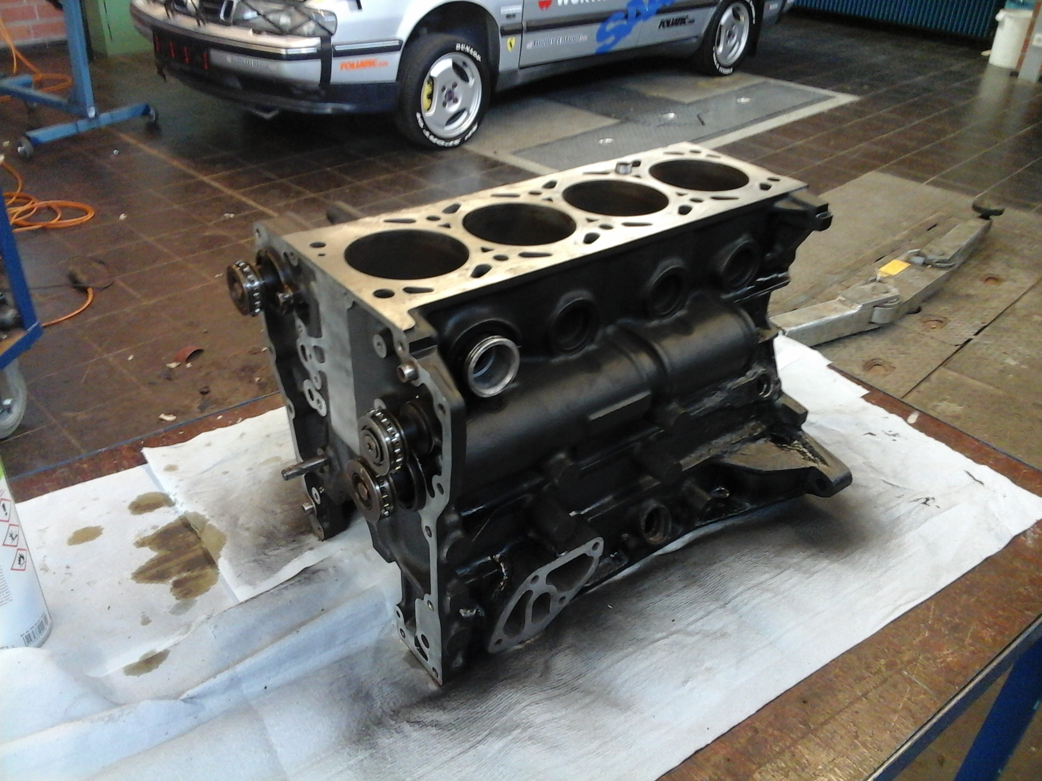

  1. Hallo Leute, der September war ziemlich anstrengend (Lehrgänge, Zwischenprüfung etc...), so hätte ich fast vergessen euch zu informieren. Also am Wochenende 7.-8.9 haben wir in zwei Tagen insgesamt 26 Stunden in der Werkstatt verbracht. Am Samstag um 9 Uhr hatten wir nur vorbereiteten Block, alle andere Teile steckten noch in unserem defektem Motor und auf einer Palette befand sich anderen Motor mit Zylinderkopf, der allerdings circa 10 Jahre auf einem Hof stand und ganzer Motor war total zusammengerostet. Nur den Zylinderkopf für Einbau vorzubereiten schluckte halben Tag... Es hat aber alles geklappt und am Sonntag um 20 Uhr sprang der Motor an. :-) Einziges Problem gab es mit der Einfüllrohr für Motorenöl. Der Stift der Einfüllrohr war unten in neuem Block zu locker, so stellten wir auf dem Drehbank neuen Stift her und mit der Heißluftpistole haben wir ihn mit der Einfüllrohr wieder zusammengefügt. Leistungtechnisch haben wir nichts geändert, es ging nur um den Saab wieder zum Laufen bringen. Nach der Ausstellungen möchte ihn einer von meinem Team kaufen und wieder straßenzulässig umbauen. Allerdings nicht mehr mit originaler Leistung, sondern mit ganzem Tuning-Paket von Maptun... Wenn jemand von euch zufällig aus Allgäu kommt, kann man den Saab auch bald anschauen. Am 18. Oktober wird er bei der Würth-Filiale in Memmingen ausgestellt und danach soll zeitweilig im Automobilmuseum Wolfegg mit anderen Projekt-Autos von unserer Berufsschule ausgestellt werden.
  2. Dieses Wochenende haben wir den "neuen" Motorblock vorbereitet. Jetzt, wenn wir drauf mit einem Freund nur zur zweit schaffen, geht die Arbeit eigentlich leichter und schneller, als vorher, wenn ich während des Projekt 12 Leute in Team hatte, aber die Hälfte waren nur faule Schlampen :-DD
