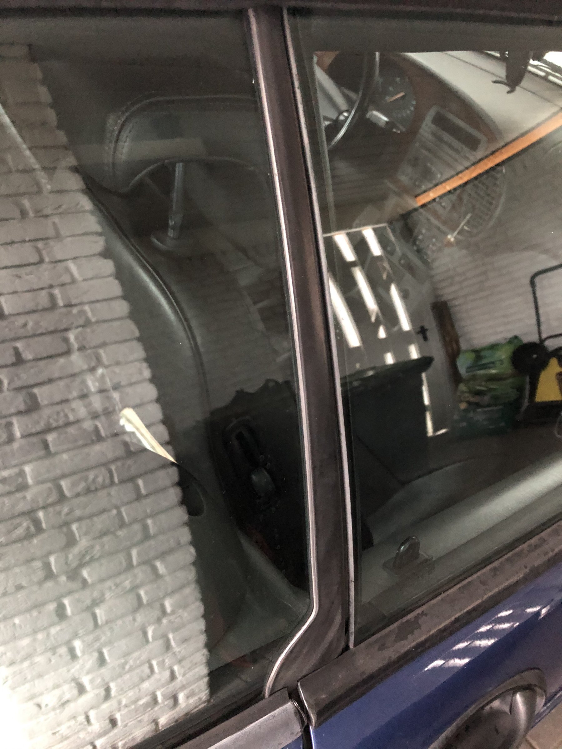

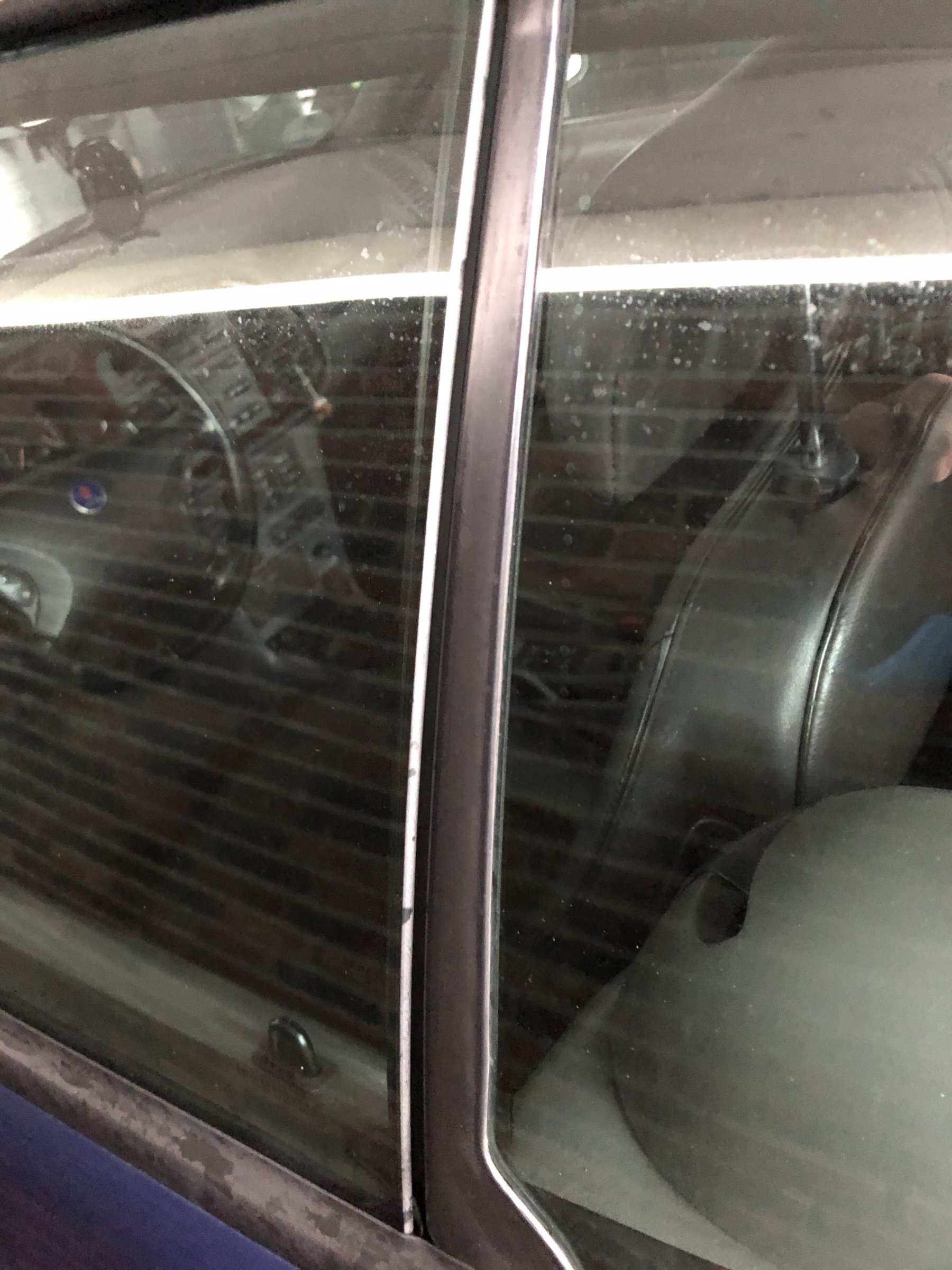

  7. Moin zusammen, bei meinem 93er MJ2000 stelle ich seit einigen Tagen ein leises Klackern beim Gas wegnehmen fest. Und zwar, wenn die Drehzahl um 1.800 rpm liegt. Darunter und darüber ist es ruhig. Das passiert Gang-unabhängig. Die Frequenz ist niedrig, so wie ein Pferd im leichten Trab. Klong, Klong, Klong... Habt ihr Ideen, was dahinter stecken kann? Danke, Jens
  8. So, ich habe eben mal die Tür etwas strammer eingestellt, indem ich die Schlossfalle etwas nach innen justiert habe. Jetzt flutscht die Scheibe wieder unter die Dichtung Danke für Eure Hilfe, Jens
  9. Ja, es ist tatsächlich so, dass die linke Scheibe nicht hinter die obere Dichtlippe flutscht, sondern davor hängt. Wenn ich dann bei geschlossener Tür die Scheibe kurz ab- und anhebe, klappt es. Rechts ist das nicht der Fall. Habe versucht, die Tür einzustellen. Wie soll das gehen? Da ist kein Langloch, welches eine Einstellung ermöglicht. Gruß, Jens
  10. Links könnt ihr im geschlossenen Zustand auf die schmale Seite der Scheibe sehen. Rechts nicht. Dort bilden Frontscheibe, B-Säule und Heckscheibe im geschlossenen Zustand eine Fläche.
