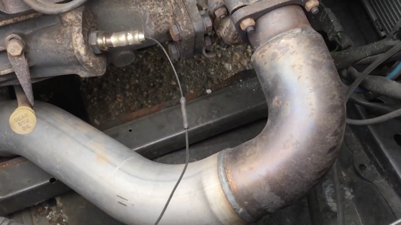

  10. Top. Wenn die da ist sollte der Rest ja auch da sein - hoff ich. Der Wagen hat in Finnland ne 3" Abgasanlage ohne Kat bekommen und is bissl tiefer gelegt. Sonst alles original. Läuft soweit ich das abschätzen kann (mein 1. 8V) wie Hölle. Überführung Riga zu mir auf eigener Achse (1800km) ohne Probleme. Beides (Federn und Abgas) werd ich für TÜV wohl rückbauen müssen - und gefällt mir auch nicht. Außer der 3" Krümmer. Vielleicht kann ich den drin lassen. Batterie is im Kofferraum. Alles recht professionell. Fast kein Rost. Nur im Kofferraum links am Blechfalz muss man mal was machen. Uhr läuft nur hin und wieder und Ausrücklager der Kupplung macht bissl Geräusche. H- geht ab 03/19. Bis dahin hätte ich gern alles soweit. 8V Bentley is bestellt. Hatte bislang nur den 18V. Ich halte Euch aufm Laufenden.
  11. Is das die lambda? Ich dachte das wär ein Temperaturfühler und die Lambda gehört in den Krümmer ich seh ich muss noch viel lernen.. zumindest hatte ich das irgendwo so gesehen.

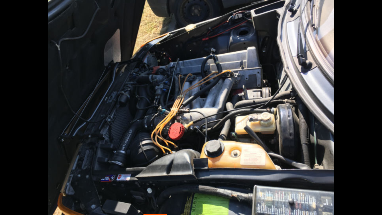

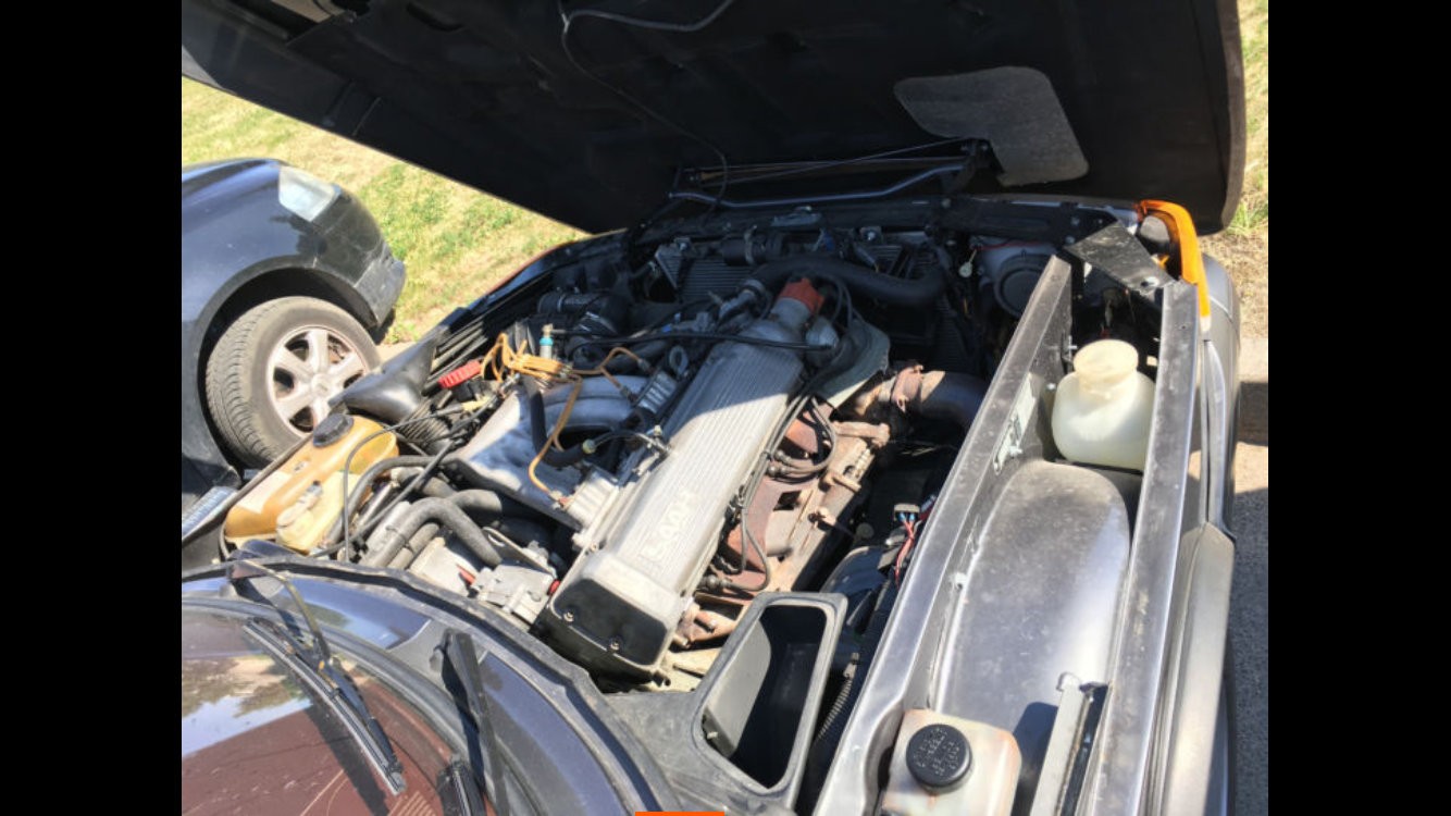

  12. Perfekt. Danke für die neuen Infos! Hier mal ein paar Bilder anbei. U.a. auch von der Abgasanlage (JT 3") ohne Kat. Den alten Krümmer habe ich noch.
