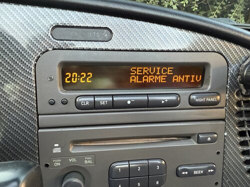

  1. Also es hat immer nur die Hupe ausgelöst, manchmal mehrmals am Tag , dann mehrere Wochen gar nicht, aber ohne Warnblinker. Seitdem die Hupe ausgebaut ist ist Ruhe, aber der schlaue Saab hat es gemerkt und macht mich bei jedem Anlassen im SID darauf aufmerksam.... Tech 2 treibe ich in der Bretagne nicht auf..... ich lass es erstmal so Vielen Dank !
  2. Hallo, Die Alarmanlage meines 93 2001hat sich immer mal wieder eingeschaltet und ich hab sie jetzt einfach ausgebaut aus dem linken vorderen Radkasten. Seitdem erscheint im SID bei jedem Start „ Service Alarme Antivol“….. kann man das ohne tech2 ausschalten?

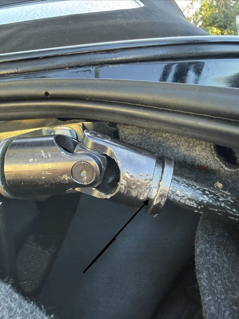

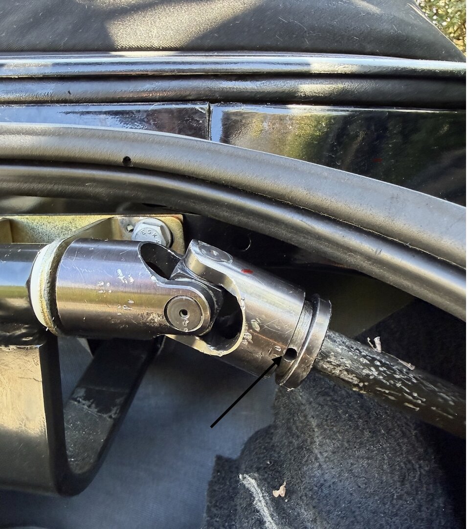

  3. Hallo, vielen Dank für die hilfreichen Hinweise: Habe den Schlauch « Y » tatsächlich nicht in Deutschland gefunden aber bei eBay in USA (150 Dollar). 4 Wochen Lieferzeit. Diese Woche eingebaut, Hydrauliköl nachgefüllt und Dank der hinweise hier im Forum entlüftet: beim ersten Öffnen zart händisch nachhelfen beim hochfahren des hinteren Teil des Dachs ( 5 spriegel ?) dann 3 x auf und zu : Hydraulikölkontrolle: knapp unter Minimum gesunken: 30 ml nachgefüllt, dann wieder 3 x auf und zu : Hydraulikölkontrolle: knapp unter Minimum gesunken: 30 ml nachgefüllt und das ganze noch 2 oder 3 mal: dann blieb der Hydraulikölspiegel konstant. Vielen Dank ans Forum!
  4. Mag sein dass es so aussieht , aber es sind definitiv über 1 Liter Hydrauliköl rausgekommen ( habe mehrfach nachgefüllt bis ich das Leck gefunden habe)
  5. Liebe Saabgemeinde, Das Dach meines 2001er Cabrios öffnet sich nicht mehr. Dank der Diskussionen hier im forum habe ich die Ursache des Dachhydrauliklecks gefunden: ein Teflonschlauch im system rechts hinten im kofferraum hat sich gelöst. Hab ihn in die Schraube zurückgesteckt, Hydrauliköl nachgefüllt und er ist wieder abgegangen … wie kriegt man das wieder fest und dicht ? Ist der Schlauch mit der schwarzen Mutter Schraube ein Teil dass man ersetzen muss/kann ?
